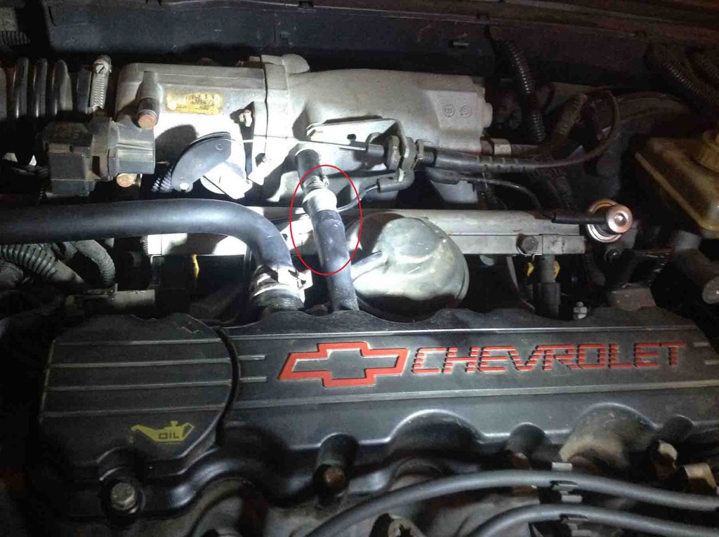

Eu queria perguntar para os amigos como se chama uma mangueira que sai da tampa de valvulas e que tem uma peça metalica no meio da mangueira, acho que é uma mangueira de vacuo parecida com aquela mangueira de vacuo mais grossa que tambem sai da tampa de valvulas e vai para a entrada de ar.

Imagem[/quoA
A mangueira e a peça é esta no circulo vermelho, esta peça esta fazendo um vibração com um barulho muito forte e quero trocala, mas não sei seu nome e se troco a mangueira completa ou só a peça do meio

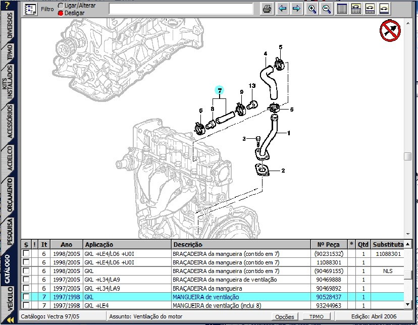

Amigo veja se é está abaixo:

é exatamente esta que esta marcada na foto com circulo vermelho, nao consigo identificar ela no esquema que vc postou
Re: Como se chama esta mangueira?
por JoãodoValle » 18 Jun 2015, 17:41
Veja a descrição em azul, "MANGUEIRA de ventilação"
Item 7, código 90528437

Ela se chama valvula de respiraçao, onde eu compro? Ja procurei e nao achei

nome dessa valvula é pcv ou antichamas tem alguns topicos aki no forum a respeito dela....
