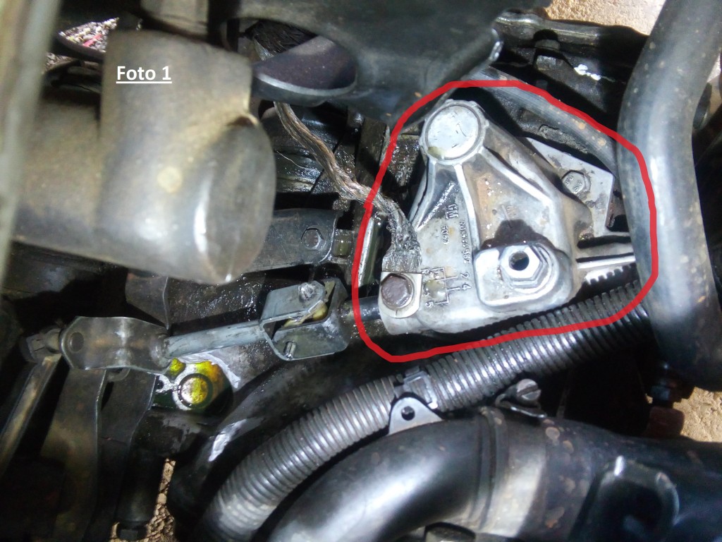

Nessa foto 1 Acima, tem um vazamento na peça indicada gostaria do nome desta peça, para poder comprar a junta.

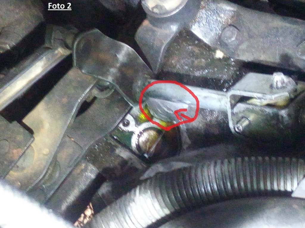

Nessa foto 2 acima tem esse silicone o que era ai nesse lugar alguem sabe informar.

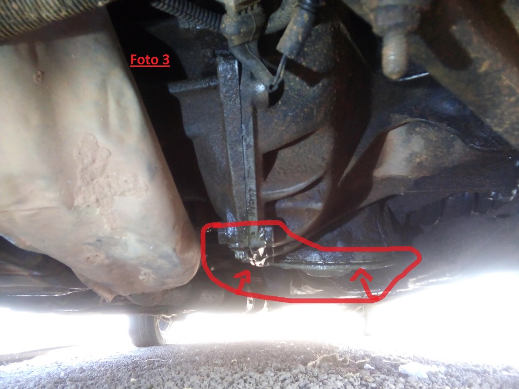

Foto 3 acima 2 pontos com aparente vazamento nao sei se é oleo escorrido de cima (Foto1) por via das duvidas qual o nome dessas juntas.

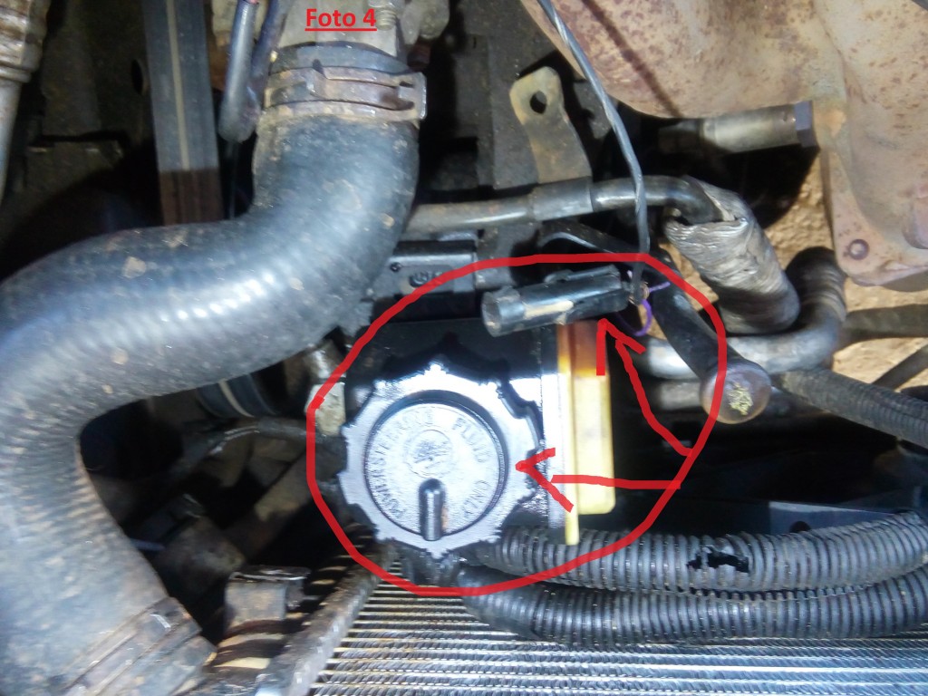

Foto 4 acima aqui no reservatorio da direção tem algum sensor? seria este ao lado ligado diretamente(gambiarra)?

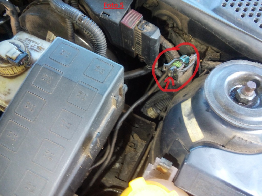

Foto 5 esse plug seria do que?

Amigo, foto 4 sonda lambda, foi feita uma "adequação técnica". mais conhecida popularmente com "gambiarra", segue o link do conector correto:

A foto 5 parece ser do sensor de abertura do capô para o alarme, nessa foto falta o miolo dele mas da pra der noção:

foto 1 tampa do trambulador do cambio ... não sei se estas juntas prestam e so pra vc ter um ideia

foto 2 .... não deu pra entender
foto 3 parece ser a junção entre o motor e o cambio ... ali tem um orificio
o vazamento pode ser tambem interno no retentor do volante
ou na junta do carter superior e ter escorrido ...
entre outras coisas ...

Também não entendi a foto 2, mas ali é a caixa de direção. Sobre a tampa da caixa, esta peça voce não troca porque não estraga, o máximo a fazer com ela e troca a junta dela se for tirar e trocar o retentor desta haste que sai dela. A junta qualquer uma dá ali, pode ser Monza, Vectra, Corsa, qualquer uma Com este tipo de cambio ou até mesmo com cambio por cabos de aço, são todas iguais para esta caixa que se não for a F18, pode comprar como se fosse. Melhor que seja original por ser um produto melhor, ela é de cor verde. Com certeza qualquer uma veda bem mesmo sendo comum.
