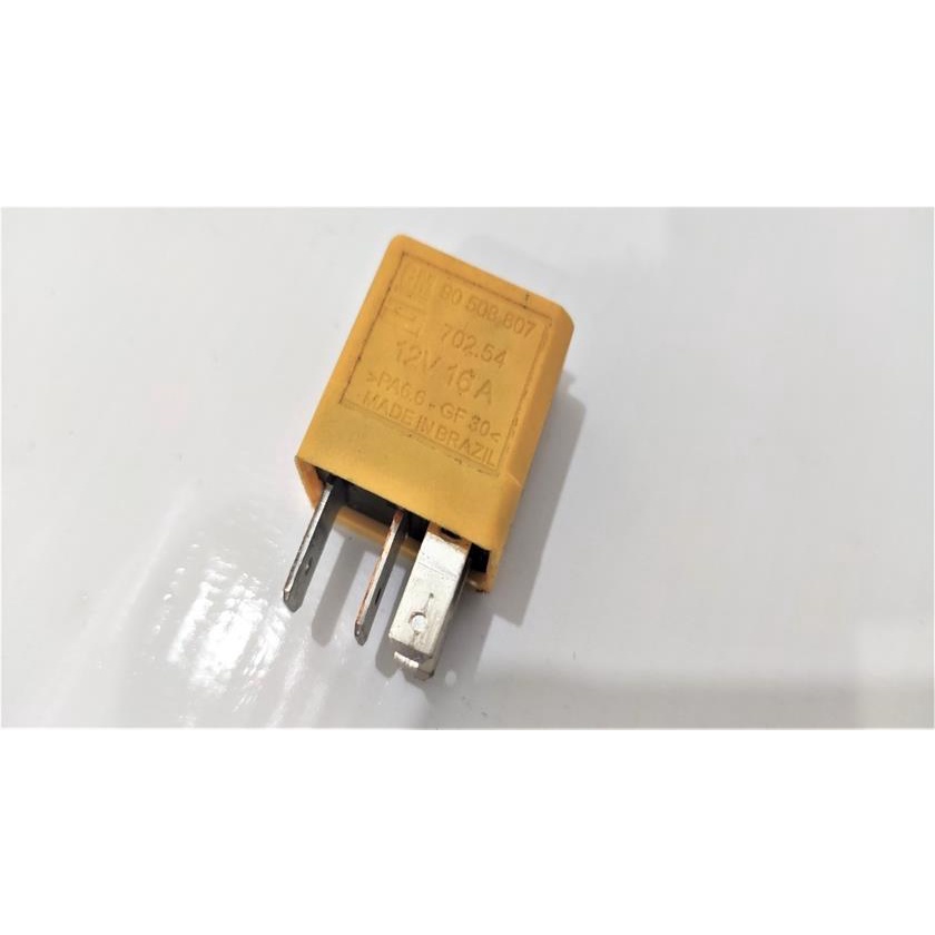

Amigos, preciso de um relé da lâmpada LED de seta para o Vectra 2008 e encontrei um no mercado livre, porém ele parece ter um tamanho diferente, sendo maior que o original. Alguém já usou ou sabe se serve ?
Relé lâmpada de seta Vectra C
por Almeidão » 23 Set 2023, 18:36
Tarcisio Torres escreveu:Fuente del Mensaje Amigos, preciso de um relé da lâmpada LED de seta para o Vectra 2008 e encontrei um no mercado livre, porém ele parece ter um tamanho diferente, sendo maior que o original. Alguém já usou ou sabe se serve ?
Eu não sei como é o seu, mas este ai é um relê normal 4 terminiais e tem o 1114 de 3 terminais e os outros menores são micro ou mine relê. Nunca vi um mine relê para leds, teria que adaptar um destes ai amarelo de 3 ou 4 terminais.
Muito cuidado com adaptações, o Vectra usa uma placa multitimer cara e estraga fácil.

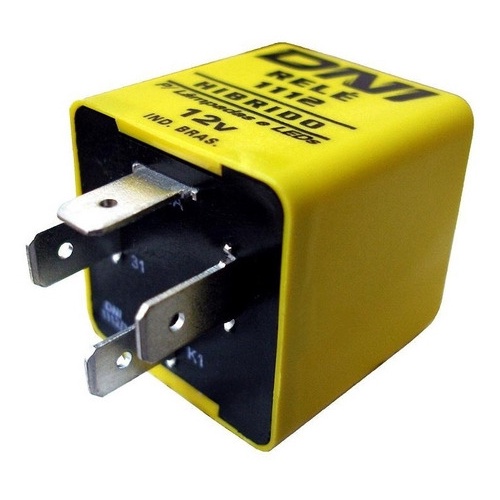

Fala Almeidão, obrigado pela resposta. No caso, eu fiz uma alteração no farol e com isso as setas agora são em led, porém estão piscando rápido como se estivessem queimadas. Foi me dito que se eu trocasse os relês originais por um outro híbrido 12V, o problema seria resolvido. Vou mandar fotos do relê original.
Os que iria colocar são os desse link: https://produto.mercadolivre.com.br/MLB ... ection-_JM

Sím, este seu é um mine relê auxiliar de 4 terminais que é comandado pela placa multitimer e é apenas um relê auxiliar comum onde tem os terminais de acionamento 85 e 86 enviando sinal do 30 para o 87, e sendo ele um relê auxiliar, ele só recebe informação do módulo e auxilía este mòdulo enviando 12 volts para as setas, desta forma pode estraga o relê com o tempo e não estraga o módulo. Ali não tem como colocar um relê de seta, afinal quem pisca é o módulo e não o relê.
Para adaptar este relê que você postou que aliás tenho um e realmente pisca lento com uma lampada ou um led , você teria que mudar o sistema do carro e eliminar a seta pelo multi timer. Acredito que existe uma forma de fazer apesar que eu não conheço e usando resistência, mas com certza ali onde tem um relê auxiliar, só poderá entrar outro auxiliar, então ali onde tem este amarelo se você por azar achar um de seta que encaixa ali, com certeza voce vai estragar a placa multitimer na parte de seta.

Entendi, vou ter que quebrar a cabeça então. Vc tem alguma dica do que fazer ? Coloquei barras de led no farol e eliminei a seta, mas agora fica piscando rápido e queria que piscasse na velocidade normal, mas sem ter q abrir o farol novamente pra refazer a ligação dos fios.
