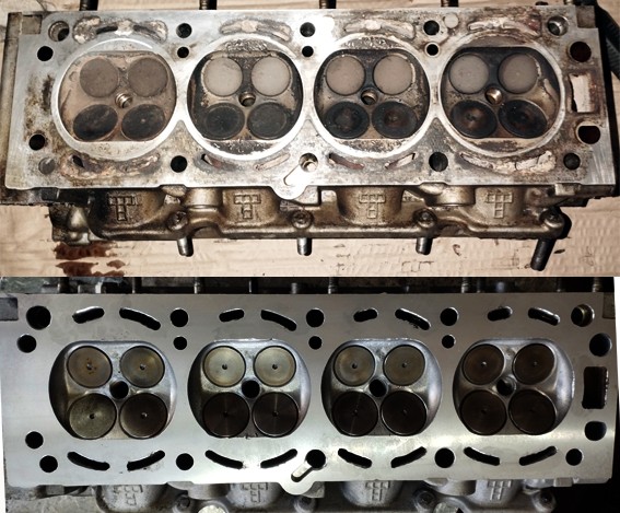

hoje peguei o cabeçote na retifica , ficou muito bem feito para o estado de coroção que tinha , vou ver se final de semana consigo montar porque dependo do clima e que a chuva não atrapalhe , estou fazendo o trabalho na rua mesmo , terei que dar uma conferida no plano do bloco antes de montar , o cara que tinha montado o motor foi muto porco e quando desmontei tinha marcas no pistão e cabeçote de alguma peça porca ou arrueala que cae denro e f*[censurado] para não tirar o cabeçote deve ter acelerado ate moer ousair pela descarga porque estaba tudo picado , foi feito um recheio no cabeçote que fico muito bem feito e o cara da retifica pleino mais deve ter tirado so um cabelo de altura , descubri que o meu bloco que não é o original do carro é de uma zafira

montei o carro , o cabeçote fico muito bom , a compreção muitoboa , o carro esta forte e robusto para andar , se sente firme o motor com folego ate de mais comparado com o que era com o cabeçote ruim mais como o azar decidiu me incomodar hoje fui revisar oleo e agua e ahi estaba o azar rindo da minha cara kakakaka

sei que vc gosta de mecanica e de ver como é feito os trabalhos e ter uma idea do que se pode e não fazer , meu cabeçote estava corroido e não erapouco , para quem não acredita que um aditivo ruim pode fazer desastres no motor de forma silenciosa comparto a foto do ante bem podre e o depois que ateeu fiquei sorprendo com o resultado o cara da retifica trabalho muito bem , da para ver aonde queimo e corroeu a junta e o ruim que estava ocabeçote , na fotodo trabalho pronto da para ver que ate as marcas que tinha nas cameras ele arrumo , foi recheado os dutos de agua , feito uma plaina bem de leve porque ao recgear perde o minimo de altura posivel na plaina , foi feito um test hidraulico para ver se a corroção não tinha furado algum duto de admição ou descarga , repassados os encostos das valvulas e checado as folgas das guias , alen dos manca dos comandos e o estado dos retentores fiquei satisfeito com o resutado e o preço de 100 dollar pelo trabalho completo não achei caro , algo de 500 reais com garantia pelas soldaduras, foi feito con solda tig , comparto o resultado porque cabeçote 16v não fabrica mais e é dificil de achar usado bom ou a preço bom e acho que pode ser uma solução para umcabeçote que tinha sido condenado por outra retifica aqui , o cara da retifica aonde trabaha pai e filho e mais ninguem falo que eles pegam ate cabeote que tem que rechear toda a fase e fazer de novo a cero e tambem da garantia do trabalho e fica bom , para quem tinha duvidas do tipo de serviço ta ahi rodando no meu carro um cabeçote recheado sem problemas

o 16v da trabalho por ter menos espaço para trabalhar mais quando faz com calma é de boa , ja rodo meio tanque de gasolina de boa, uns300 km na cidade ja fiz troca de oleo por causa do cafe com leite que tinha criado misturando agua e oleo no carter , troquei filtro coloquei o 15w40 de sempre um aditivo organico na agua e pau no gato

o cabeçote recheado ficou bom quando fui retirar ele tinha deixado na bancada e sim mentira eu não acreditei que era o meu cabeçote ate ver o prisioneiro da admição que tem um mais comprido que eu coloquei kkkkkkkk se não fosse esse prisioneiro olha não dava para acreditar que era o mesmo cabeçote
