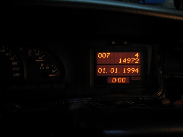

Alguém Sabe me Informa essa mensagem . Imagem
Gabriel Abrahão
Mensagens: 685
Nome Completo: Gabriel
Re: Instalar MID em vectra GL/GLS 97~05
por Gabriel Abrahão » 26 Fev 2014, 22:12
Tem um tópico falando sobre isso, na Manutenção, Mecânica & Elétrica ‹ Vectra B, segue o link
marcelo.tavares escreveu:Alguém Sabe me Informa essa mensagem . Imagem

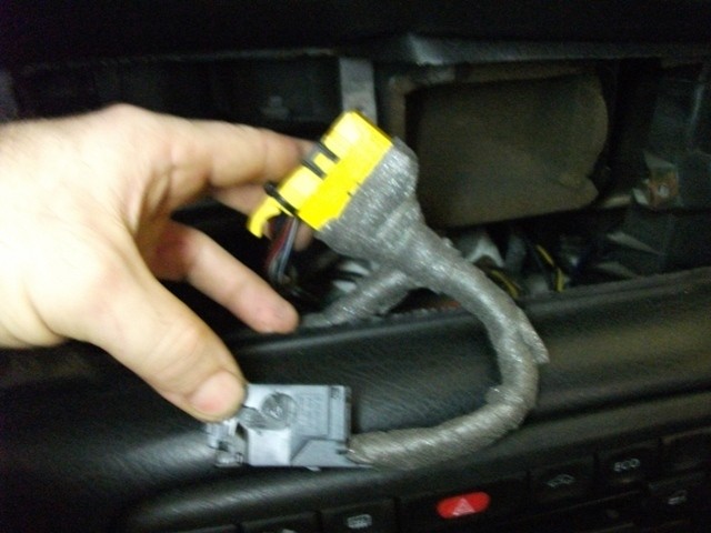

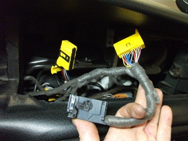

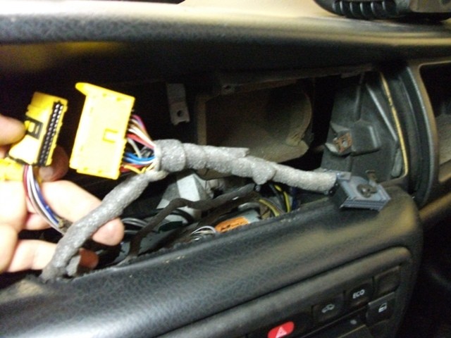

por Arquiteto » 07 Mai 2014, 18:51
kadu vc vai precisar do chicote sim, uma instalação top seria assim ...
trabalho do nosso amigo AndersonVRB, atualmente desvectrado e sumido :61:

Arquiteto escreveu:kadu vc vai precisar do chicote sim, uma instalação top seria assim ...
Blz amigo isso queria confirmar...
Mas minha duvida agora é as alavancas de comando de seta e do limpador tem botoes, eee com isso chicotes rsrsrs meu carro teria esses chicotes pois tudo que vi aki so fala da tomada do mid mas os carro tem essa ourta tomada la na alavanca?
meu carro GLS tem chicote da regulagem de farol, mas nao tem a chave de regulagem interna, tem o chicote la na frente do sensor de temperatura externa, mas nao tem o sensor...
sera que teria essa tomada para as alavancas?
hj eu desmontei acapinha ali de cima do volante e nao vi nada solto ali, mas amanha cedo vou ver isso com calma. mas sera que tem?
Todos que instalaram o mid no carro tinham essa tomada?
