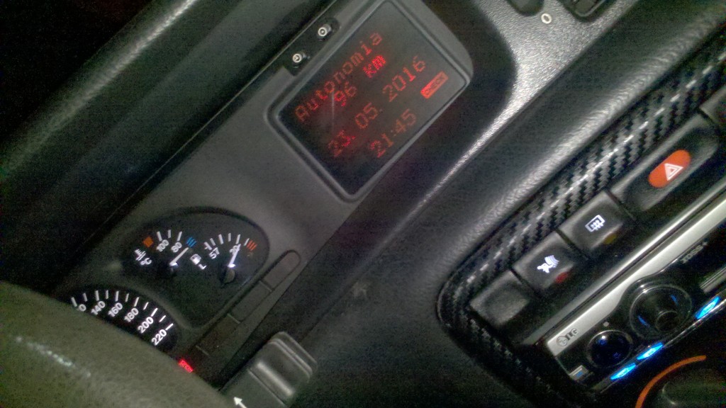

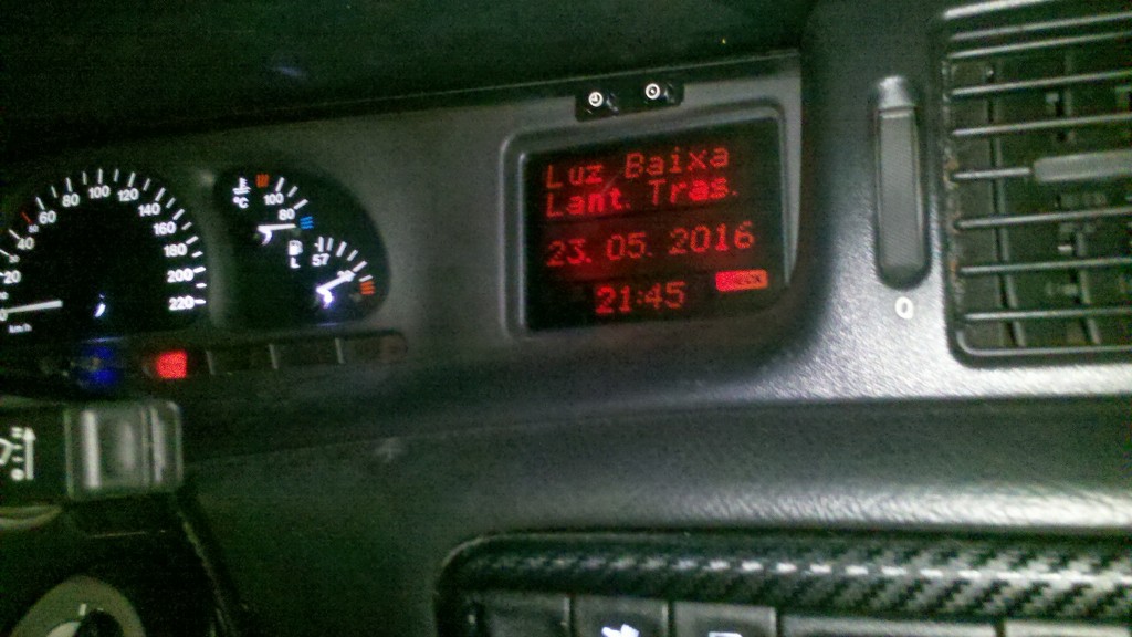

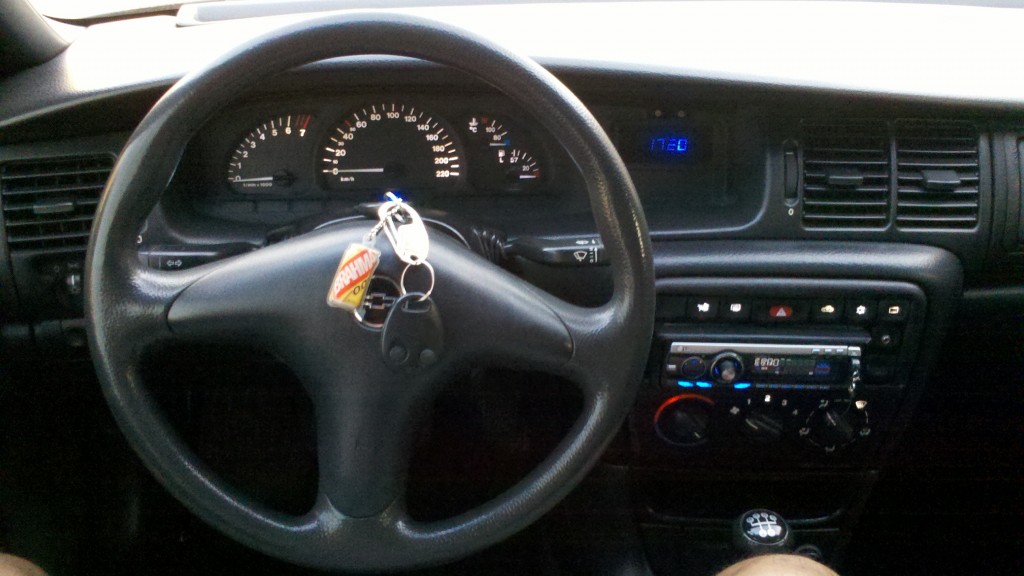

Já que pediu...
Antes...
Depois...
Detalhe também na fibra de carbono na moldura dos botões.
