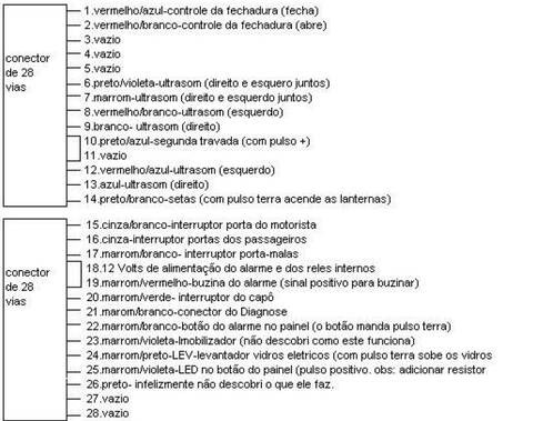

por chirola » 17 Ago 2023, 14:14
Almeidão escreveu:Fuente del Mensaje INSTALAR O BOTÃO TRAVA, DESTRAVA
quem quieser puxar da central do alarme os fios 1 e 2 do plug grande abre e fecha .
cuando instale o alarme paralelo no meu carro eu coloque do lado esquerdo e é uma maranha de fioscom pouco espaço , cuando fui puxar o fio para subir os vidros e desmontei o lado dereito fique pensando que poderia ter colocado o alarme ali mesmo tem muito mais espaço para trabalhar e não tem muito fio para incomodar so que ja tinha instalado toda a fiação akkkakakaka. cuando feche udo fique pensando que daria ate para ligar os ultrasom original no alarme positron , taramps etc , mais não vou desmontar tudo so para iso , mais fica a dica , botão trava e destrava não coloque mais com o video parece ate facil .

Mensagens: 3840
por chirola » 18 Ago 2023, 02:40
Almeidão escreveu:Fuente del Mensaje Parece que os meus fios tem as cores diferentes kakakaka
nao lembro as cores dos fios no meu carro kakaka ,
olhando o esquema de pinagem do plug o pino 10 fala segunda travada , e foi so depois de instalar tudo que vi iso e surgio a duvida ,
se instalar o alarme ou trava paralela so para abrir e fechar as portas o modulo paralelo manda sinal para o modulo original e é ele que abre e fecha todas as portas ate aqui ok , agora a duvida se eu pego um dos canais auxiliar da trava paralela que pode ser utilizado para ligar som ou antena ou abrir portamalas etc.. e ligar no pino 10 com sinal positivo, ligaria o alarme original ao apertar o botao do controle ?
no controle positron ou taramps o controle tem 4 botao ficaria abre / fecha / abre mala e liga alarme , ou to pirando kakakakka
