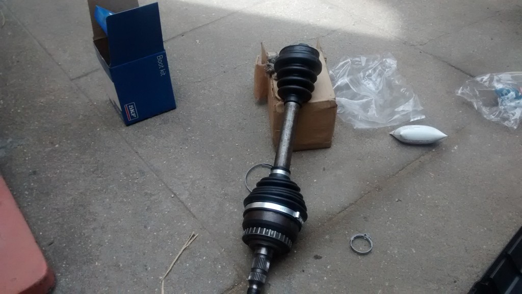

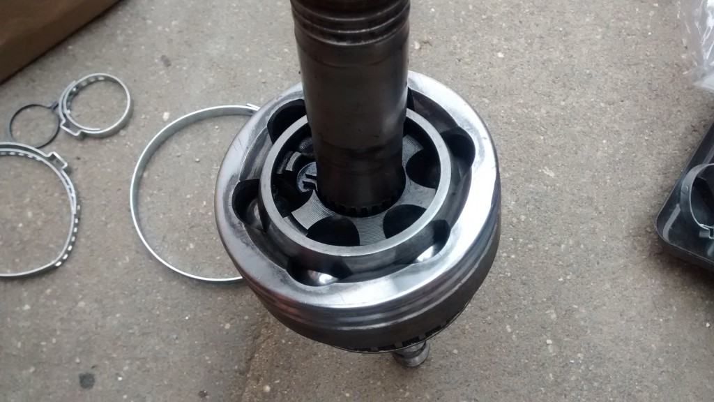

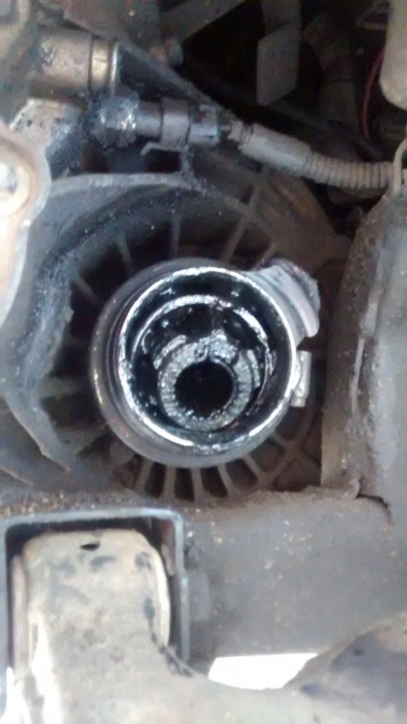

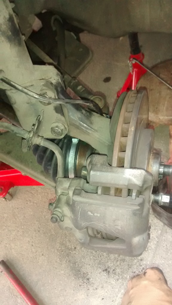

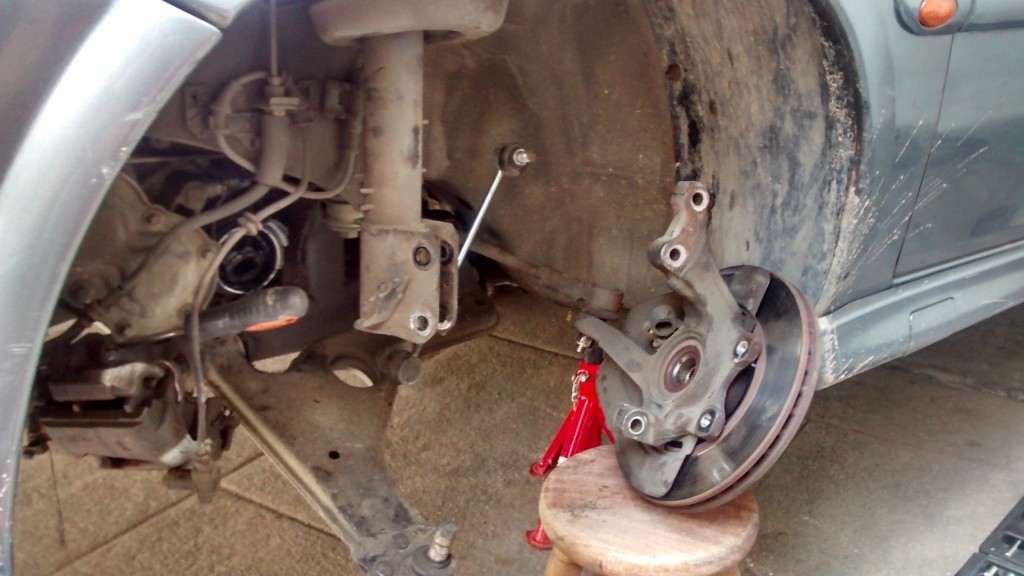

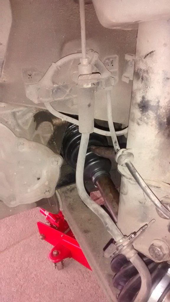

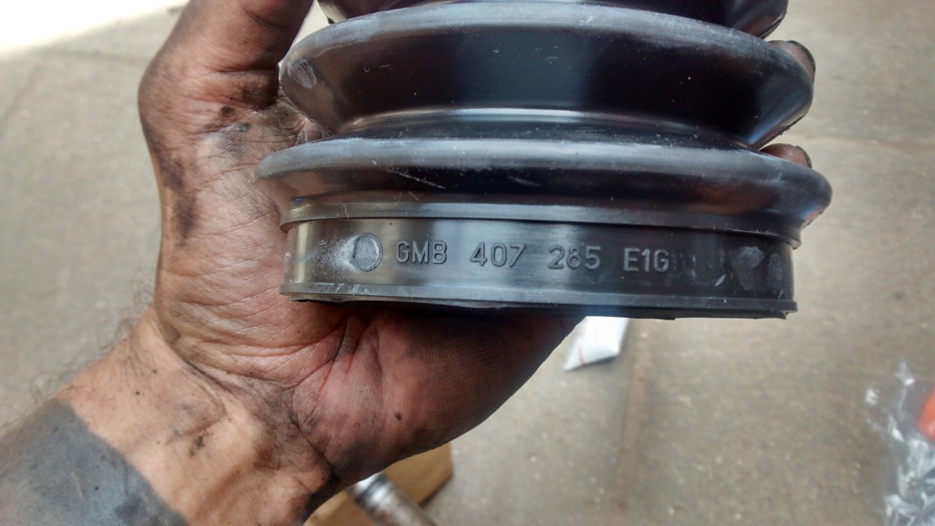

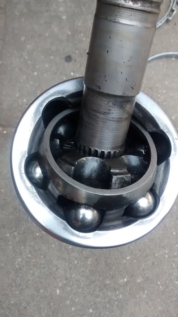

Troca da coifa da caixa e da homocinética serviço refeito a pouco tempo pq fiz no mecânico vamos ver agora feito por mim.
Minha afobação e nervosismo não deixaram eu bater as fotos do antes, nao tinha ninguem comigo na hr de desmontei

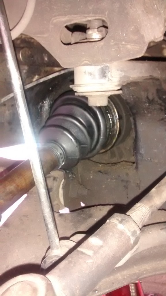

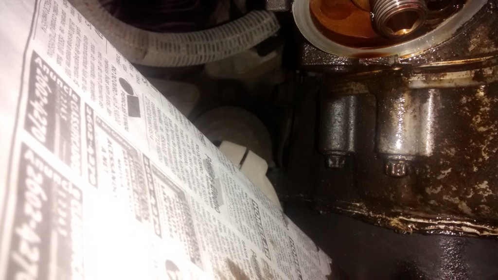

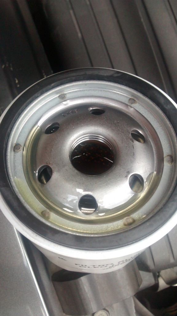

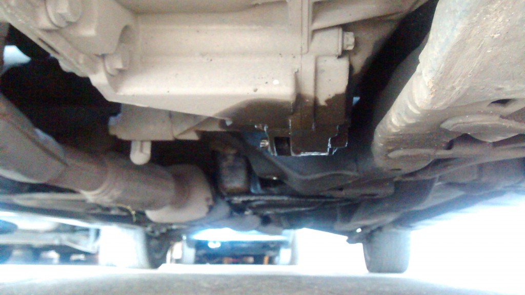

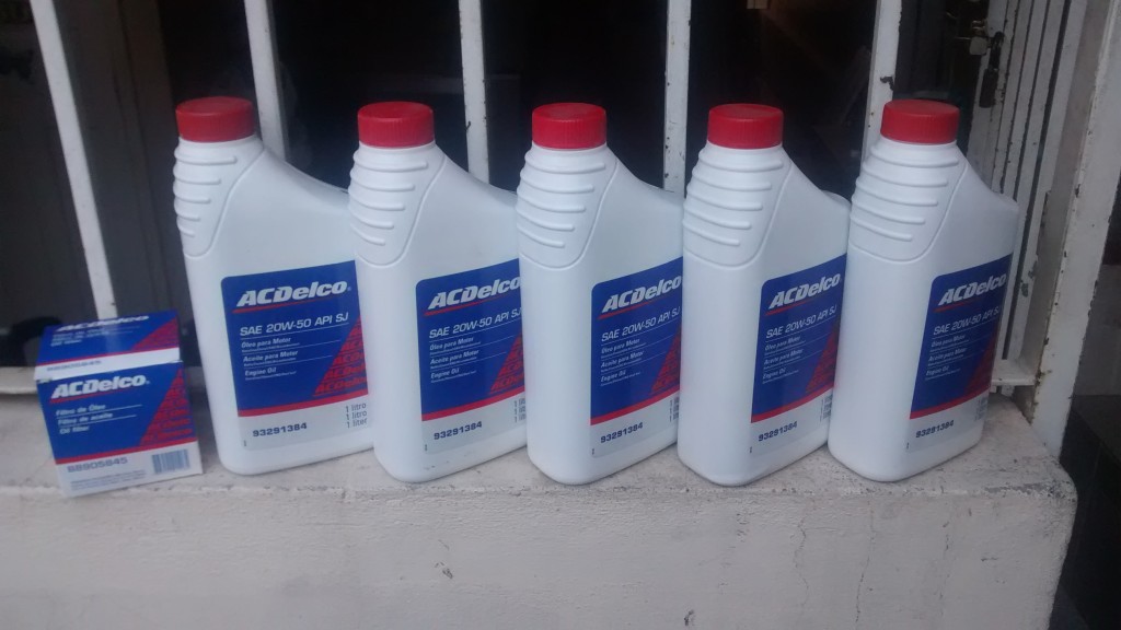

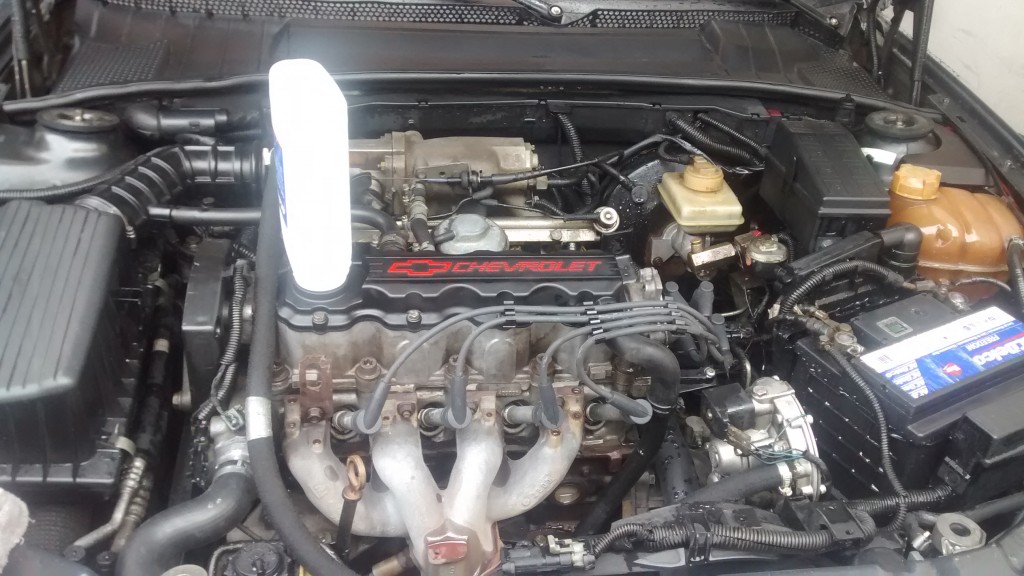

Pessoal hj foi dia de coisas pra fazer e suspresas indesejadas...
Troca de oleo

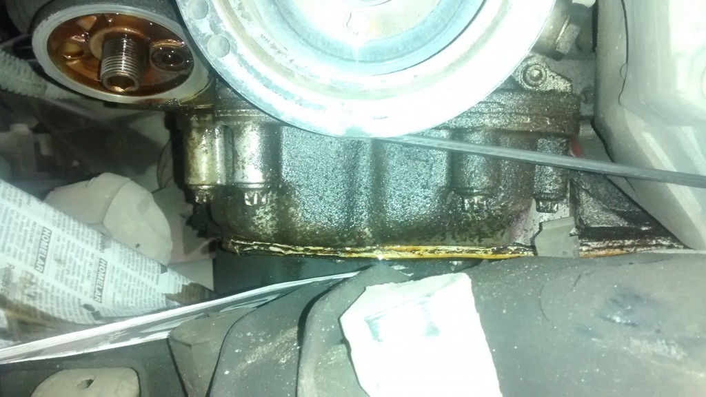

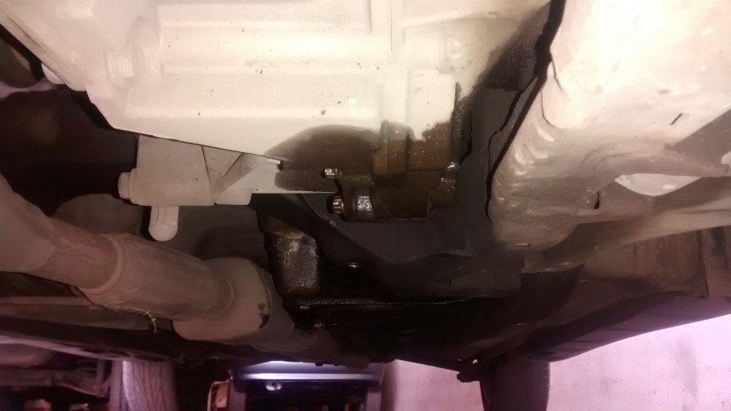

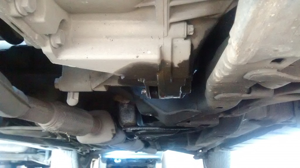

quando fui troca o oleo vi mais um novo foco de oleo...alguem sabe oque pode ser?
Esse foco proximo ao filtro eu ja nao sei mais oque é ou de onde vem, um mecanico disse ser da cebolinha de oleo, troquei nao demorou muito tava vazando, fui a outro mecanico falou que era no sub carter, trocamso a junta e novamente sujou, alguem ja passou por isso?

Re: Vectra 2.2 GLS 00 Cinza Pontal - Kadu
por Arquiteto » 01 Mai 2014, 16:48
estou no note e não tem o cep chev ...
mas acho que tem um retentor naquele lado ...
no meu ex 00 8v troquei uma vez ...
por lipecf » 02 Mai 2014, 09:11
Opa o meu também ta assim vcd 97 fica melado de oleo ali perto do filtro de oleo. e as vezes quando tiro o carro da garagem tem uns pingos no chão. não consigo descobrir por nada onde e o vazamento rsrsrs.

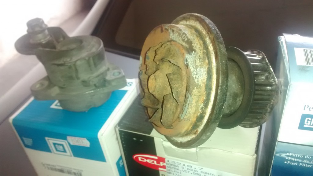

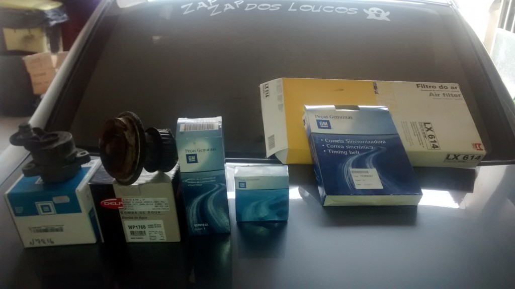

Peasoal bom dia... Vamos aos dados de hj...
Valores:
Esticador 87,00
Tencionador 200,00
Correia dentada 41,80
Correia de serviço 27,40
Bomba d'agua 86,20
Filtro de ar 18,40
Filtro de gasolina 18,40
Mao de obra 150,00

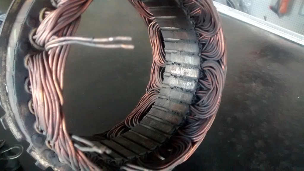

Alternador:
Regulador 145,00
Placa 185,00
Estator 285,00
Mão de obra 60,00
Detalhes:
Aproveitei a mao de obra pra retirar o alternador.
Bomba d'agua ainda original 184,000 km.
Alternador foi o segundo serviço feito e o primeiro foi falado que nunca tinha sido mexido.
