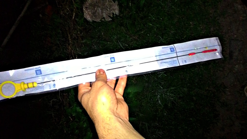

Olá pessoal, voltando a atualizar a garagem aqui, tenho muitas atualizações pendentes ainda, mas essa semana coloco tudo em ordem. Primeiramente, uma bem simples, a troca da vareta de óleo. Vou ressaltar ela pra deixar minha experiência com o resto do pessoal aqui, que precisa trocar a vareta e como eu, por achar que é um objeto simples, vai se aventurar no mercado paralelo.
Minha dica é NÃO COMPREM! Na minha última revisão que fiz no carro resolvi trocar minha vareta, porque a mesma estava desprendendo a haste metálica do plástico circular onde usamos para puxá-la para fora, pois bem, comprei uma paralela, porque achei que seria tudo a mesma coisa.
Não foi, a paralela que comprei vem com um plástico "mole" que com o calor do motor começa a desfiar, no limpar a vareta com um papel toalha saia pedaços do plástico no papel, maior porcaria, e por fim, depois de não mais que 2 meses de uso, numa dessas de limpar saí com o plástico que faz a medição inteiro no papel, ficou só no ferrinho.
Tive que fazer o que já deveria ter feito antes, comprar uma Genuína.
Editado pela última vez por Williams em 16 Ago 2015, 02:33, em um total de 1 vez.
Re: Vectra GLS 2.0 1997 - Vareta de Óleo
por Arquiteto » 15 Ago 2015, 08:53
valeu a dica williams , e um perigo um treco destes desmanchando dentro do carter
tambem sempre me esforço pra ir de peça originaaaaaaalll
por bruno2000 » 15 Ago 2015, 20:10
Arquiteto escreveu:valeu a dica williams , e um perigo um treco destes desmanchando dentro do carter
Acho que não é só GM...a grande maioria das peças paralelas é MUITO inferior...infelizmente a tendência é só piorar. Ñão temos controle de qualidade rigoroso e ainda temos montadoras especializadas em nos roubar os rins.
Triste constatação, mas também nem me lembro mais as ultimas peças paralelas que coloquei nos meus carros.

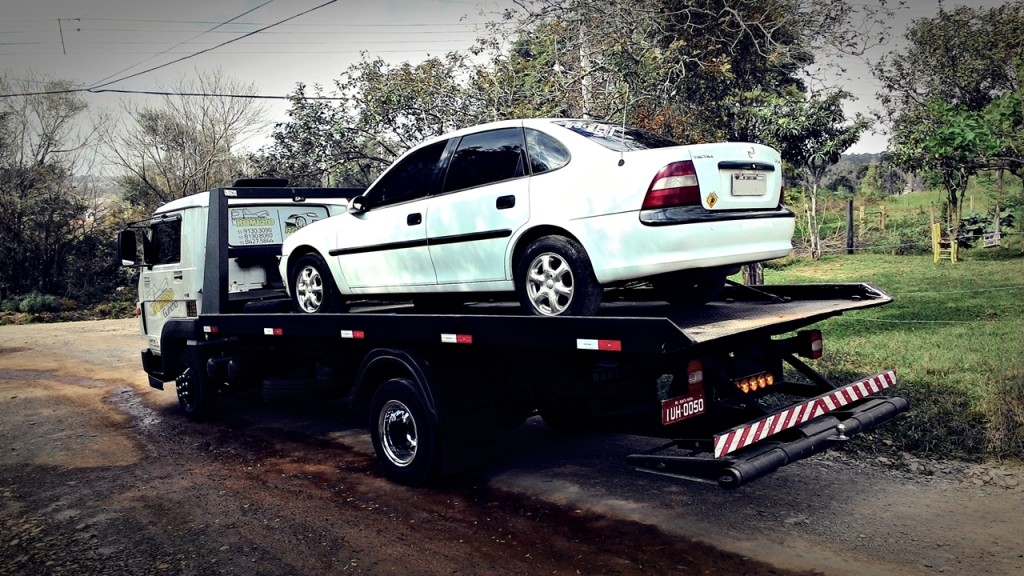

Se dizem que o primeiro guincho nunca se esquece, no meu caso, o segundo também não... O primeiro contato que o carro teve com o guincho foi quando o transponder da minha chave queimou e o carro não ligava nem por ordem do divido, pior foi eu que quando isso aconteceu, tinha o carro a mais de ano e nem sabia dessa função antifurto do carro.
E o segundo, foi por conta da junta do cabeçote que resolveu abrir o bico. Lá estava eu subindo uma avenida quando sinto de cara uma queda de potência, logo que senti a perda de potência, abaixei o som e abri os vidros e escutei o motor falhando, mas falhando mesmo, não era pouco. Parei em um trevo mal consegui arrancar, o motor estava funcionando em 2 ou 3 pistões, mas pelo estado do negócio deveria estar em 2.
Cheguei no trabalho com muito custo, abri o cabo eu e um dos meus funcionários e parti do principio bobina, cabos e velas eram novos. Todos davam centelha, pensei na bomba, mas a principio não ocasionaria tal fato, pensei em bico entupido, mas geralmente é difícil entupir de não passar nada de combustível, então liguei o carro e acelerei forte e vi o reservatório de expansão borbulhando, pedi pra desligar o carro, baixei o capô e constatei a tragédia. O resultado foi uma ida pra casa de guincho e uma ida pra oficina do mesmo jeito. :61:
No próximo post, as constatações da oficina, ódio do antigo dono, e os agravantes encontrados! :15:
Re: Vectra GLS 2.0 1997 - #Partiu Guincho
por Alez » 16 Ago 2015, 03:15
Recente, passei por uma dessas com collection.
Após uma década de uso subiu no guincho.
E até no guincho é bonito!
por Mantenedor » 16 Ago 2015, 10:56
Eu também não tive boas lembranças com guincho , de vectra foi apenas 1 vez , de opala foi também uma vez.
Entre as duas guinchadas a pior foi quando estamos descendo para o litoral , a temperatura do motor subiu rapidamente quando terminamos de descer a serra.
Abastece o sistema com água até o posto mais próximo , mas infelizmente não foi possível , seguir o jeito foi guinchar.
Chegando na oficina aqui em SP. o conserto durou 60 minutos , defeito um selo do motor abriu vazando a água do sistema.
Conserto R$ 40,00 , peça R$ 10,00.
Guincho : R$300,00
Graças a Deus o motor não apresentou maiores danos apenas o selo mesmo ,
este fato aconteceu a 8 anos atrás , desde então graças a Deus não precisei mais! Amém...
Mantenedor/VCD/2.0/16VT.
por Williams » 17 Ago 2015, 00:12
Alez escreveu:Recente, passei por uma dessas com collection.
É, são coisas que nós nunca queremos que aconteça para os nossos "filhos" mas infelizmente o guincho está aí pra isso e ninguém está livre dele.
E com certeza, mesmo em cima do guincho, fica sempre bonito. haha'
Mantenedor escreveu:Eu também não tive boas lembranças com guincho , de vectra foi apenas 1 vez , de opala foi também uma vez.
Guincho : R$300,00
Eu sou muito cauteloso quanto ao sistema de arrefecimento, porque ele já me aprontou algumas até hoje, um dos principais foi num relato que tem aqui na garagem quanto a uma viagem que fiz pra praia. E ainda estou colocando ele 100% em dia, porque uma vez me falaram que um sistema de arrefecimento ruim é sinônimo de dor de cabeça certa e nessa hoje eu acredito.
