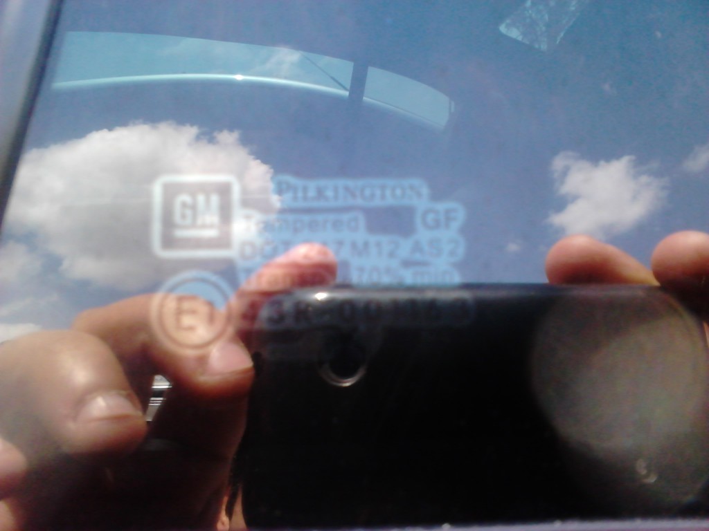

Bom, estava faltando aquela confirmação com exatidão sobre o fabricante oficial de vidros da GM, estava eu lá dando umas olhadas no meu carro como sempre quando observo detalhadamente os outros vidros do meu carro e para efeito de confirmação todos são Pilkington:
Então servindo para pesquisas futuras, Vectra ''C'' fabricante oficial Pilkington :88:

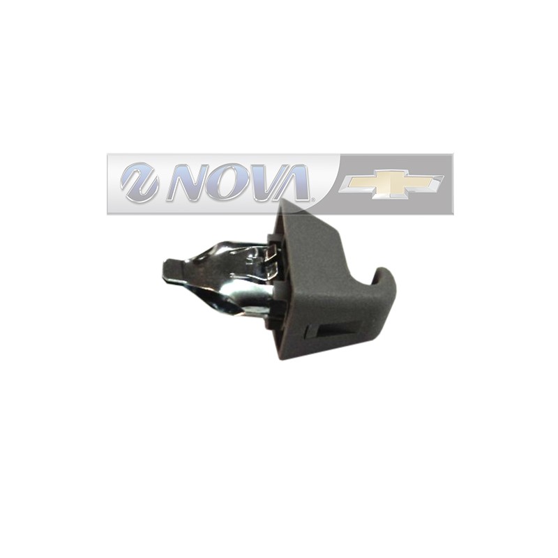

Tiago, também tive a coragem e tirei o forro do meu. Desmontei, tirei do carro (psicotécnico puro), lavei e tudo mais. A única coisa que tá me batendo é o suporte da pára-sol. Aquela travinha não quer achar o seu lugar, quando encaixo ela, não está entrando até o final e daí não está fixando legal.Tem uma dica pra isso?

Sei como é, essa miudeza é terrível mesmo! Engraçado que o meu sempre entra fácil no local para fixar.
Infelizmente nessa situação não tenho nenhuma dica para te dar! Tem certeza que o forro ficou certinho na posição original para entrar as outras peças e parafusos?

Dentro dessa peça tem uma molinha já percebeu? Será que não é ela que está impedindo de você atravessar a varetinha não?

Tiago, resolvi. Olhando a imagem da peça que postei acima tem uma parte metálica. O bizu é tirar ela do teto, encaixar o suporte do para sol nessa peça e depois é só encaixar novamente. Moleza. :mrgreen:
100 X mais fácil.

Muito bem Sidnei, na verdade eu sempre montei no lugar mesmo, mas com essa dica fica mais fácil fazendo dessa forma mesmo :88:
