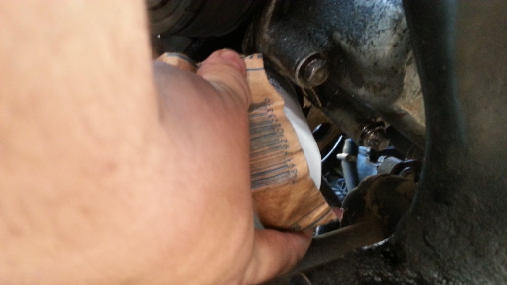

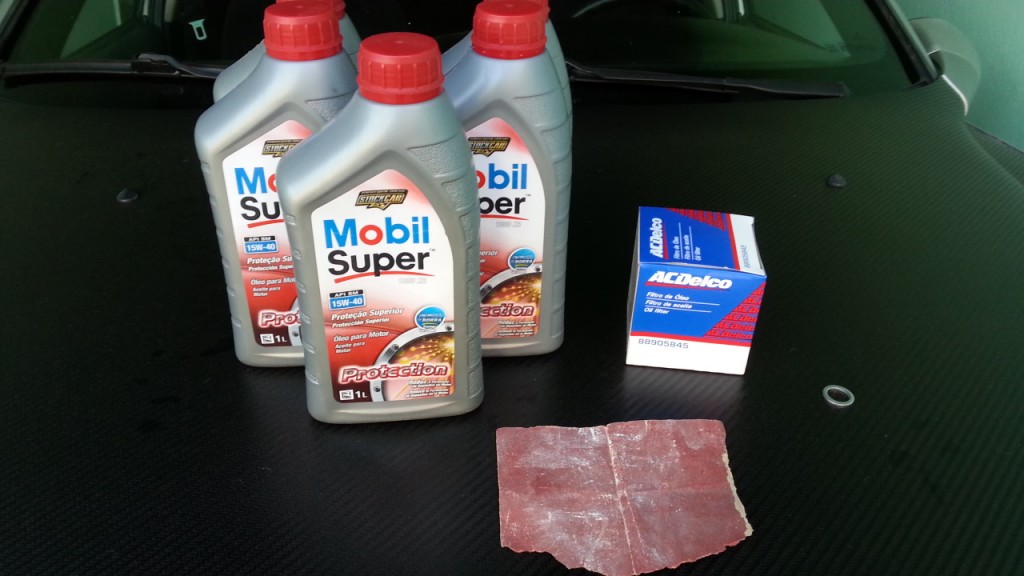

Ola amigos, fim de semana chegou dia de cuidar da maquina. Como alguns sabem venho de uma revisão onde foi colocado um óleo que não me trouxe boas recordações, batidas, barulhos estranhos no motor enfim, presivava me livrar daquilo e com menos de 200km rodados já troquei esse óleo pelo recomendadissimo Mobil Super 15w40 Api-Sm Mineral aí o kit:

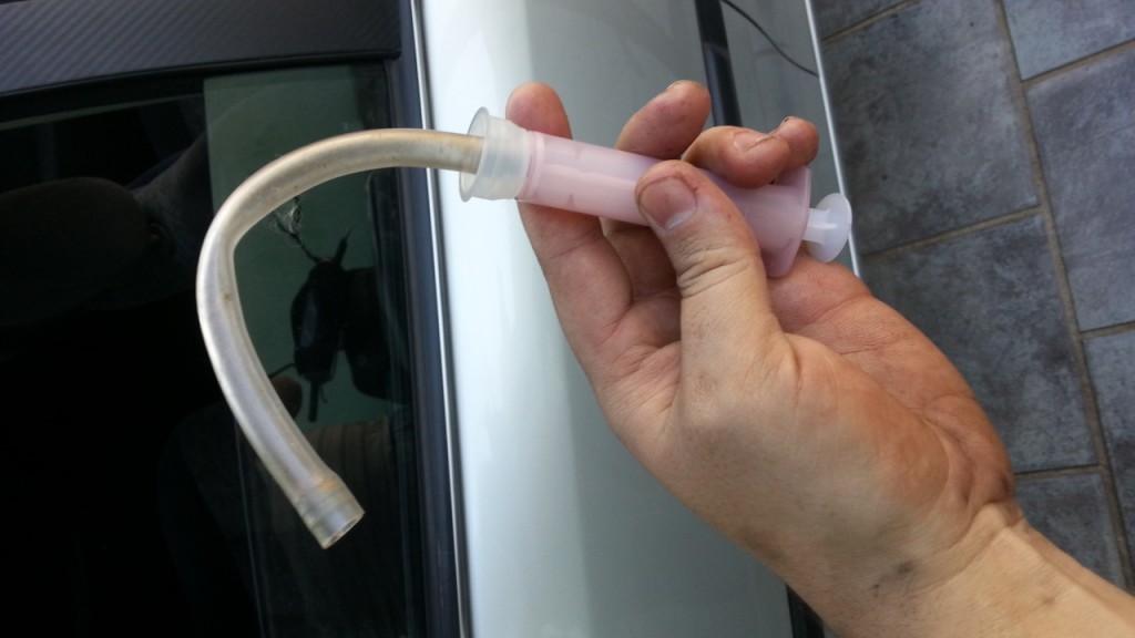

No maior estilo "Almeidao" fiz o procedimento de retirada daqueles "ml's" de oleo velho com a seringa, saiu uns 50ml (5 seringas de 10ml).

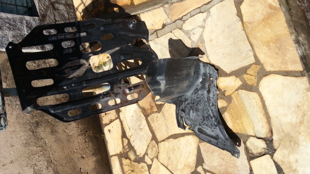

Para os que não entenderam a lixa da primeira foto ta aí a dica, sem a ferramenta (corrente) de sacar filtro só com uma lixa pra tirar:

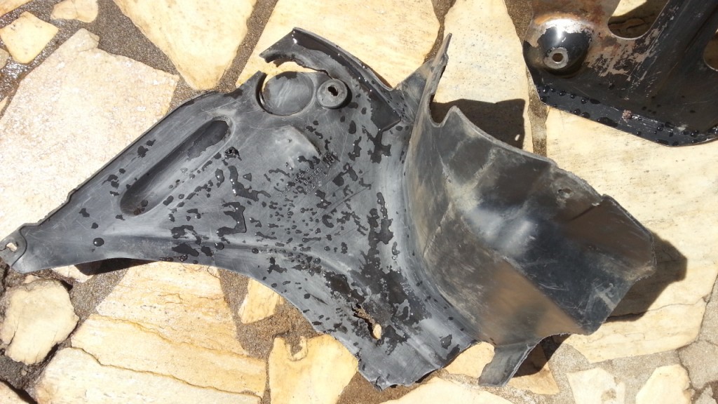

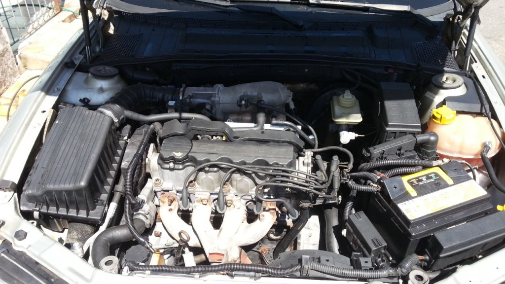

Aproveitei para lavar o protetor de cárter (uns vazamentinhos de retentores que resolverei mais tarde) e o parabarros (alias esse aqui o Almeidao ensina a fabricar um, fiquei surpreso de saber que o meu já tem isso), ficou tão limpinho que dá até pra lascar uma beijoca nele. Usei querosene no pulverizador e máquina de pressão, até o motor inteiro entrou na roda:

Informações adicionais:
- Óleo Mobil Super 15w40 mineral Api-Sm
- Filtro de óleo Acdelco
- Oring do bujao do cárter
- Querosene "jacare" hahahahha

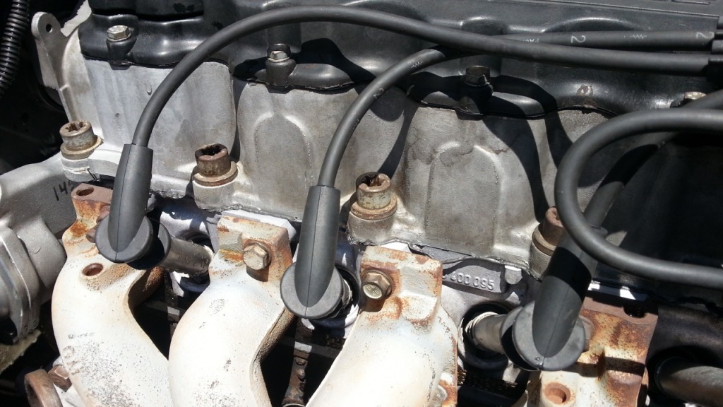

Comprei uma ferramentinha legal que vi em uns topicos por ai, o Calibre de Folgas, paguei 19,00 com medidas até 0.10.
Aferindo as velas 2 estavam com 0.6 e 2 com 0.10, mas o eletrodo estava bom ainda, ajustei tudo pra 0.9 e achei (coincidência ou não) a marcha lenta mais estável e o giro subindo melhor, antes dava uma murchada. Porem estão com as km contadas, estão chegando a 30k.

Só pra constar foram usados 200ml do oleo no filtro e 4 litros pra o motor, naquela precaução de "antes 1 litro a menos que meio litro a mais" (by Almeida), amanha confiro o nivel e completo pra ficar no meio se preciso for.

Que capricho.. O cofre do motor ficou zero bala.. Vc usou só querosene? Da vez que eu limpei o meu com solupan a "gaiola" do comando ficou manchada :61:

CaioMs escreveu:Que capricho.. O cofre do motor ficou zero bala.. Vc usou só querosene? Da vez que eu limpei o meu com solupan a "gaiola" do comando ficou manchada :61:
Fala Caio, blz...
Usei so querosene sim moço, não agride borrachas nem mancha plásticos uma blz. Pulveriza pelo cofre todo e onde tem oleo acumulado deixa uns 2 minutos e tira com máquina de pressão, de preferência com o jato aberto. Fiz duas vezes seguidas pra certificar que não ficou nada pra tras.
Por baixo o mesmo, tirei o protetor de cárter e da lhe querosene.
Solupan eu usava tbm, e além de manchar resseca tudo que é borracha e plástico. É bom só pra lavar a caixa de roda.

deu outra vida no cofre do motor ... muito bom

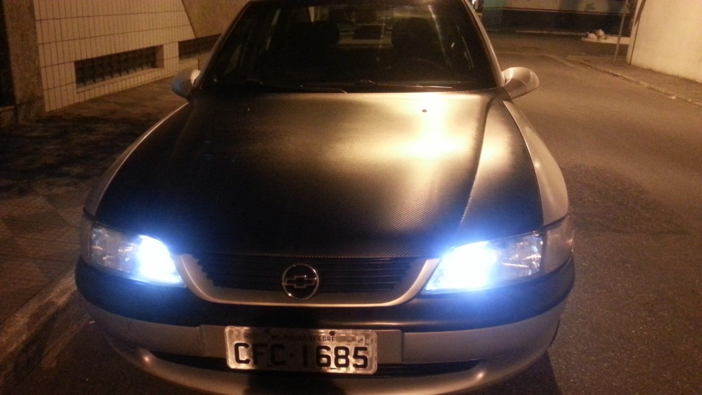

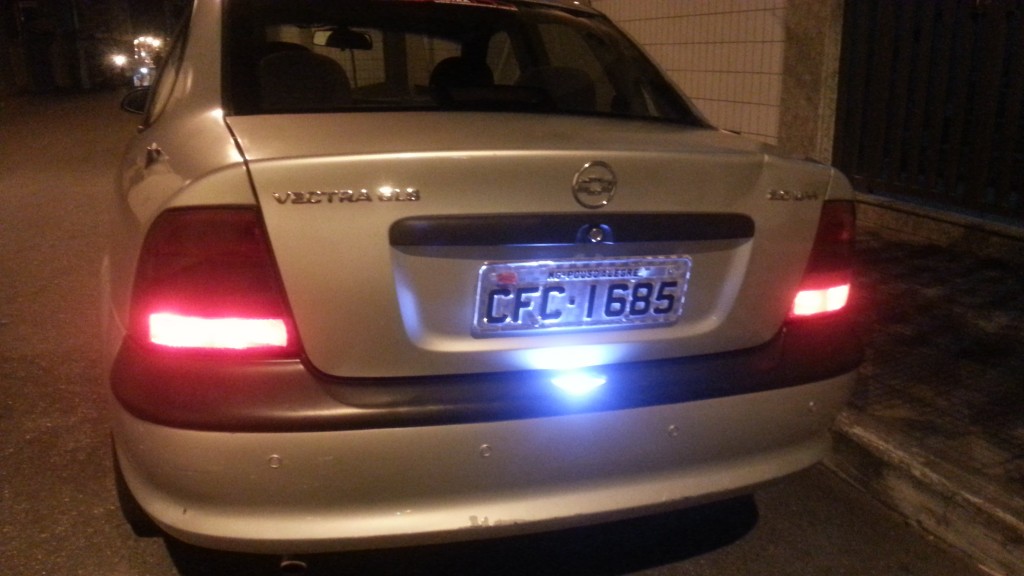

Algumas fotos noturnas:
Isso aí não é azul, é led branco, mas nas fotos ficou meio azulado. Na frente são t10 18 leds e atrás torpedo 20leds adaptada.
