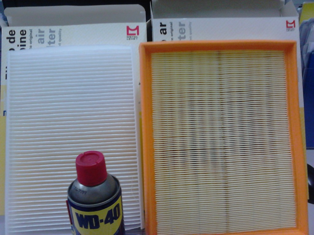

Bom mesmo achando que o filtro não tem a ver com o consumo mais elevado no momento, comprei assim mesmo, ainda está no prazo de troca na manutenção preventiva mas....
Vou chegar em casa, desmontar tudo, da uma beleza limpeza no suspiro e substituir o filtro mas acredito que não vai mudar nada não, vou ter que passar o scanner mesmo e verificar o que está acontecendo para que o consumo tenha aumentando ao inves de diminuir.

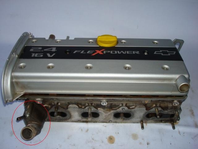

Então, tem várias coisas para olhar que podem corresponder a um consumo elevado.
Você pode começar pelo arrefecimento vendo sensor de temperatura e válvula termostática, aproveita e já faz a limpeza do sistema e coloca um aditivo de qualidade. :88:
A válvula termostática fica fixada no bloco do motor próximo a capa da correia dentada (lado esquerdo) a mangueira do radiador fica encaixada nela e interliga o radiador.
Olha o circulo vermelho na foto abaixo:
