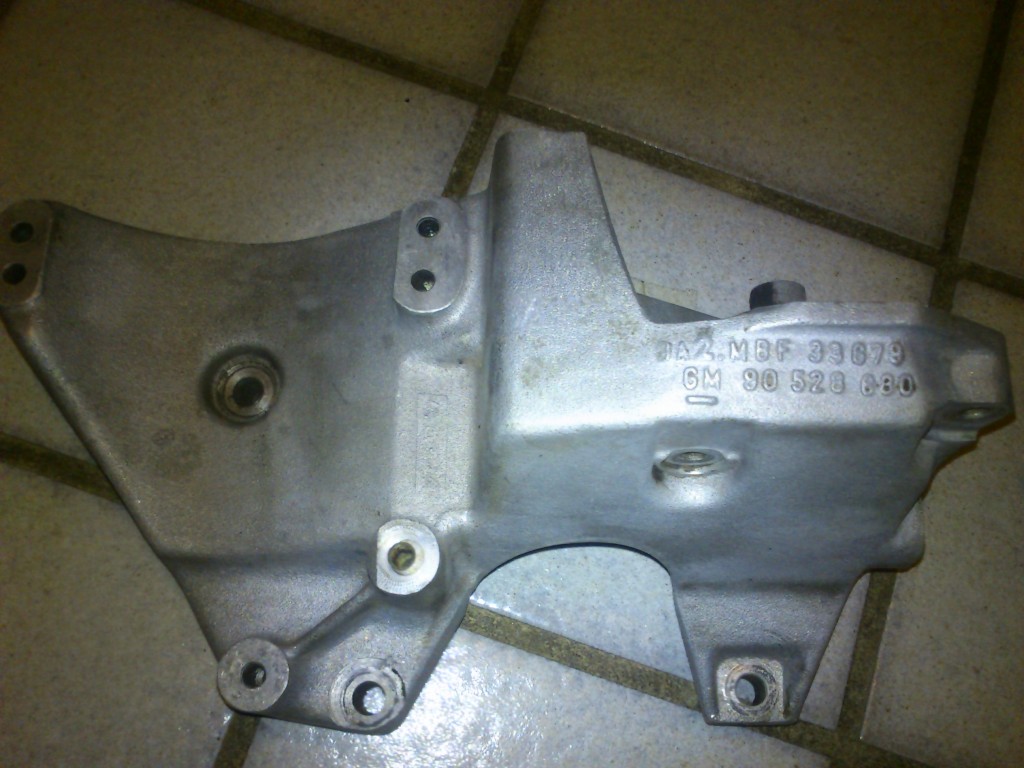

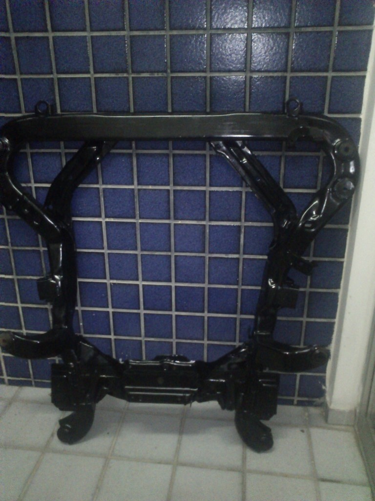

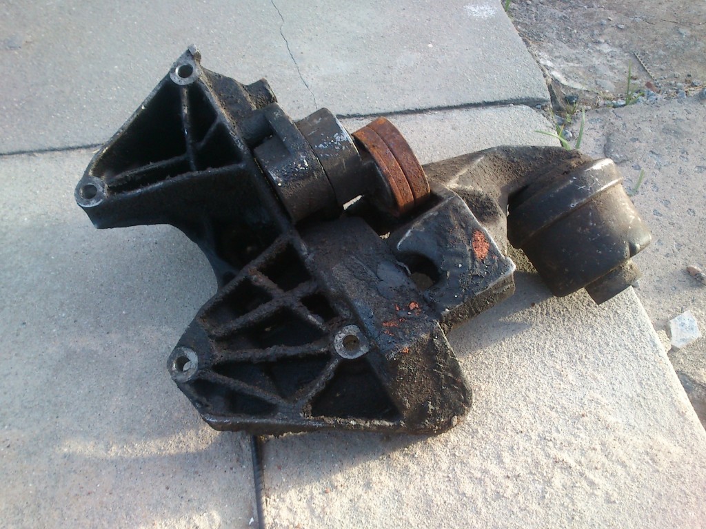

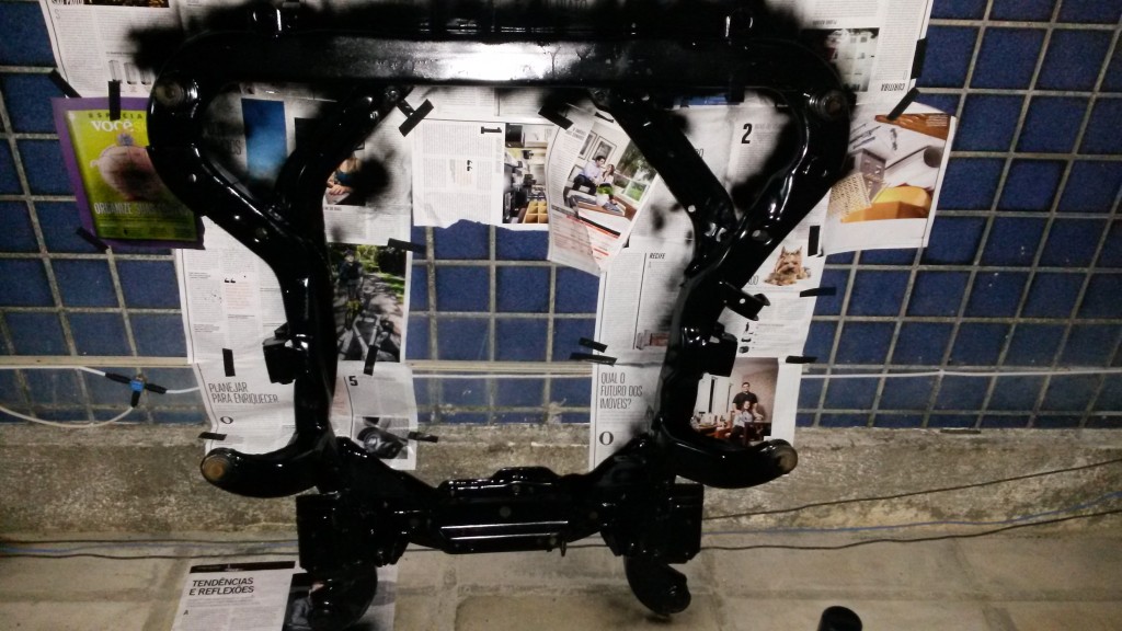

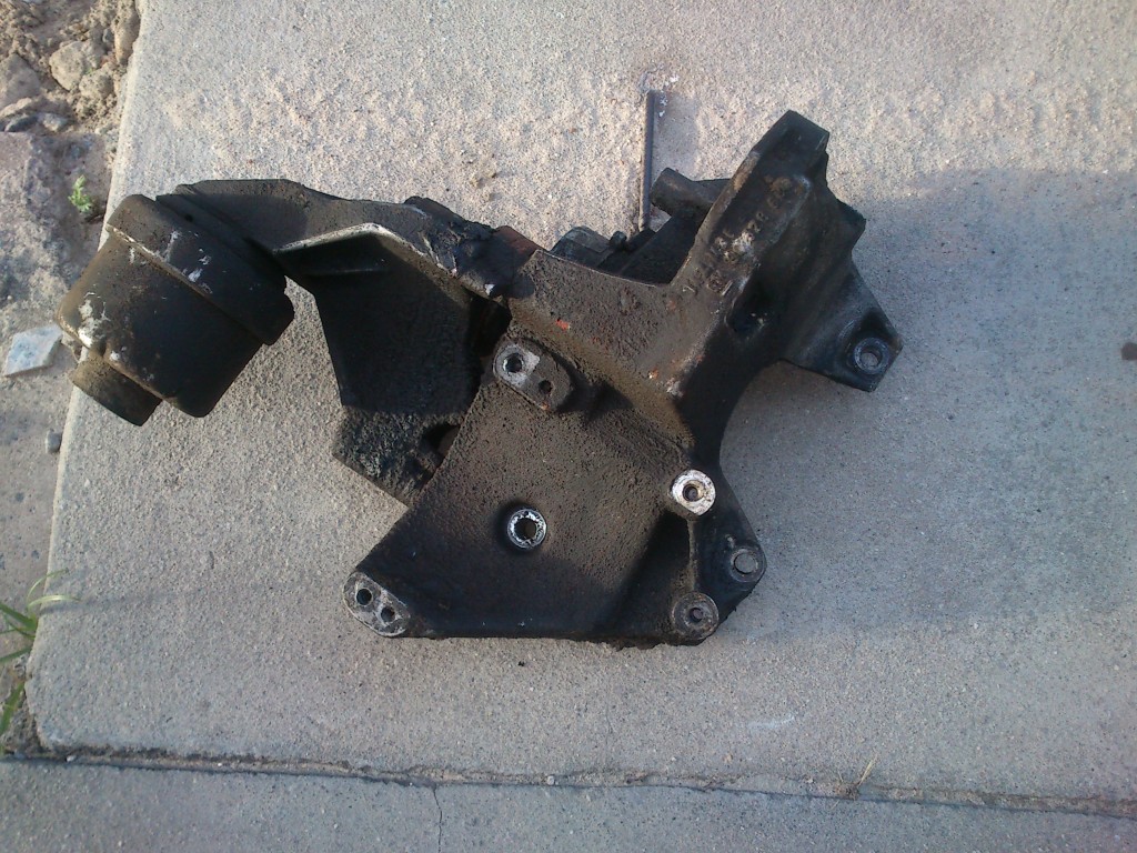

por EvsonSabino » 09 Fev 2014, 23:07

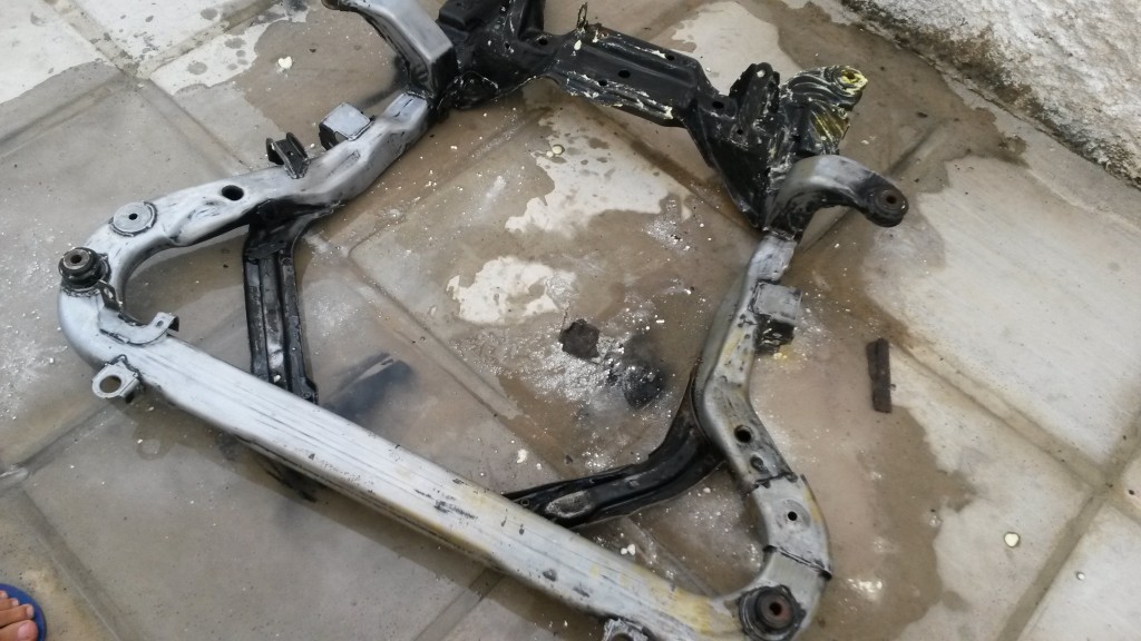

Olá amigos vectreiros, me desculpem por não manter o tópico atualizado, pois ultimamente eu estou com um dia a dia bem corrido, mas hoje eu vou deixar todas as novidades aqui.

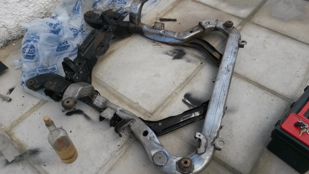

Bom, o agregado que eu comprei tinha muita sujeira, então eu não cheguei nem a tirar foto dele, fui lavando direto e lixando, pois tinha pequenos pontos de corrosão por toda a parte, então optei por lixar completamente e pintar ele por completo.
Agregado lixado parcialmente

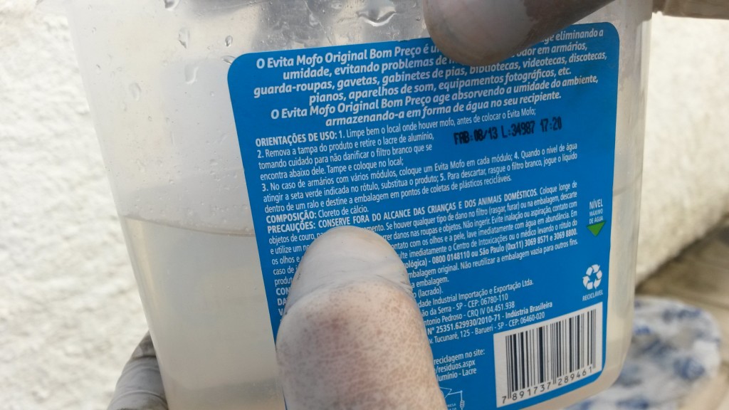

Aqui o agregado ta de molho em uma solução que eu preparei para realizar uma decapagem acida, já que eu trabalho com química, achei esse método mais eficiente para retirar os pontos de corrosão mais profundos.
Eu utilizei solução de bateria e anti mofo para fazer a solução decapante
Depois no fim do dia, a foto do agregado já com a primeira mão de tinta
aqui o resultado, na minha opinião ficou ate bem feito

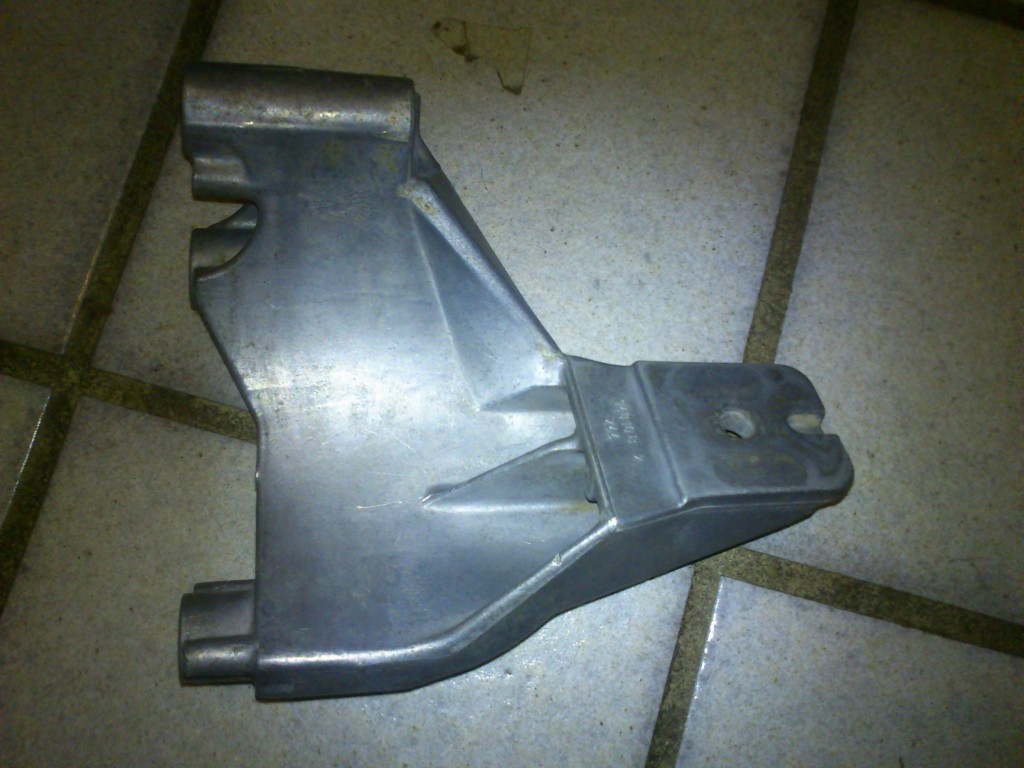

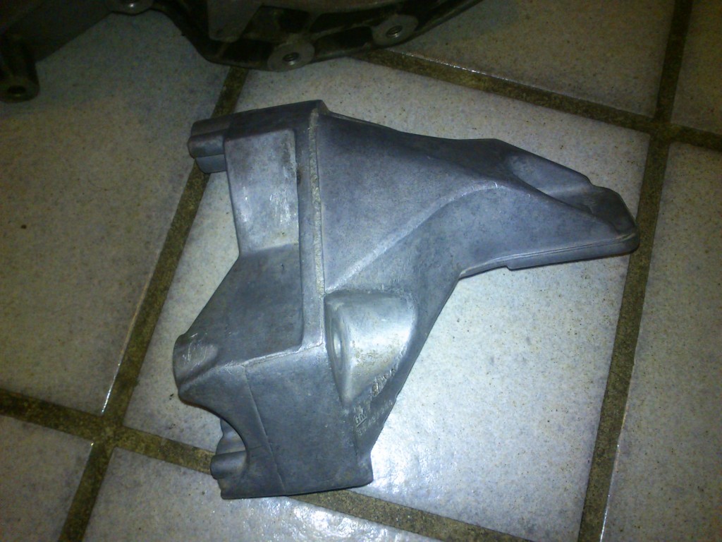

Depois eu comprei também dois suportes de alumínio que fixam o motor o compressor do ar e a bomba da direção hidráulica no coxim hidráulico lateral esquerdo, so que eles estavam nesse estado
Então após muito tempo, muita paciencia e muita gasolina, ficou assim

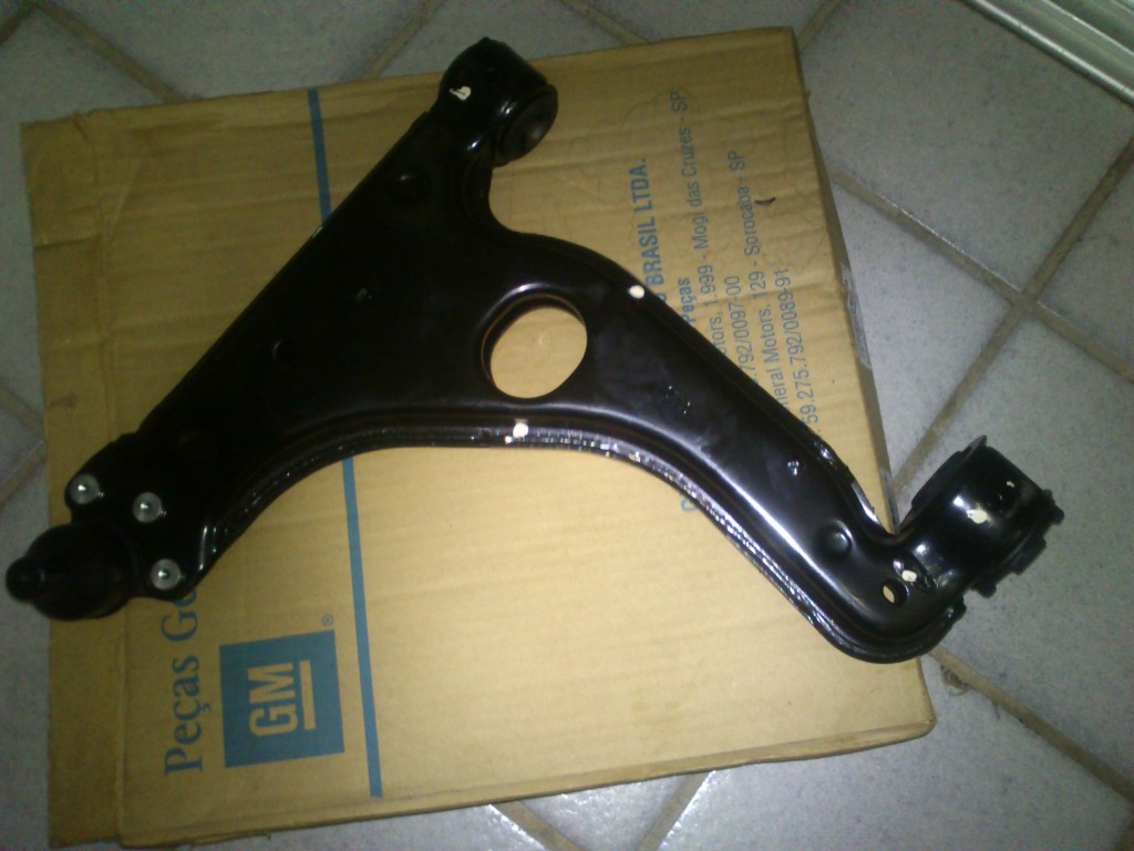

Outra peça que também foi adquirida neste tempo foi a bandeja lateral esquerda, esta foi relativamente difícil, eu liguei para muitos lugares, ninguém tinha esta peça, nem a accioly tinha, então por acaso uma concessionaria daqui tinha esta bandeja, então fiquei tranquilo, quando fui buscar a peça uma semana depois de ter ligado, ela tinha sido vendida umas 2 horas antes no mesmo dia! e era a ultima unidade.
conversando com o atendente da concessionaria, ele me informou que na Paraíba tinha uma no estoque, entrei em contato com la, confirmaram e eu fui buscar!
Depois de uma saga de varias horas, consegui a bandeja

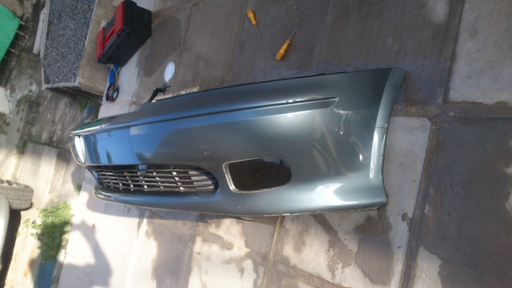

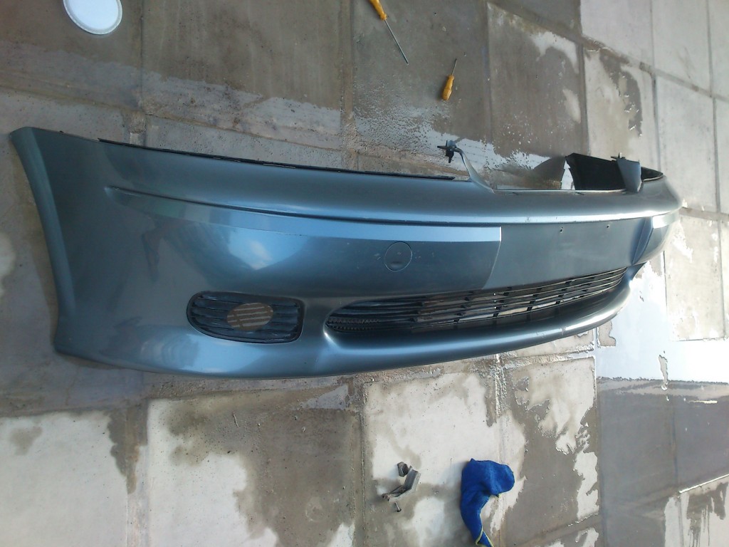

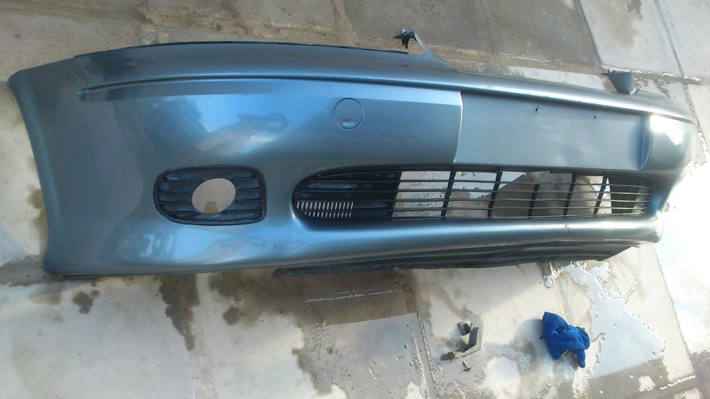

Antes de levar o carro para a oficina, eu retirei o parachoque para dar uma averiguada no estado dele, lavei e tirei umas fotos. esta 99% e vai de volta ao carro.
E com isso, as peças de acabamento externo e carroceria acabaram, inclusive a funilaria já foi terminada, o carro está na fila de espera da pintura, infelizmente eu não pude tirar uma foto do carro com a lataria já pronta, mas ficou excelente, gostei muito do serviço de funilaria, ficou tudo alinhadinho, so uma pessoa com olhos muito bem treinados para perceber que foi mexido na quina dianteira esquerda.
