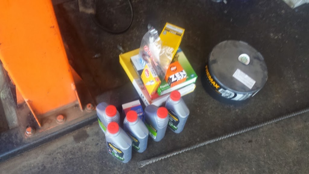

Ontem senti a necessidade de ir a uma concessionária aqui no DF para fazer um verificação completa, notei pelo manual que foi feito somente duas revisões, só de óleo e filtro de óleo, quando cheguei lá após a verificação tomei um susto, não haviam feito mais revisões no carro, estava completamente descuidado, não haviam trocado a correia dentada, peguei ele com 54000 km e estava com os discos de freios com quase um dedo de profundidade, pastilhas completamente desgastadas, um amortecedor totalmente estourado, por isso ouvia uns barulhos estranhos no meu lado, lado do motorista, e os outros já bem desgastados, vazamento de óleo pela tampa do carter na junta, óleo muito antigo, filtro de ar bem sujo e antigo, então, no final, a facada, no total R$ 5.228,96, isso mesmo, com mão de obra e peças, fiquei de boca aberta mesmo, lógico que não fiz lá, como tenho já um bom conhecimento por causa do cuidado que tinha com minha máquina antiga, o meu Monza 87, fui no centro automotivo de confiança e fiz outro orçamento, terminando tudo em torno de R$ 2.500,00 com peças originais mesmo, pois sei exatamente o que é original da GM e o que não é, vou postar o que fiz daqui a pouco e a outra parte devo fazer na semana que vem. :55:
por FabioBarrosDBA » 14 Jun 2014, 22:27
Então segue a lista de peças que revisei hoje:
- Tensionador de Correia Alternada ZEN R$ 75,00
- Tensionador de Correia Dentada ZEN R$ 68,00
- Filtro de Ar MAHLE R$ 22,00
- Filtro de Óleo R$ AC Delco 12,00
- Óleo Havoline 100% Sintético SW-30 API SN 5 Litros R$ 165,00
- Pastilhas de Freio Cobreo R$ 119,00
- Filtro de Gasolina TecFil R$ 20,00
- Velas NGK R$ 52,00
- Junta Tampa de Valvula Sabo R$ 22,00
- Correia Dentada PowerGrip R$ 40,00
- Disco de Freio Fremax Carbon R$ 220,00
- Carbo Car 80 (lImpeza da TBI) R$ 15,00
- Mão de Obra R$ 290,00
No total por enquanto são R$ 1.120,00, dividido em 4 vezes, semana que vem no sábado devo fazer:
Amortecedores Novos
Coxins e batentes novos
Desempeno de duas rodas
Alinhamento e Balanceamento
Só não fiz hoje porque não havia tempo e só posso fazer aos sábados, meu trabalho não permite tempo para isso durante a semana.
Valeu!
