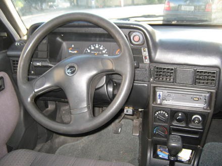

Uma curiosidade: Volante e manopla do GSI é diferente da versão CD?

O volante é diferente sim. No GSi o volante é o mesmo do Calibra... e o volante do CD também é diferente do GLS, com couro original de fábrica. Só que eu não gosto muito de nenhum dos volantes dos Vectra A... no meu carro, tenho planos de num futuro próximo, colocar o volante do Vectra B com airbag e controle de som. Acho ele bem bonito, e gostava muito dos que tive nos meus antigos Vectra's B.
A manopla é igual em todos os Vectra A, outro item que eu também acho feio pra burro .. é igual dos Kadett e Monza. No meu carro aqui, estou instalando um kit do Astra, 0km .. acho que tem um visual muito mais limpo e agradável.
Acho que não é igual. Dos Monza e Kadett a manopla é quadrada, ao passo que a do Vectra é um pouco arredondada, igual dos Corsa. A forma como está gravado o esquema das marchas na manopla, isso sim é igual nestes modelos.
Vou pegar uma fotinha do GSi lindo magavilhoso do Robson:
A genuína destes carros é assim, quadriculada.. como Monza e Kadett, porém mais bem acabada.. a do GSi é em couro, provavelmente como no CD manual. O GLS pode ser que tenha um acabamento diferente não sei. Já as que vendem no mercado de reposição são arredondadas, e sim, peças compartilhadas com a linha Corsa e Astra... mas não creio que são genuínas de Vectra A. Até mesmo por que se fosse, pode ter certeza de que não teria 0km pra comprar mais, kkk
Voltando aqui sobre as manoplas...
Eu quis dizer que, comparadas às do Monza e Kadett que são quadradonas, as do Vectra e Corsa são mais arrendondadas, mas não totalmente redondas. A do GLS é sim igual da foto acima, e tb revestida em couro. Busquei na net e segue uma foto das quadradas do Kadett...

Ju_Bueno escreveu:Fuente del Mensaje A do GLS é sim igual da foto acima, e tb revestida em couro.
Interessante. Se souber quem tem a original em couro pra vender, me avise... só falta comprar essa manopla aqui na minha transformação mega gororoba, haha
