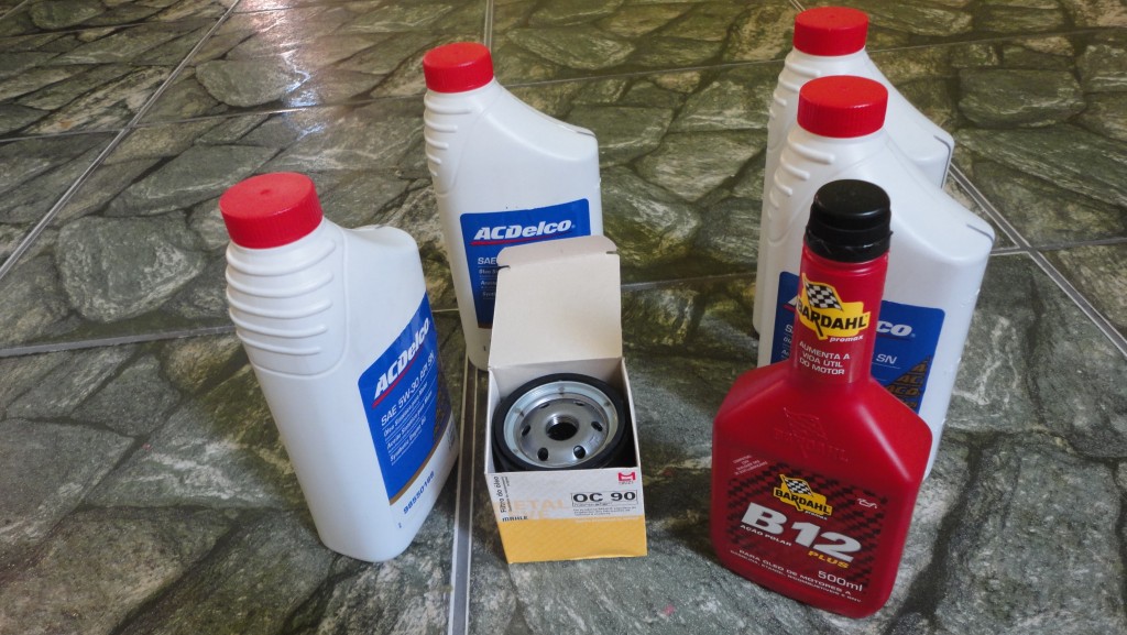

Final de semana de muito calor aqui em Volta Redonda e mesmo assim deixei de curti um passeio de cachoeira para fazer o que já estava programado conforme minha tabela de manutenção preventiva do Elite.
Acordei bem cedo mas o calor acordou mais cedo que eu, fez muito calor mesmo chegou na casa dos 40 graus no sábado.
Fiz a troca do óleo do motor + filtro e uma aditivação de Bardahl B12, fiz em casa mesmo foi a segunda vez que troquei em casa e falo que poderia ter visto antes, como é de boa trocar o óleo em casa tenho até lugar para me desfazer do óleo velho na minha rua mesmo, um vizinho recolhe esse óleo e aproveita.

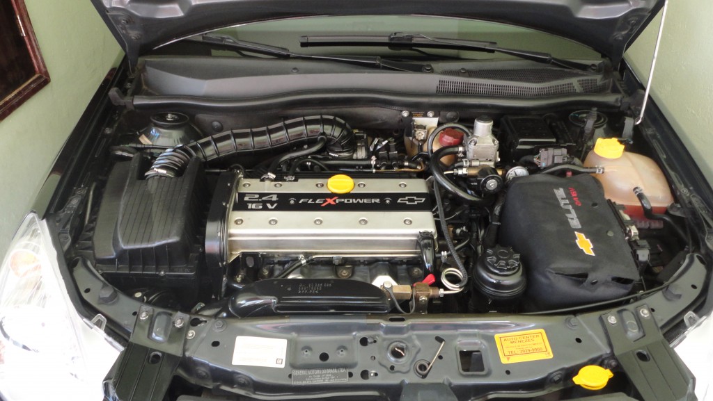

Depois da troca, meu cofre estava bem empoeirado pela ultima vez que passeia por aí sem destino e acabei indo para um cachoeira em Quatis-RJ, dei um tapa nele +/- pois estava com pouco tempo para dar de atenção ao Elite:

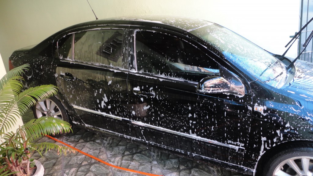

Ahhhh depois o banho merecido, como estava sujo o pretão, como da trabalho manter carro preto sempre limpo eu particularmente não consigo, dai acumula a limpeza e quando pego pra limpar da uma trabalheira danada...
Mas vale a pena, ver o carro limpinho e brilhando é maravilhoso..

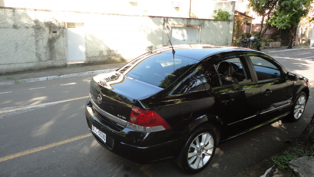

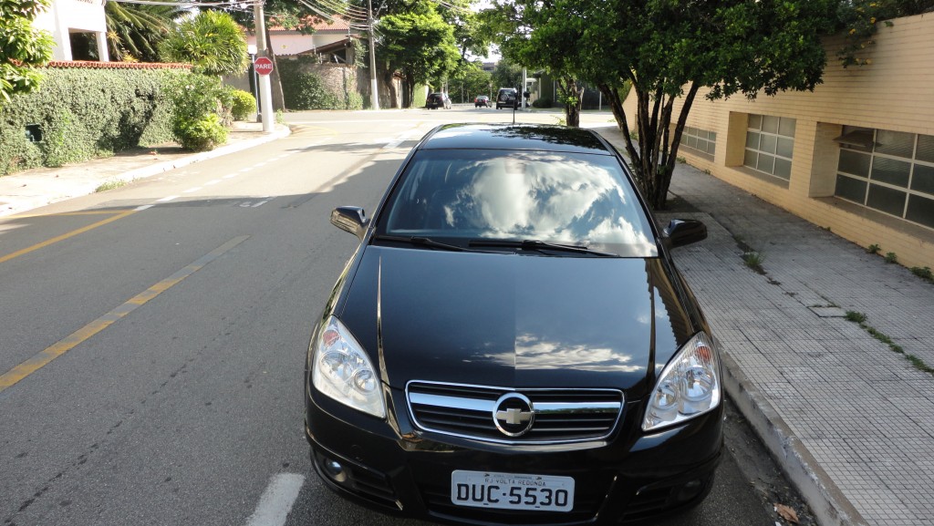

Agora que notei, esse Vectra, além de bonitão, limpissímo, bem conservado, com manutenção em dia, etc..., etc...e tal, até a placa dele é personalizada, DUC, Du C@ralho :102: :105:
Abração e mais uma vez Parabéns pelo Black Elite :102:

Agora deixa eu falar....seu cofrinho ta bem limpinho heim....kkkk :102:

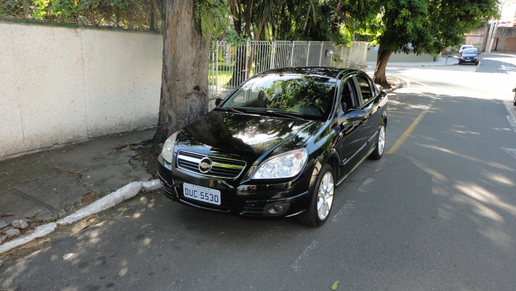

Bom demais Thiago, teu carro como sempre lindo demais, carro de primeira!

Então, ainda sobram 200ml de B12 para a próxima troca? Ou coloca os 500ml de B12 e completa com o óleo até dar 4,3l? Não ficou claro para mim.
Eu faço da seguinte forma: Coloco óleo no filtro e encaixo no lugar, depois jogo o restante no motor, depois coloco mais 2 litros totalizando 3 litros, pego o b12 coloco os 500 ml e depois completo até dar 4,3 litros :88:
Agora entendi, sobram sempre 200ml do óleo normal.
Re: VECTRA ELITE 2.4 16V 150CV (E LÁ VAMOS NÓS...)
por Thiago Menezes » 13 Jan 2015, 14:53
Alez escreveu:
Alez escreveu:
Isso ae, ai se der excesso aquela mangueira de respiro do motor começa a sujar a TBI de óleo, por isso que é importante não deixar o excesso. Já é natural sujar ali na verdade, porém com excesso vai sujar bem mais. :88:
