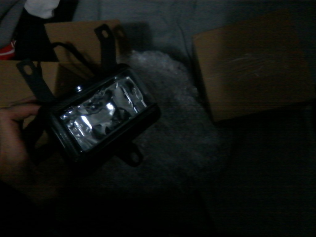

novo up, milhas novos, os meus não teve como recupera-los, ja estavam estragados por dentro, segunda vo instala
alias esses q comprei na conectparts, tem qualidade um pouco melhor q os outros paralelos q ja vi, e vem super rápido e bem embalado...

isso deve ficar muito bala as neblinas novas,dizm q gostam de trincar o vidro...mas aparentemente parecem perfeitas,pelo valor já pensei em trocar,mas como minhas sao originais e alem de alguns piques no vidro o plastico um pouco queimado na parte superior (dizm q as lampadas originais tambem causam isso)ta legal.parabens ...
por serginho_vectra A » 31 Mai 2014, 21:33
jandrei escreveu:isso deve ficar muito bala as neblinas novas,dizm q gostam de trincar o vidro...mas aparentemente parecem perfeitas,pelo valor já pensei em trocar,mas como minhas sao originais e alem de alguns piques no vidro o plastico um pouco queimado na parte superior (dizm q as lampadas originais tambem causam isso)ta legal.parabens ...
valeu jandrei, se o meu tivesse originais nunca trocaria... mas no gls não vem, tive q dar um jeito srsr. os meus nunca trincaram, o problema é a vedação q era péssima, entrou agua e ja era tudo, a desse é bem melhor, mas depois de testalo e ver se funciona vou dar uma reforçada.... quanto a queimar por dentro o problema eh tomar cuidado na hora de colocar a lampada, pq se apertar e subir demais ela encosta e queima por dentro mesmo, tanto é q um lado esta queimado e o outro naum porcausa disso...

Os meus, Serginho, por problemas de alinhamento com o para-choques, acabaram soltando as lentes assim que coloquei: resultado, foram desmontados os dois e colado tudo com silicone, fazendo uma vedação perfeita.
por serginho_vectra A » 04 Jun 2014, 21:32
Ju_Bueno escreveu:Os meus, Serginho, por problemas de alinhamento com o para-choques, acabaram soltando as lentes assim que coloquei: resultado, foram desmontados os dois e colado tudo com silicone, fazendo uma vedação perfeita.
o meus tinha passado silicone ja varias vezes, mesmo depois de alinhado estragou, ai naum teve jeito... esse da conect parts me pareceu um pouco menor, "deu" mais encaixe q o outro.... mas o silicone é muito util, eu uso muito, pra algumas coisas da um ótimo acabamento...
