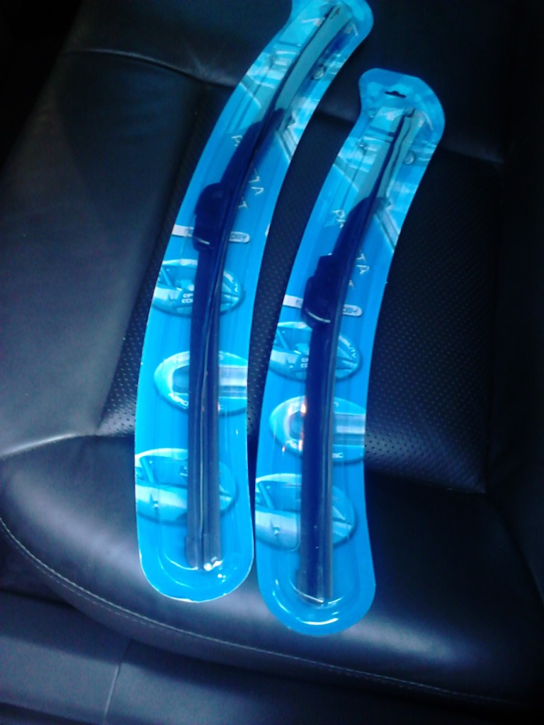

É o que eu sempre digo, tem coisa que tem que ser original mesmo!
Comprei uma guarnição da porta dianteira e nada feito, não ficou legal, não casou como a original de fabrica :55:
Daí devolvi né obvio e fui pegar alguma coisa em troca, acabei pegando essas palhetas de silicone e esse higienizador (teste) pois o que eu queria não tinha o Whurth :61:

Só uma pergunta.
A palheta é com fixação por gancho ou baioneta?

Guancho Alcir, tem que abrir a capinha dela encaixar o guancho do braço do limpador e fechar e ta pronto para o uso :88:
Mas as minhas antigas ainda estão boas, na verdade elas estavam dando uma agarrada, passei silicone e resolveu o problema estão limpando bem e sem agarrar.
Quando ficarem mais velhas já tem as novas para colocar :88:

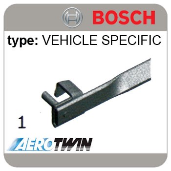

Thiagão,
Mas as palhetas são do mesmo tamanho?????? Pelo que sei, o nosso carro tem que usar 22" e 18"...... E tem o detalhe maior que é o sistema de fixação tipo S1 (conforme foto abaixo)....
O sistema de gancho não é compatível com os Vectra Elite..... :61:

Cara pensando e analisando o que você disse quanto ao tamanho da paleta realmente você tem razão, eu nem notei isso e nem pensei na hora, mas você tem razão vou ter que voltar lá e trocar essa BOST... :55:
Mas quanto ao sistema de gancho, eu vi atrás como que encaixa e não vi problema, não entendi bem isso aí que você postou :47:

Fabio o meu elite é de gancho sim, eu tirei a palheta velha para levar para o cara ver e ela no braço de aço que encaixa a palheta no final dele tem um gancho, ali entra a palheta.

Thiagão,
Depois de trocar as palhetas pelas medidas certas, antes de abrir a embalagem, verifique se o encaixe das palhetas que estão no seu carro são as tradicionais modelo gancho, onde o final da haste tem um formato de um J, ou se é do novo sistema SL1 onde no final da haste encontra-se um pino.....
Falo isso pq no meu carro, as palhetas tem que ser do modelo de encaixe SL1, e que custa R$ 130,00 o par..... :62:
Fabio

Sim no final é um ''J'' :88:

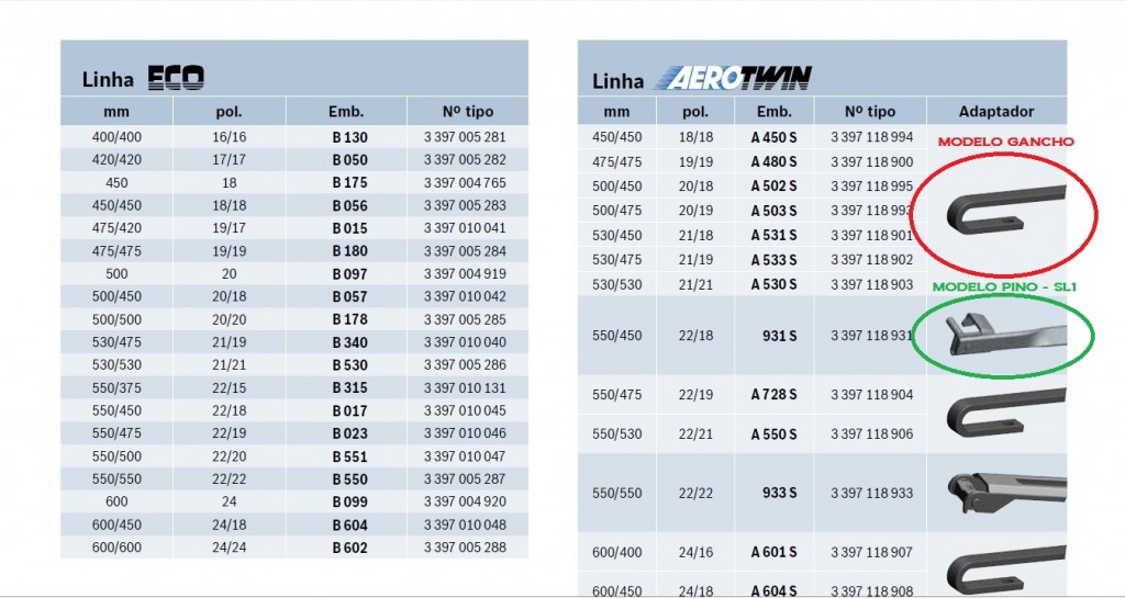

Thiagão,
Consegui um catálogo pra vc ver a diferença dos encaixes:
O modelo marcado em vermelho é o do tipo gancho, e o que está destacado em verdo, o modelo pino SL1. Verifique qual é o seu!!!!!
Fabio

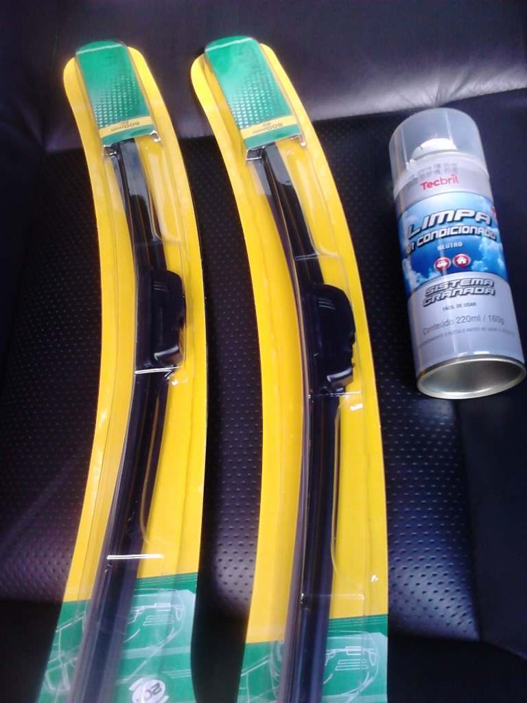

É o gancho mesmo Fabio, obrigado pela tabela informativa mas no caso quando fui comprar a palheta eu levei a minha exatamente para não ter erro e o gancho ficou lá no para-brisa.
O que eu não atentei foi ao tamanho mas já troquei:

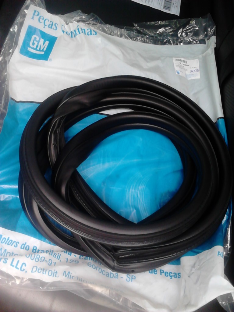

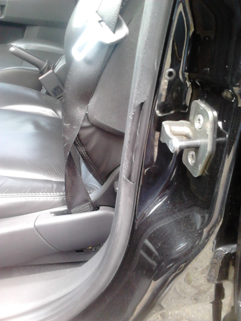

Como eu tinha dito anteriormente, tem coisas que só original para dar jeito mesmo e uma delas é a guarnição da porta, pois já tive experiência de comprar paralela em outro carro e achei que nesse ia ficar boa mas me lasquei :55:
Daí troquei a guarnição em um higienizador e um conjunto de palhetas que podem ser paralelos hahahahah :88:
Hoje fui até CSS e consegui achar a bendita guarnição e não foi barata R$ 104,57 :61:
Segue abaixo a antiga como estava: (obs: desconsidera a lataria suja pois o carro está imundo :55: e o cinto sujo)
Guarnição novinha :40:

Resultado agora vai ser tranquilo né Alcir, peça original é outra coisa mas na boa CSS rouba demais R$ 104,57 uma borracha? :47:
