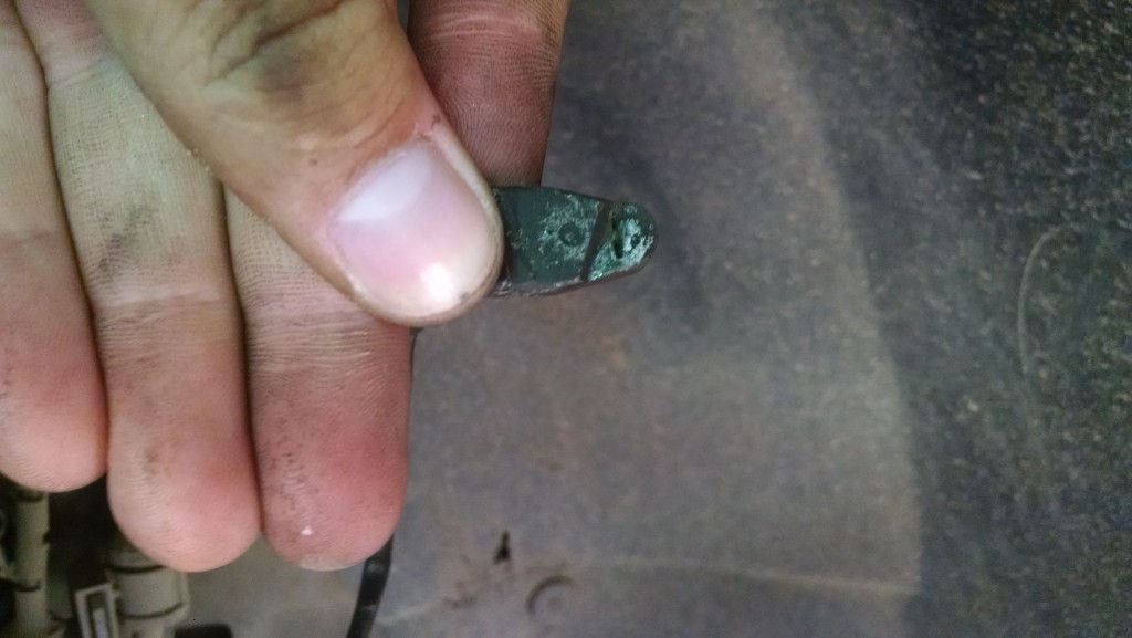

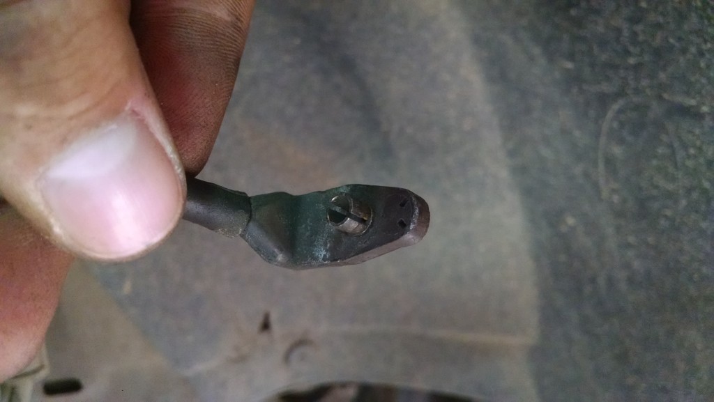

Quais as possíveis causas para que a luz indicadora do Abs se acenda no painel?
Ontem chegando em casa a luz se acendeu, aí como eu sou muito curioso, dei uma olhada meia boca próximo as rodas e vi que o sensor abaixo estava solto. Hoje eu tirei a roda do lugar e encaixei novamente o sensor, porém o a luz continuou acesa, fiz o procedimento do outro lado, e continuou acesa. Olhei os fusíveis, dentro da cabine e dentro do cofre e aparentemente estão normais. Também desliguei a bateria par ver se resolvia e nada, a luz insiste em ficar acesa.
Alguém pode me dizer qual a função desse sensor?
Só pra conhecimento, os discos e pastilhas dianteiras são novos, e a pastilha traseira também.

por Edcezar » 12 Set 2015, 17:42
Talvez tenha desligado o sensor...
O ideal seria passar um scanner pra ter certeza.
Até pq se for somente a falha ele (scanner) pode apaga-la.

Qual a função desse sensor?
Vectra Elite 2.4 16V
VECTRA ELITE 2.4 07/07
por Edcezar » 12 Set 2015, 17:50
Passar informações para o modulo de Abs acredito eu...
S5

Tô achando que é para informar quando está na hora de trocar as pastilhas, já que ele fica encaixado nela.
Vamos ver se alguém tem alguma informação concreta.
Re: VECTRA ELITE 2.4 07/07
por Edcezar » 12 Set 2015, 17:53
Seu carro tem mid? ?
Se tiver pode ser o sensor da pastilha mas apareceria no mid que precisariam trocar...

Tem sim, mas as pastilhas estão novas e não aparece nada no mid. Só mesmo o ABS no painel.

por Thiago Menezes » 13 Set 2015, 16:28
Marcone,
A central deve ter gravado erro, passa o scanner!
Antes de uma boa limpada nos sensores e aplica um wd40!

Hoje ao sair com o vecao, inexplicavelmente a luz de ABS se apagou. Tô muito feliz!!!
Obrigado pela ajuda de todos!
