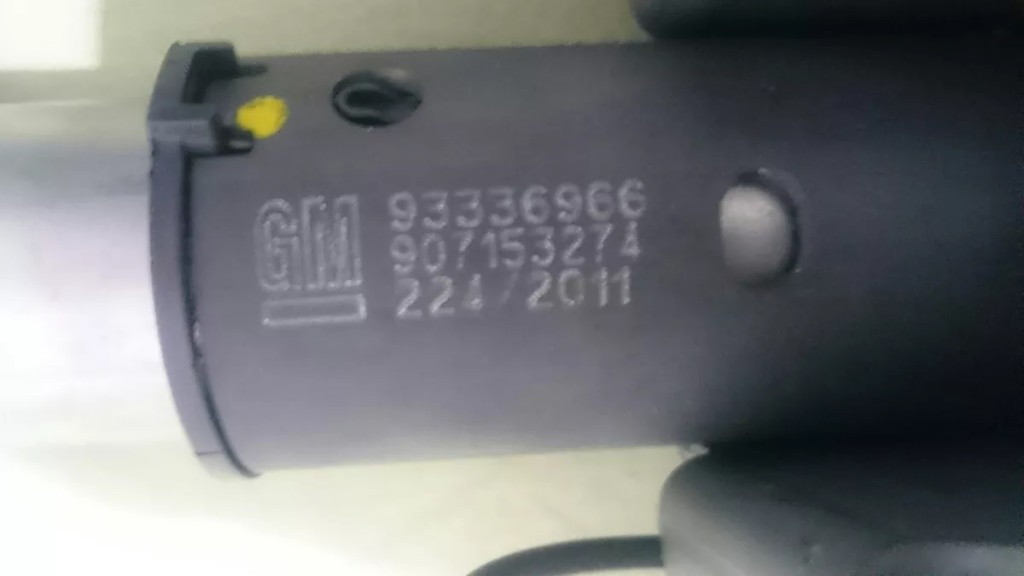

Murilo de Melo escreveu:Fuente del Mensaje Galera, preciso da ajuda de vocês
alguém sabe o nome desse acabamento?
Tem esses códigos na peça, pesquisei por eles mas não encontrei nada...
é aquele acabamento que vai no meio das portas, onde tem aquele blackout
a do meu carro esta bastante deteriorada
Vlws.

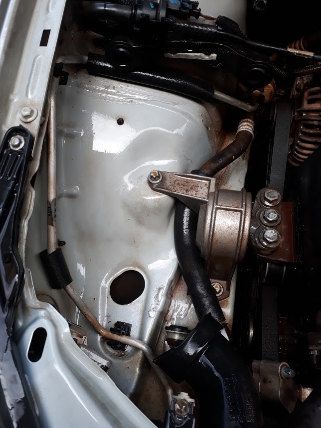

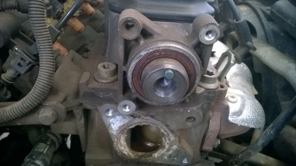

Fala galera!

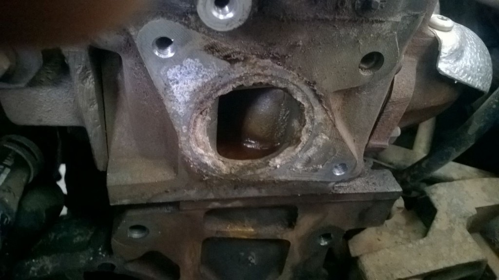

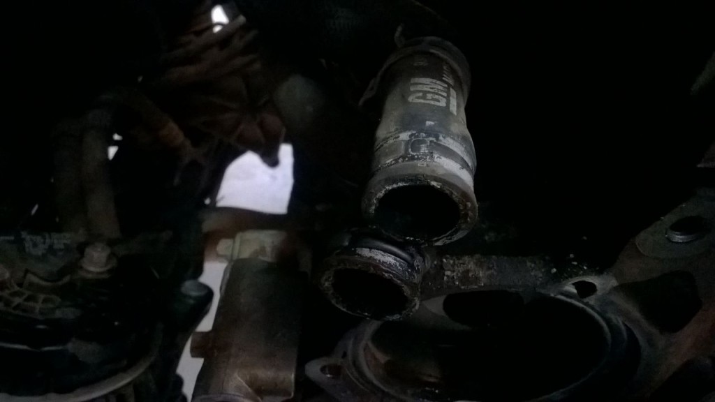

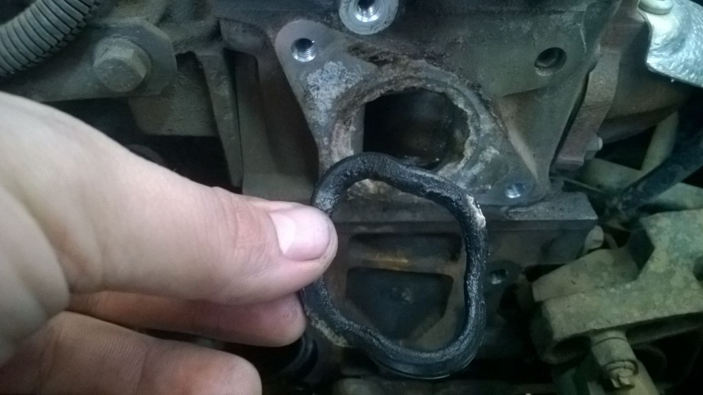

Dessa vez tive que fazer uma manutenção inesperada e foi vacilo meu de um tempo atrás.
Comecei a reparar que o carro tinha virado um "possante" onde eu parava, fica uma possa de água.
Tudo culpa dessa maldita vedação

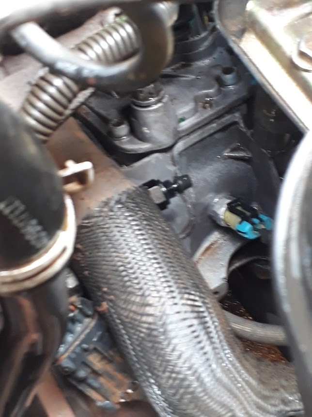

Ela vai entre o cavalete da válvula termostática e o bloco do motor. Quando troquei a correia dentada em Abril do ano passado, vacilei e não troquei essa bendita vedação, (na verdade nem lembrei dela) eis que ela deu problema e era água pra todo lado.
Dessa vez fiz diferente no reparo, não providenciei nada, só entreguei o carro pro Guilherme (o presidente do clube do Vectra daqui de Goiânia) e ele resolveu tudo pra mim, só me encaminhou as fotos de como estava a brincadeira.
Aproveitei a mão de obra e troquei o retentor do comando de válvulas

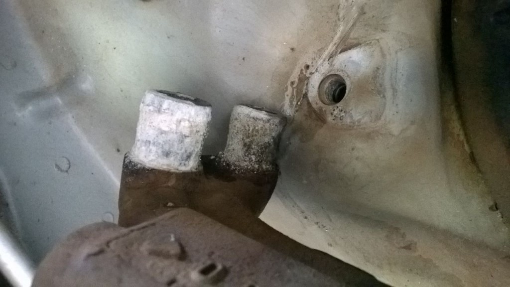

Situação do cavalete, mesmo usando aditivo
Ele aproveitou e arrumou essas mangueiras que estavam começando a vazar
Foi colocada uma correia dentada nova Gates e aproveitei e já troquei a bomba d'água novamente (a que estava no carro estava começando a vazar)
Pelo menos o tensor foi reaproveitado.
Agora o carro deixou de ser possante e esta zero novamente! Pronto pra pelo menos mais uns 2 anos ou 50.000km sem sustos, só trocando o óleo.

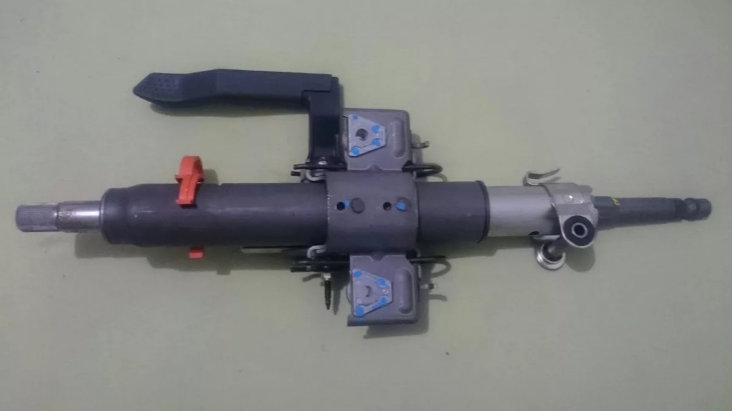

Navegando a alguns dias pelo Mercado Livre, eis que acho a bendita coluna de direção semi nova em ótimo estado de conservação a um preço bem convidativo
R$250,00 + R$60,00 de frete.
olha como ela está
Como nunca fiquei satisfeito a adequação técnica que eu fiz na coluna de direção atual e mediante o estado de conservação desta, não pensei três vezes. Comprei kkkkkkkkk
agora é aguardar chegar pra mandar instalar.

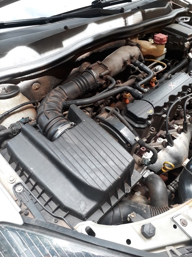

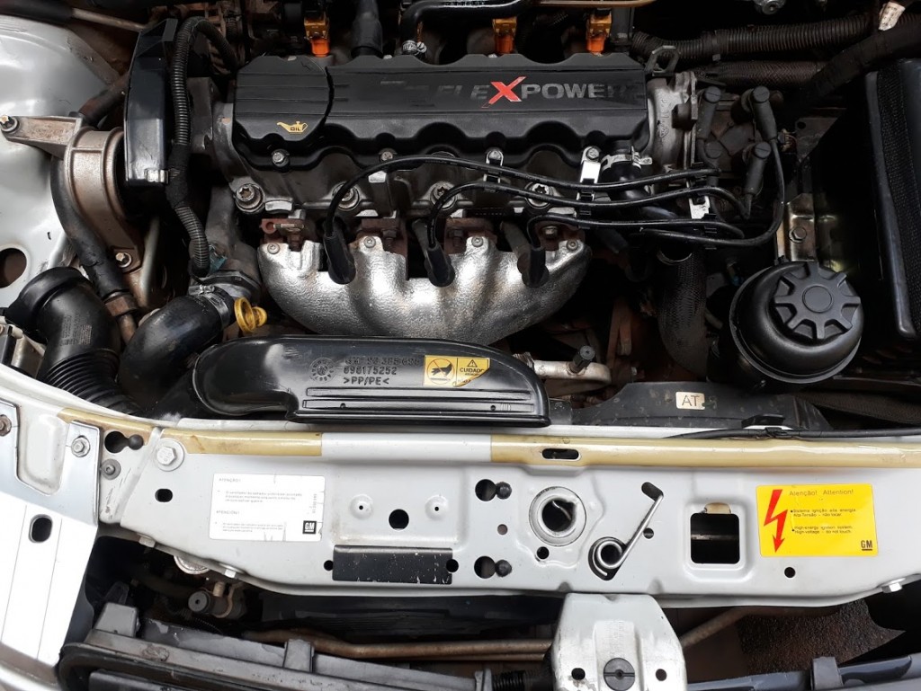

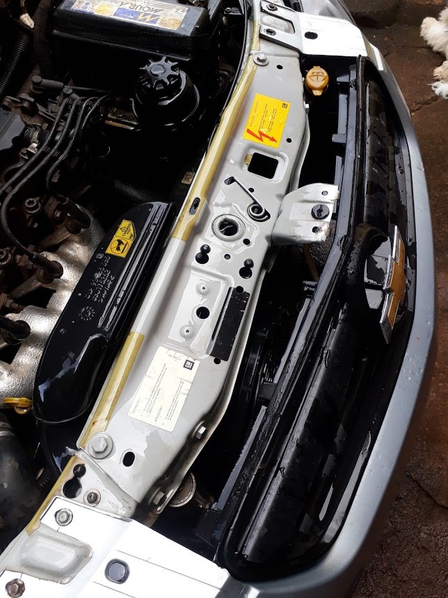

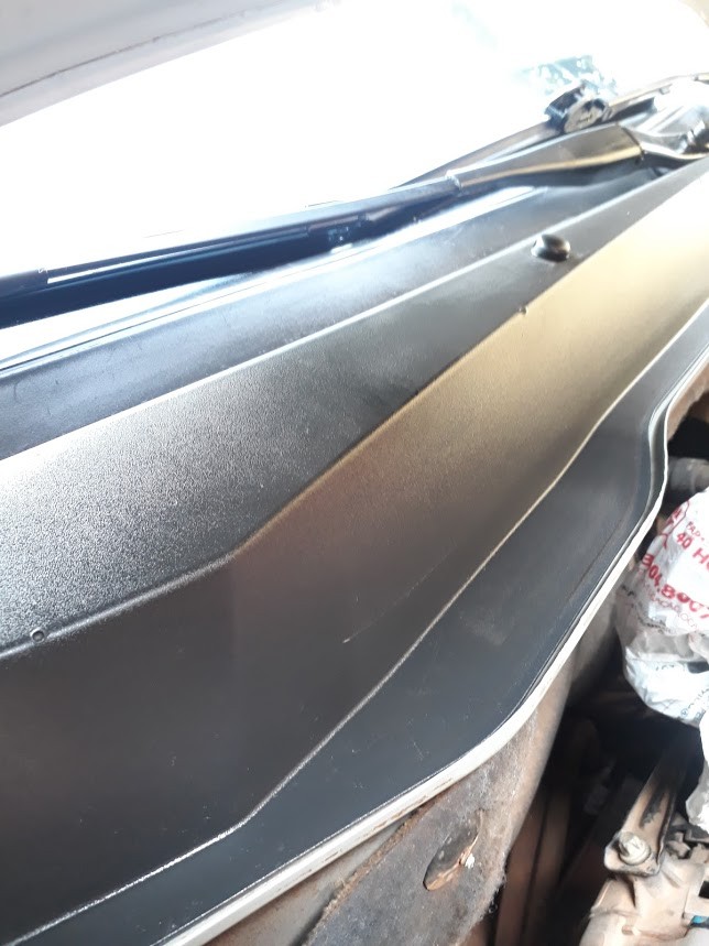

Esse fds aproveitei e dei um pequeno talento no motor do carro
Antes:
Inicio do resultado
Transmissão limpa:
A churrasqueira sempre teve esse aspeto ressecado, confesso que em dois anos com o carro, nunca dei muita moral, ate esse fds
Lavada e condicionada, ficou assim:
Deu uma boa melhorada, agora é só manter.

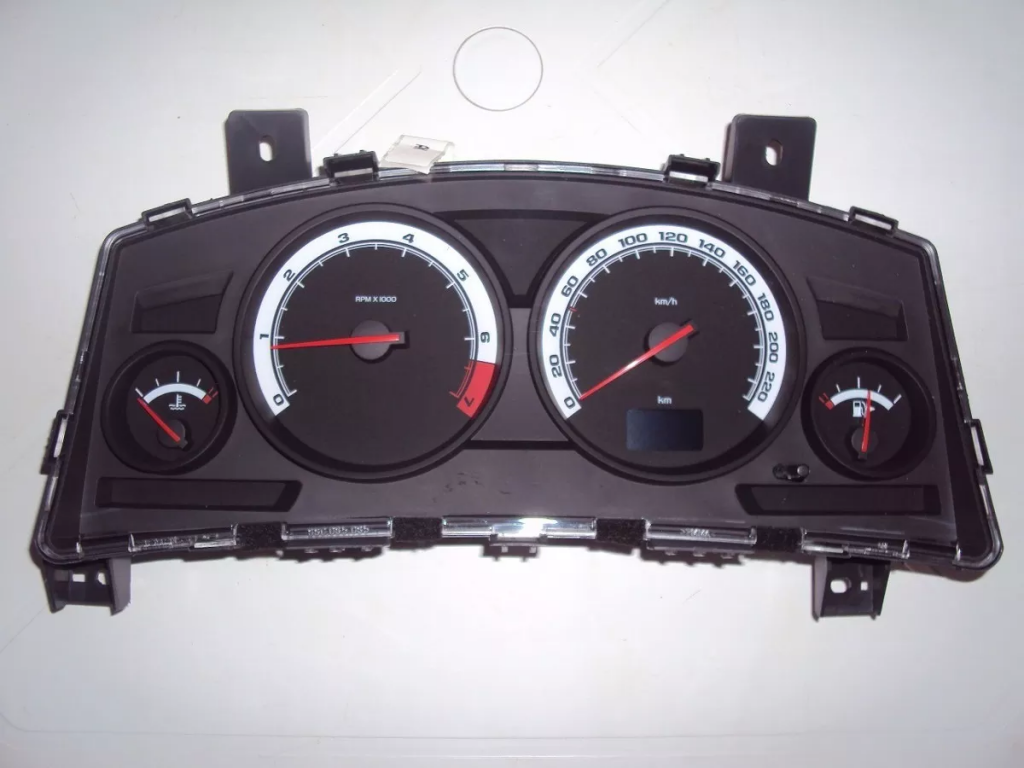

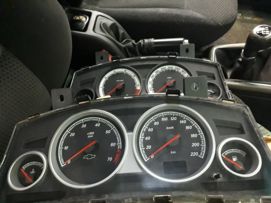

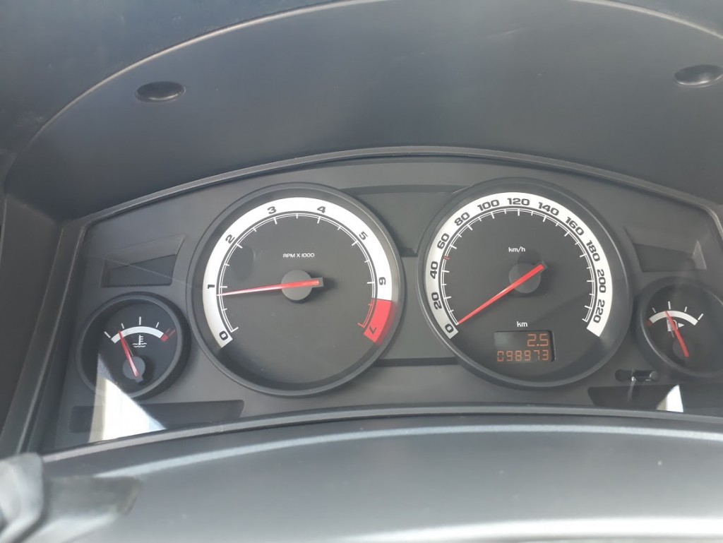

O painel de instrumentos do meu carro sempre teve a iluminação meio "defeituosa"
Reparem como a parte do conta giros a iluminação é bem mais forte
se repararem bem, dos 80 aos 140 a iluminação é meio apagada e particularmente acho esse painel dos primeiros modelos feio.
Mas nunca dei moral, ate que navegando pelo ML achei esse painel novo, com NF por R$225,00 com frete grátis
pensei, pensei e pensei
tentei resistir mas não aguentei kkkkkkkkkk comprei o danado.
O vendedor me garantiu que ele vai pegar o km da central, de todo jeito se não pegar o km correto é só anotar antes da troca e levar em uma loja que mexe com velocímetros e mandar colocar a certa.
enfim, agora é esperar e mandar instalar.
Vlws.

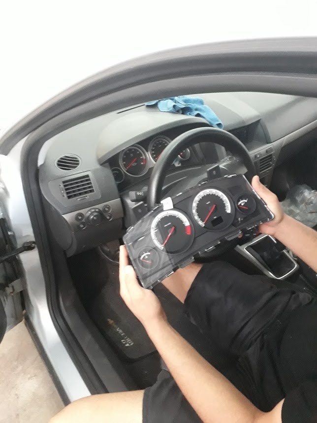

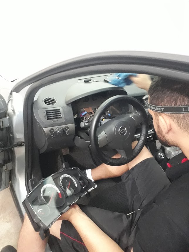

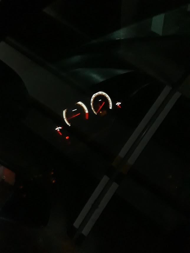

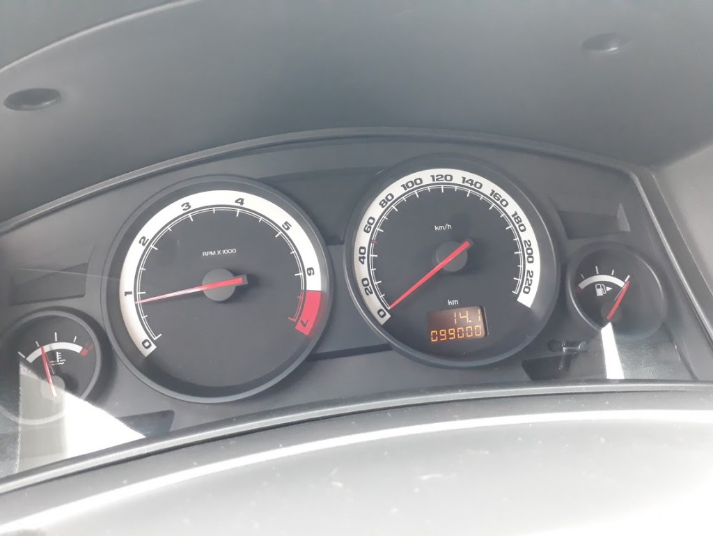

fala galera! Esse fds foi o dia de instalar o painel.
Depois de alguns belos temers gastados, o painel foi instalado com sucesso.
Comparando os dois painéis
Presidente do CDV regional Goiás colocando tudo em seu devido local
a mais top de todas
99.000km's e tanque cheio pra ostentar um pouco kkkkkk
Pra quem quiser se aventurar é bem tranquilo, (pelo menos olhando o Guilherme instalando kkkkkkk) depois de instalar, basta fazer a programação dele. Uma loja especializada em velocímetros me cobrou R$150,00 temers para fazer este processo. Eles pegaram os dados do painel e transferiram para o novo. Tudo com sistema próprio e computadorizado. Achei caro, mas não tinha jeito, então tive que pagar. Me explicaram que se o painel fosse usado, ele viria com os dados do outro veículo, inclusive o KM, então acredito que independente de ser novo ou usado, terá que fazer esta programação, para ficar com o KM correto.
Enfim, fiquei bastante satisfeito. E a "lista" de afazeres do carro esta diminuindo.
Vlws.
