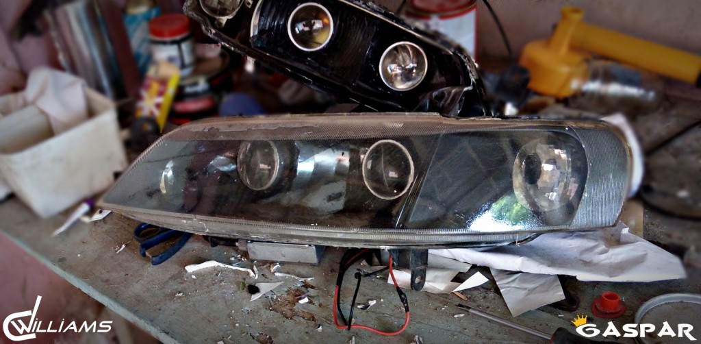

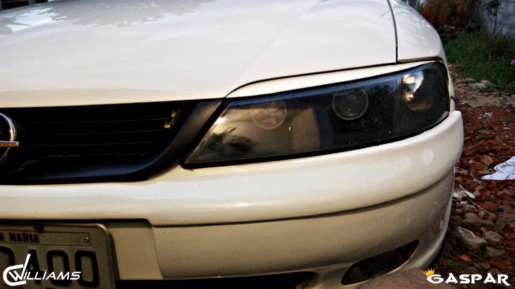

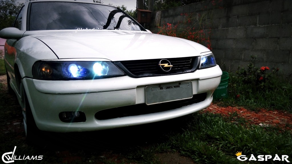

Então pessoal, por essas vocês não esperavam, finalmente terminei totalmente os trabalhos nos faróis. Duplo faróis projetores. como o serviço foi feito? Simples, usando 4 projetores com duas alturas de foco diferentes. Ambos os projetores doados do FIAT Palio, todos adaptados por mim.
O refletor cromado, usei uma película fumê e cobri toda ela, não deixando o aspecto preto liso, e sim um cinza escuro brilhoso com detalhes aparentes. O visual ficou sensacional, o acrílico do vidro foi totalmente lixado para retirada de imperfeições, e aplicado verniz tornando o assim brilhoso e casando com o aspecto do carro, sem falar na resistência contra interpéries. Fiquei totalmente satisfeito com a iluminação, e o melhor, sem nada de sinal de luz de quem vem no sentido oposto.
De luzes? Duplo Xenon, 8000K nas baixas e 6000K nas altas, com reator analógico para dar uma sensação mais amarelada, até para ajudar no contraste com o asfalto quando for usado.
O restante vocês irão poder ver nas fotos abaixo.
- Aqui já quase saindo da mesa de operações, tentei esconder a bagunça, mas né, sou caprichoso, mas não muito organizado. hahah'
- Infelizmente o clima do dia, nem o horário favoreceram a boas fotos, Nas já da pra ter uma boa idéia do resultado final.

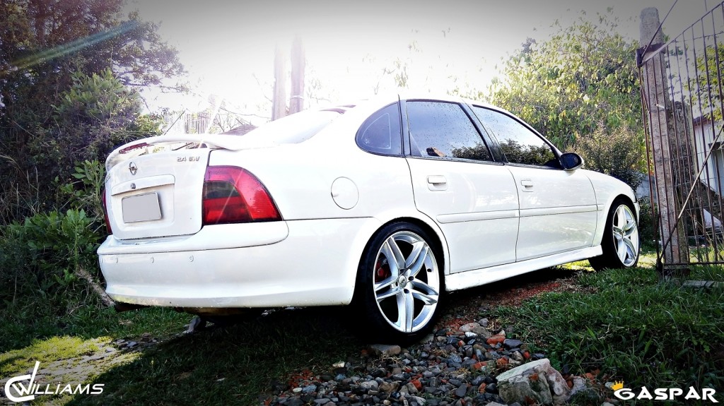

Aros Mak Italy 18' Variant

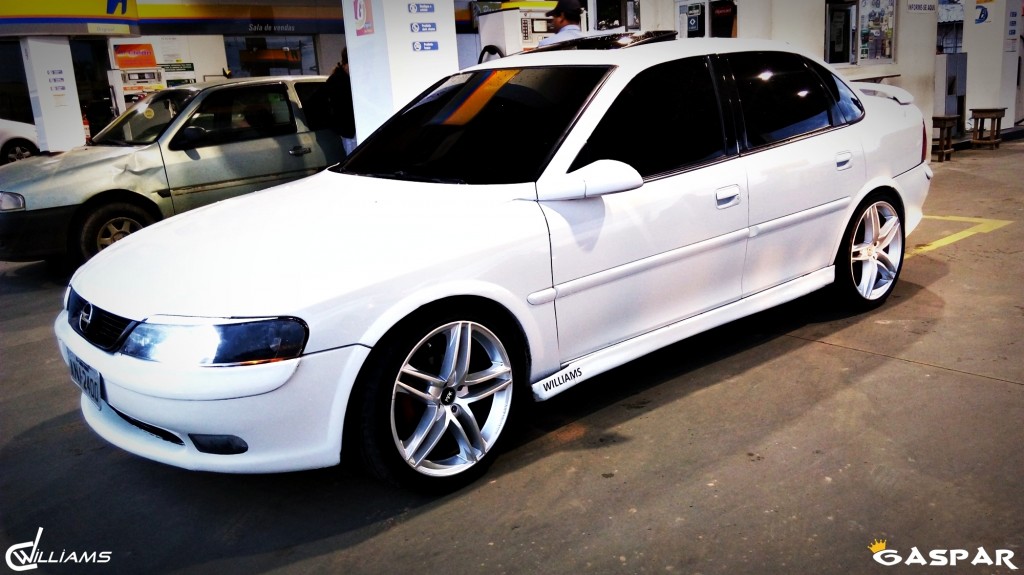

Olá pessoal, andei meio sumido, mas juro que estou voltando pra ficar definitivamente por aqui. Então vamos tocar o foco por aqui. Bem, vamos lá. Primeiramente, devo dizer que minha ausência é um tanto justificada, andei me mudando recentemente, a empresa de telefonia me deixou um bom tempo sem internet. E pelo Smartphone minha experiência aqui era bem limitada. Sem falar que tive alguns grandes imprevistos com o Gaspar. Mas vou atualizar tudo por aqui nos próximos dias, então aguardem uma grande gama de atualização!
Primeiramente, vamos começar com a estética, como vocês bem sabem estava usando a réplica dos aros do Vectra Elite. Furação 4x100 o que não estava me agradando, a roda era extremamente frágil e não estava me trazendo seguranças em viagens; Então resolvi dar uma mudada um tanto radical. Vendi os aros anteriores e investi num jogo das famosas (ou nem tanto) TSW Mak Italy Variant de 18 polegadas! Casadas com pneus 225/40. Uso a suspensão levemente rebaixada agora, nada de exageros. Nada que me traga alguma grande perda em conforto ou que limite a locomoção do carro.
O carro? Ficou assim como vocês podem ver nas fotos! :52:

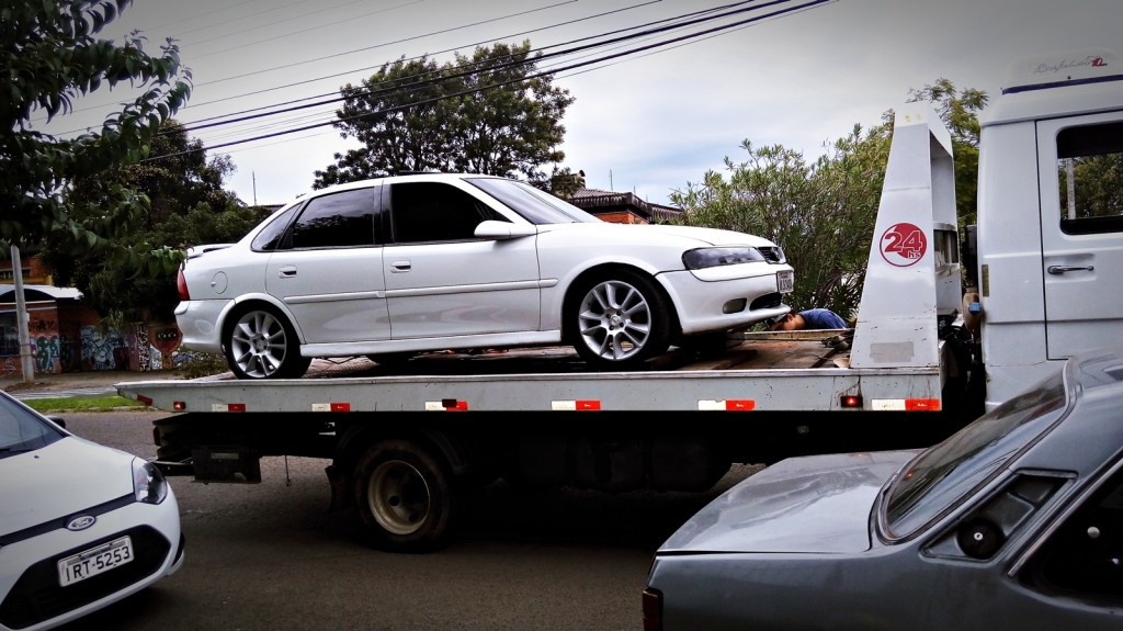

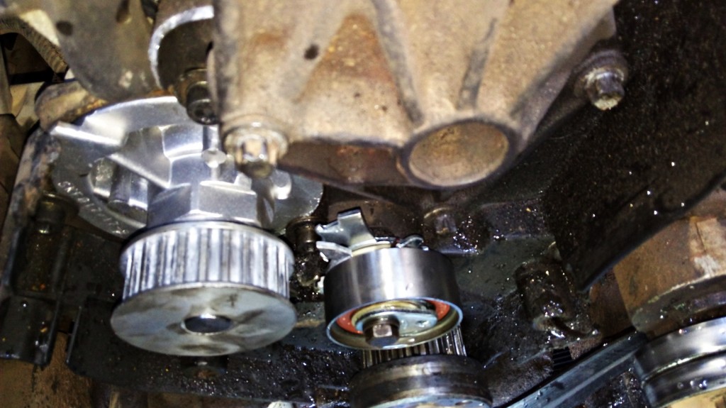

Correia dentada arrebentou
Então pessoal, como o próprio título já diz, a expressão que vem a cabeça é: "Deu cagada" :13:
Não poderia ser diferente, estava eu descendo umas das avenidas da minha cidade, quando resolvi dar uma pisada forte e ver os 150 pocotós trabalharem. Foi a primeira, grudei a segunda, 100 Km/h, quando engatei a terceira o carro não respondeu mais. mantive a terceira engatada e deixei ele ir perdendo velocidade por conta, não pisei na embreagem. (Estragou, mas vai estragar no estilo) era uma descida, deixei ele descer como se eu estivesse dado apenas uma reduzida de marcha. No final da descida havia uma vaga para parar e lá estacionei ele. :103:
Fiquei pensando o que poderia ter ocorrido, imaginei bomba de combustível, sensor de rotação (porque a luz da injeção acendeu e não apagou mais desde o momento que ele morreu), virei arranque inúmeras vezes apenas vi que o barulho do arranque estava diferente, mas nunca, NUNCA imaginei que fosse a dentada, tendo em vista que havia trocado ela por uma original, e ainda tinha uns 8 mil quilômetros para a troca preventiva!
Testei a injeção, olhei sensores, tudo certo. Eis que né, um diabinho falou no meu ouvido "vai lá e confere e correia" fiz uma alavanca na fresta da capa e vi alguns fiapos apenas. Me deu uma dor do coração na hora, mas mantive a calma liguei pro guincho e trouxe pra casa. Com o pensamento, dessa vez eu vou desmontar esse cabeçote, não vou levar na CSS.
E foi o que eu fiz, tinha esperança de que nenhum pistão tivesse atropelado as válvulas já que não vi barulho nenhum de metal, nem nas viradas de arranque, cheguei em casa, peguei o jogo de ferramentas e desbravei. Passei alguns trabalhos para desmontar, em casa tudo fica mais complicado. Mas com jeito, desmontei tudo, para minha surpresa, nenhuma baixa. Tudo perfeitamente normal, as válvulas pararam quase que todas fechadas!
Já aproveitei mandei o cabeçote pra retifica, dar uma limpada, revisada e tudo mais, fui na concessionária, comprei correia, tensor, bomba d'água, mangueiras que passam por trás do motor, tubo de arrefecimento, aditivo, óleo e filtro, parafusos tudo pra deixar zerado. Gastei R$ 780 se não estou engado. Peguei um torquímetro numa oficina emprestado e parti montar tudo. Acertei bem o ponto graças ao nosso amigo Almeidão.
Na hora de funcionar um pequeno susto, primeira tentativa muitas voltas de arranque, mas nada de bater o coração do bruto. Olhei, revisei tudo de novo, estava tudo certo. Virei a chave e com não mais que 3 voltas de arranque, parou na lenta.
Aí foi só felicidade! Problema resolvido em casa, sem gasto com mão de obra e deixei tudo zerado.
Uma pena estar bem carente de fotos, porque com as mão cheia de graxa e luva, ficava complicado manejar o celular, mas vou deixar umas pra imaginarem o processo. Abraço.
Sim, estava com os aros antigos (Isso aconteceu 3 dias antes de trocas os aros), já faz um tempinho isso, agora estou começando a atualizar por aqui de novo. Correria demais! :105:
Tudo desmontado já, detalhe pra correia dentada arrebentada, saindo do cofre.
Bomba e tensores novos, limpei tudo depois nessa parte, por algum motivo estava bastante suja de terra e óleo, mas não tinha nenhum vazamento por ali.
Motor montadinho e com uma boa limpezinha pra tirar todas as marcas de óleo e graxa que ficaram! :103:
