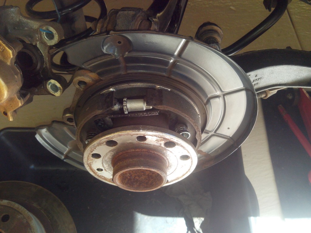

por marcos.antonio » 03 Jan 2016, 17:02

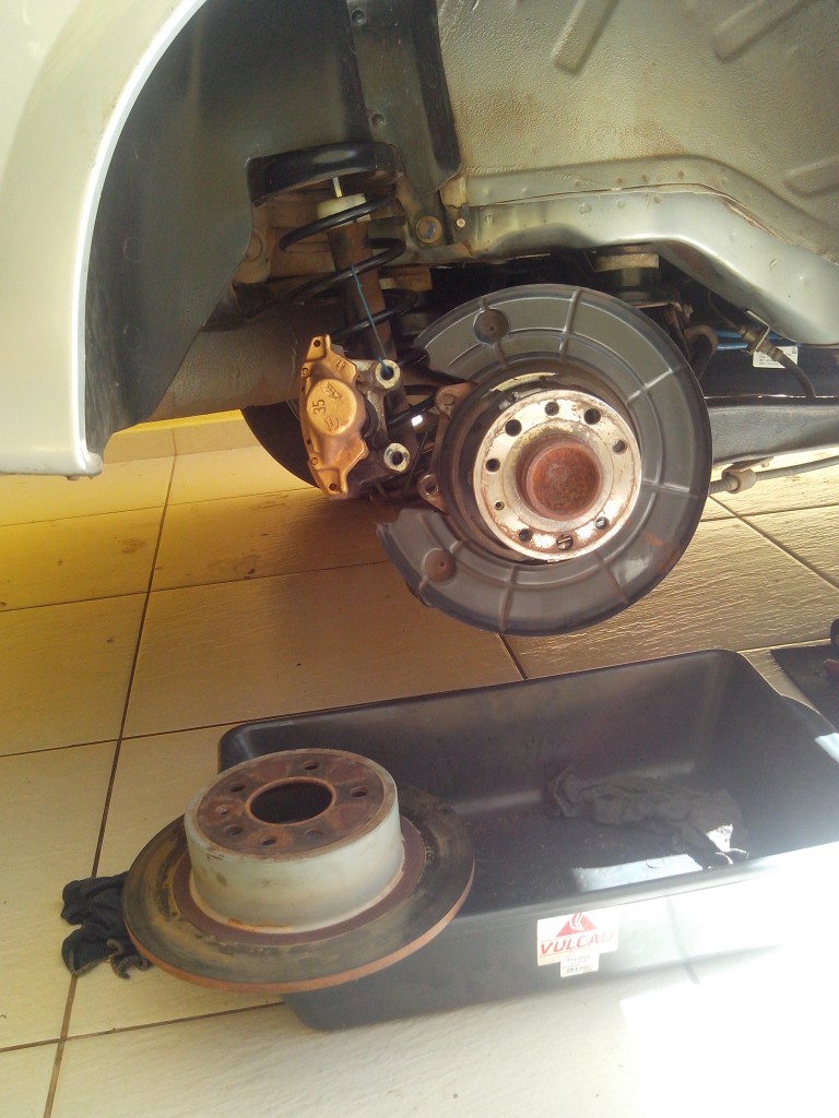

Mesmo com o carro longe, vamos dando continuidade nas postagens sobre oque já fiz no vectroso ..
Sistema de freio de estacionamento. Revisão e limpeza.
As lonas não estavam gastam, tao pouco o disco com o tambor interno.. Foi necessario regulagem na roseta das lonas e uma puxada no cabo de aço pra alavanca ficar ok..
Vectra CD 2.0 8V 2003 manual.
cledman
Mensagens: 224
Nome Completo: Cledson Lopes
Cidade: Juiz de Fora
Re: VCD 2003. Prata Escuna.
por cledman » 03 Jan 2016, 17:41
Ótima manutenção!
Precisou retirar o spoiler?

marcos.antonio
Mensagens: 240
Cidade: Conselheiro Lafaiete
por marcos.antonio » 03 Jan 2016, 17:52
cledman escreveu:Ótima manutenção!
Cara, como eu gostaria de ter uma garagem fechada.
Estou de férias e eu não posso ir pra minha mexer no carro, que os vizinhos já aparecem e ficam olhando ou falando "nossa.. mas jã vai mexer no carro de novo?"
hehehe
Fala Cledman.
Tirei os spoilers laterias pra tirar os kilos de terra q tinha em seu interior e corrigir algumas travas quebradas.
