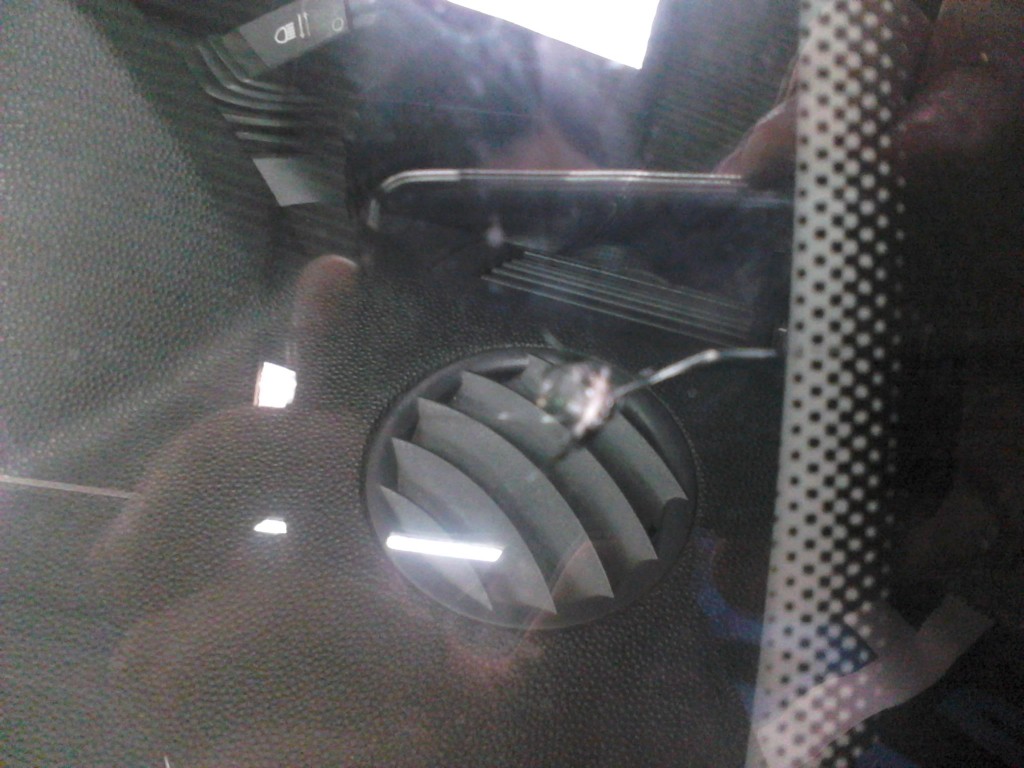

Fabio meu camarada, infelizmente não tem como mais reparar o vidro já abriu quase na metade :55:
Ih Thiagão,
Ai é só trocando mesmo!!!!!! Mas se tiver seguro, é só pagar a franquia, que deve ser em torno de R$ 100,00......
