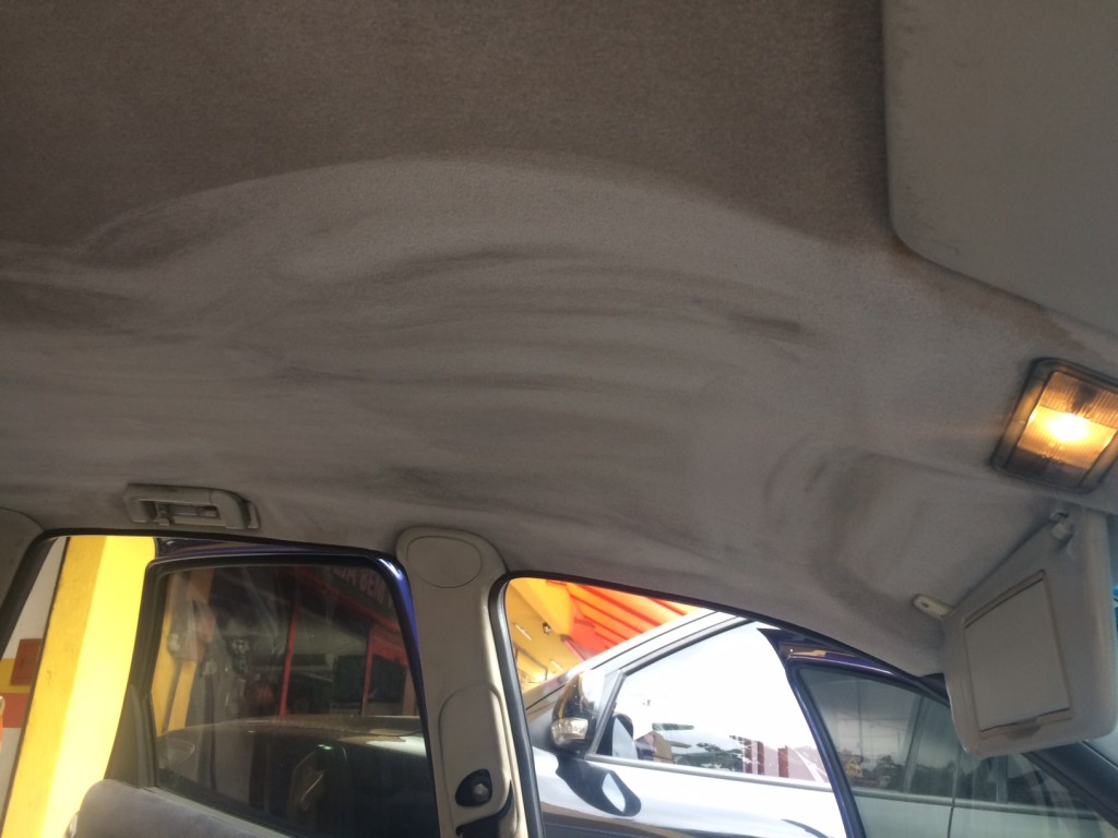

chirola escreveu:Fuente del Mensaje [...]na foto do forro do teto a metade vc lipo e a otra metade esta suja ainda ou a luz da ese efeito?

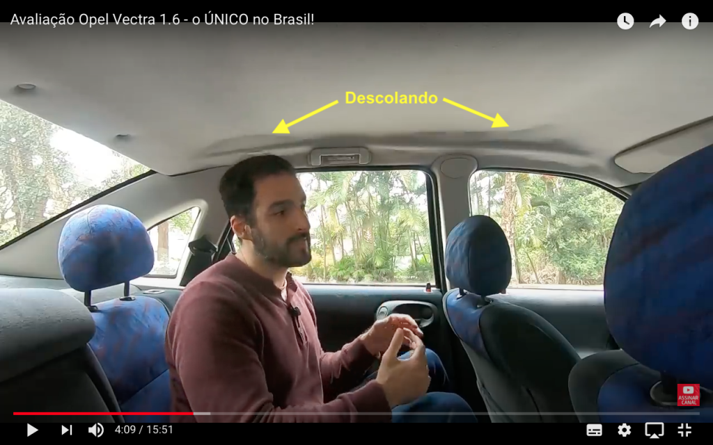

Isso, limpei uma metade e a outra ainda estava suja. Para ser 100% sincero ainda não ficou perfeito, acredito que para isso eu precise levar a alguém que tenha extratora, mas já está 90% limpo e talvez montado no teto fique imperceptível, mas com certeza já esta mais bonito que o que está hoje no carro por conta dos descolados que chamam muita atenção.
A do Opel quando eu mandei limpar, mas infelizmente ele esta descolando em algumas partes.
o foor esta enteiro cuando descola so descolando tudo e colando novamente para evitar degraus no tecido , ou trocando mesmo eu tambem trocaria logo .
A tapeçaria aqui que eu mandei arrumar os bancos da frente do Opel me cobrou R$900,00 para forrar teto, ou seja, inviável. E uma peça quase impossível de se achar nova e principalmente ela é muito ruim de transportar e frágil então tem que ser uma compra local, mesmo que seja em excelente estado ou nova não dá para comprar longe, o que atrapalha muito.
Na filmagem do Carro Chefe dá pra ver bem os descolados. nas duas laterais o que me incomoda bastante, mais até que sujeira.

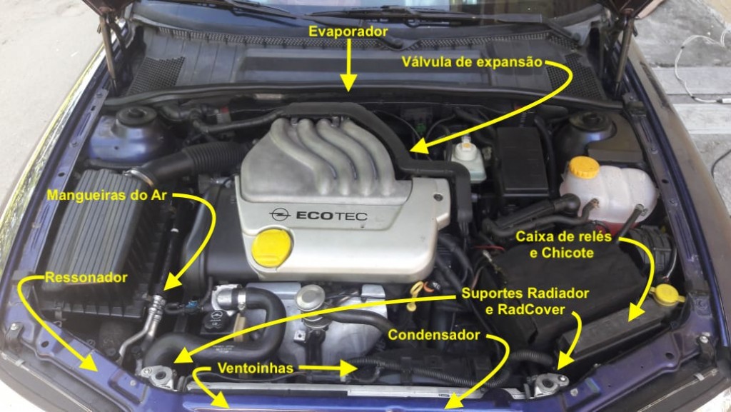

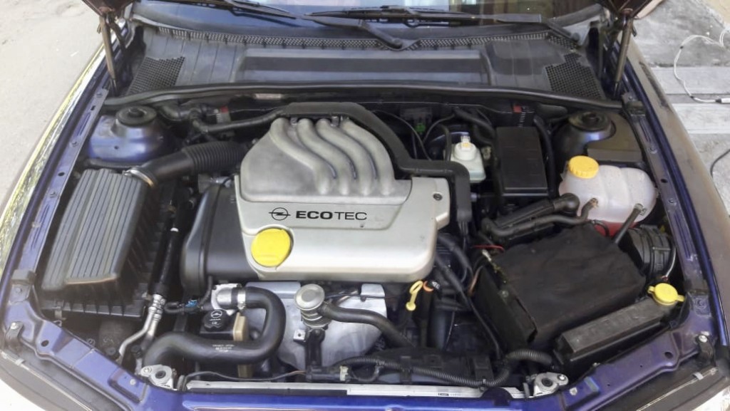

da uma olhada. nao sei no 1.6 no 2.0 16v tem ainda o sensor de temperatura no cabecote que tambem atua nas ventoinhas e e ligado na central.
da para facer uma ligacao paralela e deijar ela com visual de original pasando os fios dereitinho por dentro das mangueiras plasticas , e se ele realmente entendeu como funciona e tem o material pode sim ficar pronto para o sabado.
As ventoinhas nesse carro ainda eram comandadas através de cebolão, acho que a partir de 98 ou 99 que isso passou a ser feita pelo módulo mas eu sei que existem algumas lógicas que o módulo desliga o compressor como em alta demanda de potência como quando em uma ultrapassagem (acho que acima de 70% de abertura de borboleta) e em caso de superaquecimento, mas neste caso ele desliga o compressor e não as ventoinhas, essas são comandadas pelo cebolão e pelos pressostatos. Agora se for preciso fazer uma adaptação ela será feita usando espaguetes para deixar o cofre o mais limpo possível!
o resonador acredito que ajude um pouco nao sei se no barulho mais na toma de ar os duto catan ar de pontos estrategicos , atras do arachoque e na frente do condensador aunde o ar vem de fura do cofre.
Então em teoria deve melhorar o desempenho porque ele vai captar ar mais frio, fora do cofre e não pegando as quente do condensador, mas não sei se isso na vida real vai ser perceptível, já em relação ao barulho o ressonador é feito para acabar com o barulho de "carro velho", aquele que você consegue perceber o barulho "pulsante" do ar entrando no motor fazendo com que o fluxo de ar seja mais constante.
o visual do condensador e duto de admicao original deija o carro com um visual de original que nao e presiso comentar as fotos falam por si mesmas.
o rad cover cara , da aquele acabamento que o vectra nacional nao teve junto com a capa isolante do capo e do portamalas uma pena porque sao detalhes que facem a diferenca na hora que vc abre tanto o capo como o portamalas .
continuo na torcida meu amigo com muita fe e grandes espectativas .
Sim verdade! A aparência do cofre (tirando a parte do chicote aberto) melhorou muito e esses detalhes que você falou realmente dão um charme especial e deixam o carro com uma aparência de carro mais sofisticado.

André, sobre o teto, disparadamente, o melhor método de limpeza é com extratora. PORÉM, só o faça se tiver certeza que o teto está em bom estado para aguentar a sucção da máquina.
Fiz várias higienizações de teto e, se eu não tivesse confiança, fazia de forma manual. Hoje em dia existem muitos produtos bons e que agridem minimamente o tecido. Basicamente, é possível limpar com um produto multi-uso, microfibras e um borrifador ou balde com água. Melhor ter 90% de limpeza e 100% de integridade.

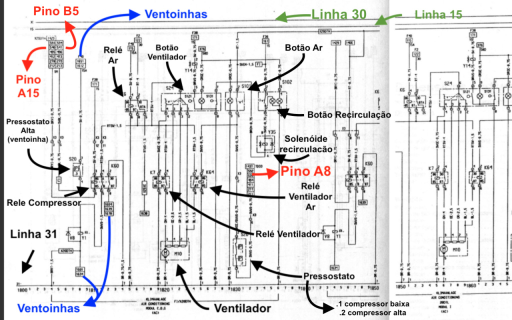

O motor funcionou (graças a Deus!), ele conseguiu fazer funcionar as duas ventoinhas nos dois estágios, infelizmente a troca hoje foi de vídeos e até aonde eu saiba não tem como colocar videos aqui mas o importante é que hoje felizmente as coisas andaram bem, a parte elétrica está praticamente pronta faltando apenas identificar a pinagem que vai no módulo.
Eu consegui identificar toda a parte elétrica do ar Analógico, mas tem que confirmar direitinho para não ter erro, aí a instalação elétrica vai ficar aproximadamente 90% original já a instalação física está 100%, o que para mim já está ótimo para quem tinha um ar 15% original porque tinha apenas o evaporador e a válvula de expansão originais.
Eu não sei como vai ser amanhã, mas a esperança é que a parte elétrica se finalize para ele poder começar a montar o carro e me entregar no sábado já que domingo eu vou para Campos, a 300km daqui, e quero ir nele, só que antes eu vou precisar andar um pouco para ver se ele vai estar confiável, apesar de que como é mais de uma hora entre aonde o carro está e aqui em casa acho que será o suficiente para ver se está tudo bem!
Será que vai dar certo?

Luan dos Santos escreveu:Fuente del Mensaje André, sobre o teto, disparadamente, o melhor método de limpeza é com extratora. PORÉM, só o faça se tiver certeza que o teto está em bom estado para aguentar a sucção da máquina.
Então esse teto eu paguei muito barato, foi 50,00, e por isso eu não tive muita "pena" e esfreguei bastante com escovinha com cerdas macias e até com médias sem problemas, mas eu concordo com você que posso primeiro fazer outros testes antes de tentar a extratora e vou guardar também o teto original antes de terminar esses testes.

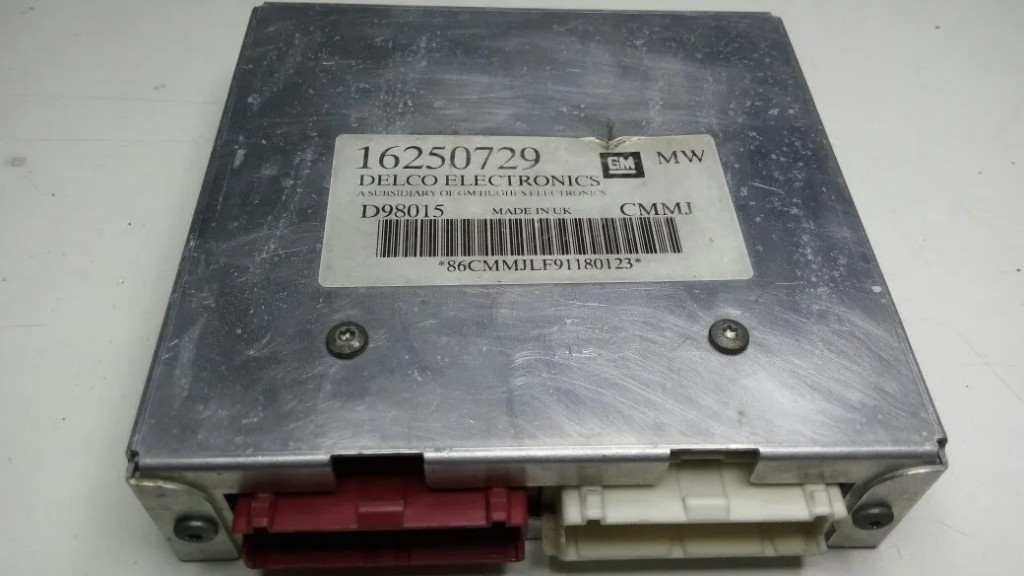

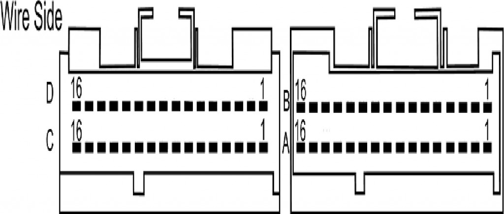

vamos ver se consigo ajudar , se nao lembro mal a ecu do vectra era a mesma do corsa 16v e da tigra 16 astra etc....
se for a mesma (delco) melhor porque a info que ache poderia ajudar.
o desenho fa la lado dos plug (e nao da ecu)
sao dois plug de 32 pin cada. repito a orde e nos plug conector e nao na central.
Lado do cabo (plugue)
As funções dos pinos são as seguintes:

bom tomara ajude, pode ter algum erro de gramatica e texto original estaba em espanhol
pelo que pude ver sao 4 os fios ligados na central

chirola escreveu:Fuente del Mensaje vamos ver se consigo ajudar , se nao lembro mal a ecu do vectra era a mesma do corsa 16v e da tigra 16 astra etc [...] bom tomara ajude, pode ter algum erro de gramatica e texto original estaba em espanhol
Chirola, você é o cara, ajudou muito, muito obrigado!!!!!

Bom, hoje as coisas já andaram em uma velocidade bem inferior a de ontem, mas por ele ser enrolado mesmo, acordou tarde, depois foi ajudar um amigo com o carro dele, depois mexeu um pouco no Vectra, daí a tarde foi ao mercado com a mulher e depois ficou com dores... eu posso com isso?
Perguntei a ele se amanhã estaria pronto mesmo e ele disse que achava que não que provavelmente só segunda. Cheguei a falar que se ele entregasse até amanhã eu daria mais 200,00 mas ele disse que talvez conseguiria para domingo, mas o mais realista será segunda-feira mesmo, mas vamos ver...
De qualquer forma a ligação ja está toda identificada, inclusive o módulo ao receber um sinal positivo no pino A8 já aumentou a aceleração da marcha lenta, então isso é um bom sinal!!! O cebolão comandou as ventoinhas a armarem e desarmarem o primeiro estágio normalmente (antes entrava direto no segundo estágio e não desarmava mais), o segundo estágio não chegou a armar mas ele conseguiu "forçar" o funcionamento do dele "jampeando" o plug do cebolão, conseguiu também demonstrar (com o motor parado) o funcionamento da embreagem do compressor e as duas ventoinhas quando receberem o sinal negativo do pino A15 do módulo.
O pressostato de baixa impede o funcionamento no compressor abaixo de determinada pressão de gás e o pressostato de alta aciona a segunda velocidade das ventoinhas caso a pressão passe de determinado valor, antes nem pressostato tinha.
Agora ao apertar o botão do ar caso a ventilação esteja desligada o ventilador vai para a primeira velocidade, o que não acontecia antes e que poderia fazer o evaporador congelar. Também fiquei até 1:30 da manhã decifrando todo o sistema elétrico do ar condicionado e fico feliz em conseguido entender o sistema e passar para ele praticamente "mastigado", não está sendo fácil, mas modéstia a parte se não fosse minha ajuda ele teria tido muito mais dificuldade de fazer esse trabalho.

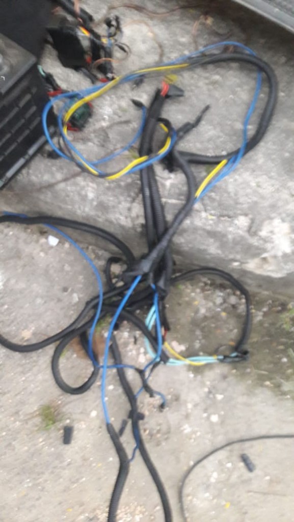

Para quem duvidava da necessidade de trocar o sistema do ar, olha a instalação elétrica que estava no carro...
A parte elétrica interna já está praticamente pronta, faltando apenas alguns detalhes, ou seja, amanhã, se Deus quiser, finalmente ele termina pelo menos essa parte elétrica e põe em funcionamento o ar condicionado, o que ainda não foi feito porque o ar ainda não estava com gás então é capaz mesmo do carro ficar pronto só segunda-feira, apesar da minha tentativa de suborno.

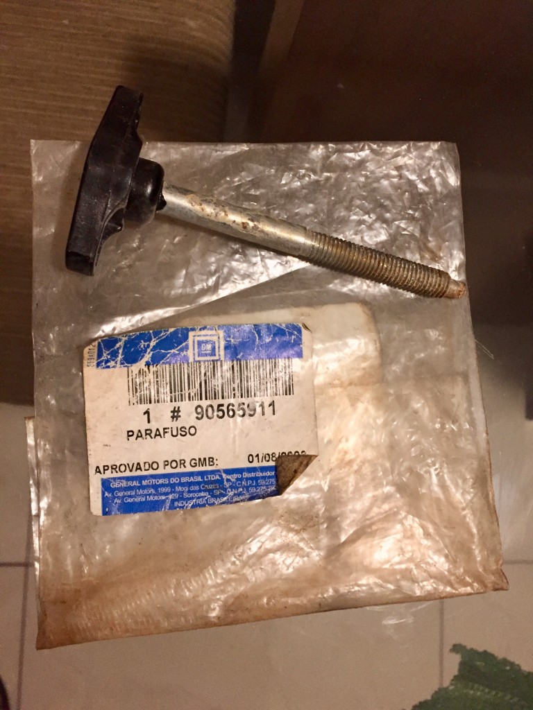

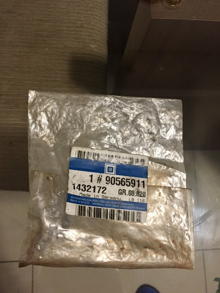

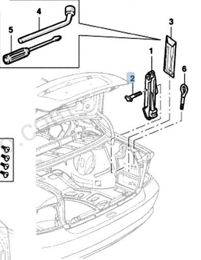

"Mudando de pau pra cacete.." hoje chegou o parafuso que prende o macaco no lugar, ele está sem e inclusive o macaco não é o original e a minha intenção será pedir um... não agora claro! Mas dá pra ver que a peça é uma original importada da Alemanha.
Tenho todas essas peças, mas o macaco em não sendo original não tem o furo para passar esse parafuso, terei que providenciar.

um pequeno mais importante progreso na parte eletrica , a central trabalha em conjunto importante conseguir desligar o compresor sem precao caoso fique ligado por descuido nao ligaria na hora da partida do motor , e o funcionamento das ventoinhas de vital importancia para o carro no calor carioca.

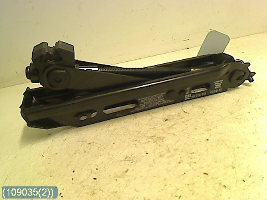

meu carro tambem tem o macaco preso com esse parafuso na lateral do portamalas tenho o macaco mais ele esta mei feio , tentei achar um novo mais foi imposivel nao ache nem usado o macaco original
o macaco e como o da foto e encaixa ate no asoalho do portamalas, so que nao tem as orelinhas com foro para o parafuso que segura ele , o meu tem um caninho soldado no lugar para pasar o parafuso , entao acho que vou ter que dar uma geralzinha nele mesmo .

Bom, de qualquer forma ele conseguiu fechar todo o trabalho no cofre do motor, toda essa parte foi finalizada com o ar condicionado funcionando perfeitamente usando o módulo para comandar o ar, da mesma forma que o ar condicionado original faria.

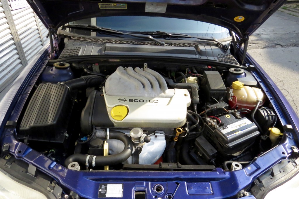

Foto tirada em 25/abril/2018
Foto tirada em 25/abril/2020
Aliás só para reforçar todo o sistema está praticamente original e 100% operacional bastando apenas agora remontar o interior do carro!!!
Ele me mandou um vídeo do contagiros e ao ligar e desligar algumas vezes o ar o ponteiro mal se movia, muito diferente de quando era o sistema antigo quando o motor levava uma cacetada e perdia umas 200rpm quando o compressor antigo entrava.
Apesar de ainda não ter entregue o carro todo montado eu acredito que o pior já passou e apesar de todo perrengue com o cara me enrolando para fazer o serviço até fiquei feliz em ter contratado ele e não as outras duas opções que eu tinha pois com ele eu pude ter muito mais autonomia para participar ativamente da montagem, quase que comandando ela a distância e isso trás uma sensação de vitória muito grande!!!!!
Essas são as modificações que entraram no cofre do motor, todas as peças são originais!!!

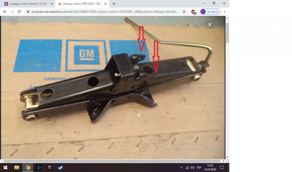

Esse macaco que você postou é bem diferente do que eu pesquisei, não tenho certeza se ele caberia no lugar do Opel porque sendo "sanfona" ele ocupa mais espaço!
