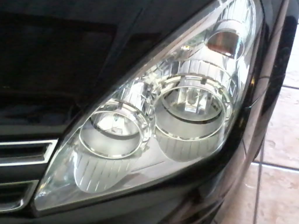

Thiago, me fala o que você acha desse farol:
E esse aqui?
O primeiro foi quando eu comprei o Elegance o segundo foi após fazer o polimento do faról.

Alcir Andreoni escreveu:Thiago, me fala o que você acha desse farol:
E esse aqui?
Alcir para você ter uma ideia como uma foto é complicado analisar, veja a primeira foto como está com uma qualidade muito mais baixa que a segunda percebe?

por Thiago Menezes » 29 Jul 2014, 16:44
Papik escreveu:fez Thiago...
não refinou o polimento... tem q passar outros polidores q tiram as marcas dos polidores primarios...
da 2000 foi direto pra uma massa de polir... e parou nela e ja foi direto pro selante....
Ai que está quem está certo? Eu só segui o que me passaram, não me orientaram que após trocar de lixa deveria ocorrer polimento com a massa, apenas trocar simplesmente uma lixa pela outra.
Re: MINHA NAVE - VECTRA ELITE 2.4 16V (POLIMENTO/LIMPEZA FAR
por Alcir Andreoni » 29 Jul 2014, 16:46
thiago.onacto escreveu:
Ele está falando do refino com uma lixa mais fina ainda!
Eu particularmente, acho que é a busca da perfeição.
Não fiz assim porque não sabia que teria de fazê-lo, mas o meu não ficou nem um pouco opaco.
Papik
Mensagens: 76
Registrado em: 08 Nov 2013, 10:27
Nome Completo: Alexandre Papik
Cidade: Itatiba
por Papik » 29 Jul 2014, 16:49
entendeu errado... nao é pra usar massa entre as lixas...
eu disse q vc nao fez algumas etapas de polimento necessarias... eliminou a parte do refino e a do lustro... lembrando q o lustro nao é dado com cera... cera é para proteção....
