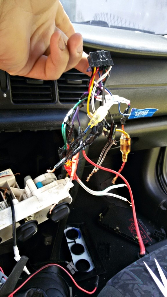

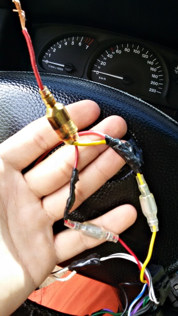

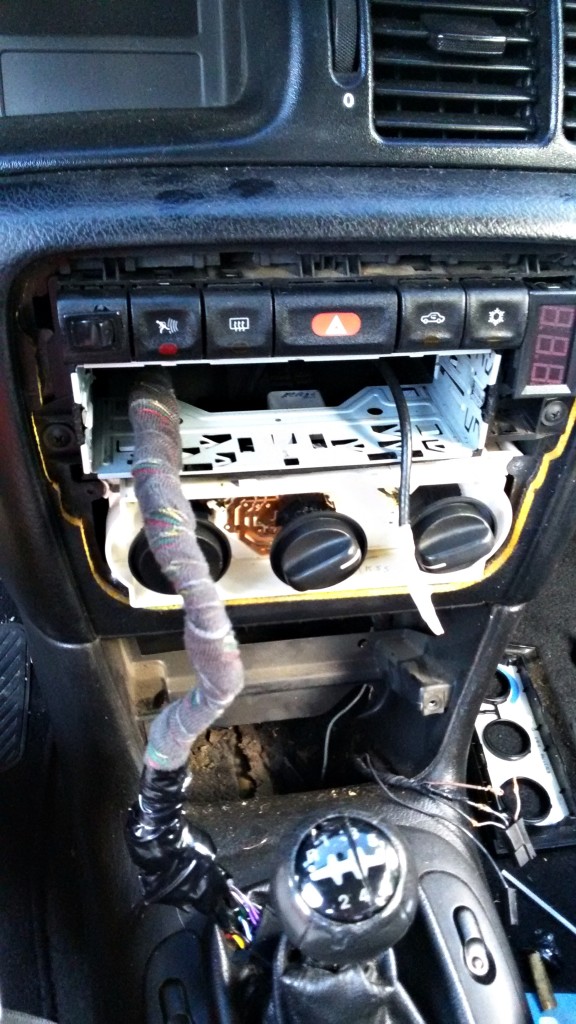

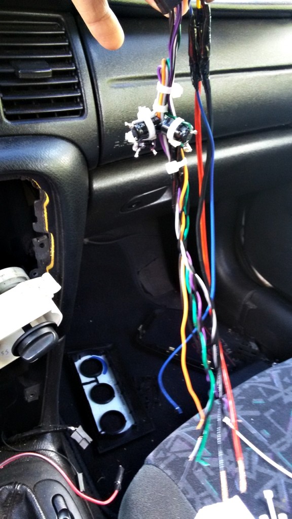

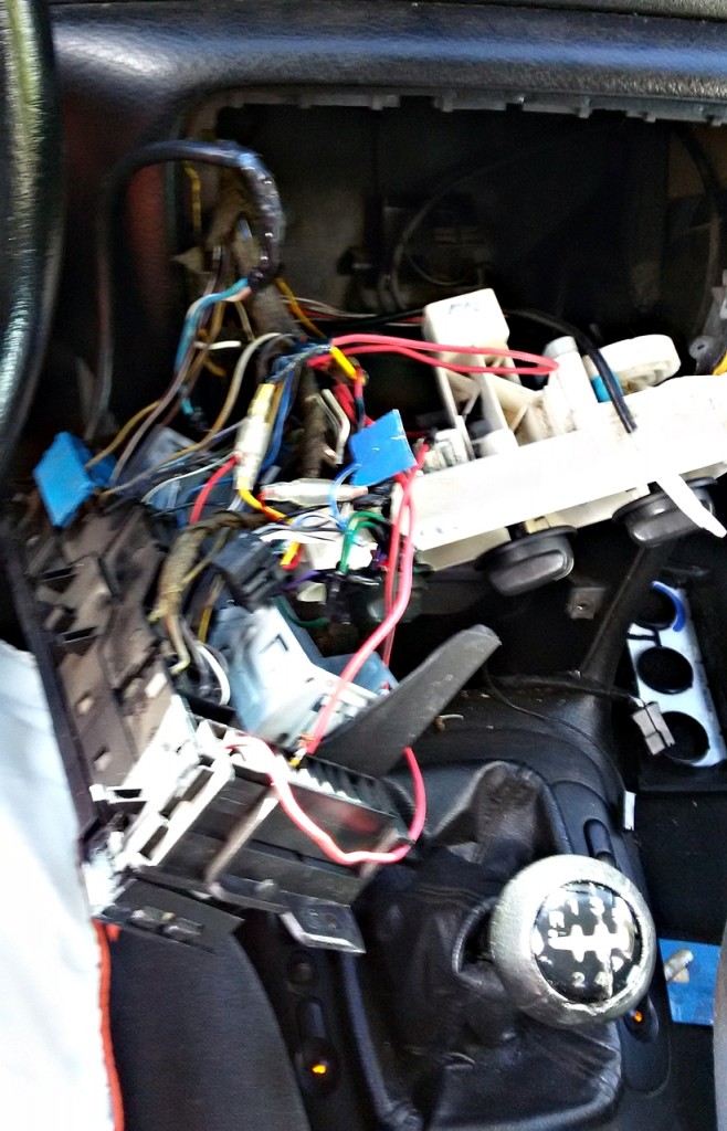

Então pessoal, estava um tempo sem dar novidades, mas a verdade é que nada parou, continuo firme e forte montando meu projeto de som, que teve algumas modificações nele, mas no princípio de tudo está tudo indo dentro dos conformes.
Bom, domingão, sem muita coisa pra fazer, resolvi mexer na instalação do meu rádio e vi como esse pessoal que mexe com som automotivo pode ser porco. A começar pelo instalador do antigo dono, que cortou o chicote original lá dentro do console, tipo, muuuito pra dentro. Quase impossível se fazer a emenda dos fios apenas pelo buraco single din que fica o player. Resultado, tive que desmontar todo o console central pra fazer um serviço descente e ao desmontar... Me assusta a qualidade do serviço. E para isso nada melhor que fotos, seguem abaixo.
>> Assim era o estado da fiação dentro do console, uma bagunça total, era chicote do rádio todo espalhado, com mais emenda e fita isolante impossível, fita isolante esta que de tão boa qualidade já estava se soltando. Fios do Voltímetro espalhados idem, sem falar naquela fiação dos botões do console, que não tem muito o que fazer ali, a não ser encerrar com a tramoia.
>> Se liga na qualidade do chicote do rádio, é muita qualidade de instalação, meu irmão.
>> Se liga no conector que faz a junção do fio positivo direto para o pós chave, deu uma leve esquentada pelo visto. Mais um obrigado para o instalador.
>> Não que eu fizesse um serviço a lá Vicent Van Gogh, mas aí está como deixei o meu chicote do rádio, já devidamente alongado e com capacitores para os auto-falantes de porta.
>> Já praticamente finalizando o serviço dentro do console, fio revestido com tecido anti-ruído, fios do Voltímetro eu instalei-os pós chave, lá na tomada 12V, também bem limpo e organizado da mesma forma do chicote do rádio.
>> Limpando a sujeira e tudo de volta a normalidade.
Em breve posto mais novidades sobre o projeto, tem tantas, só não atualizei aqui ainda, mas em breve começa a chuva de atualizações. KK'

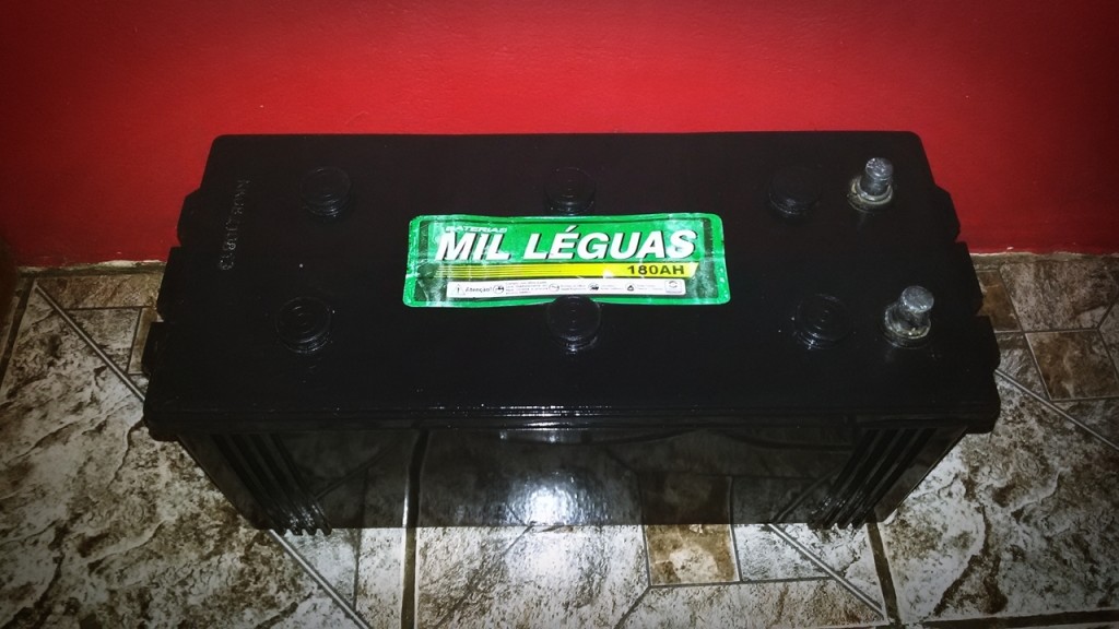

Projeto de Som
Bateria 180 Ah
Então pessoal, dando seguimento ao Projeto de som, segue mais uma atualização de uma pequena monstra que acabei comprando... Uma bateria Mil Léguas, bateria de fabricação aqui do Rio Grande do Sul, acredito eu que apenas o pessoal daqui deve ter visto falar nela. Comprei ela de um amigo que havia posto a mesma no som dele, mas acabou me vendendo porque ocupou muito espaço e ele preferiu comprar uma menor. Bateria com Nota fiscal e pouco mais de 6 meses de garantia.
Ainda não coloquei ela no carro, porque estou aguardando a chegada de um Kit instalação com fios 21mm para o som. Porém liguei ela ao carro através de cabos para chupeta, deixei 5 minutos ligada carregando junto com a do carro, desliguei e a voltagem não desceu dos 13.2V nem a pau.
Em breve mais novidades!
Re: Vectra GLS 2.0 1997 - Monstra de 180 Ah
por serginho_vectra A » 17 Mar 2015, 10:52
Nossa que top, essa é monstra ein kkk
mas segundo um amigo meu fio de 21mm entre as baterias o alternador não carrega 100%, ele me disse que tem que ser de 35mm no minimo...
Mas eu nunca testei pra saber se é vdd, depois posta o resultado pra gente...
abraço
Williams
Mensagens: 505
por Williams » 17 Mar 2015, 23:36
serginho_vectra A escreveu:Nossa que top, essa é monstra ein kkk
abraço
Poooode ser até ser que não carregue, não sou um mestre em física e tal, mas acho meio impossível que não carregue em força máxima, mas não se preocupemos, assim que instalados tiramos essa duvida, levo numa auto-elétrica pra eles testarem. Espero que carregue, já achei o fio 21mm suficientemente caro, não estava afim de ter perdido dinheiro. KKK
Estou apenas aguardando a bondade dos Correios, para que o Kit chegue. :15:

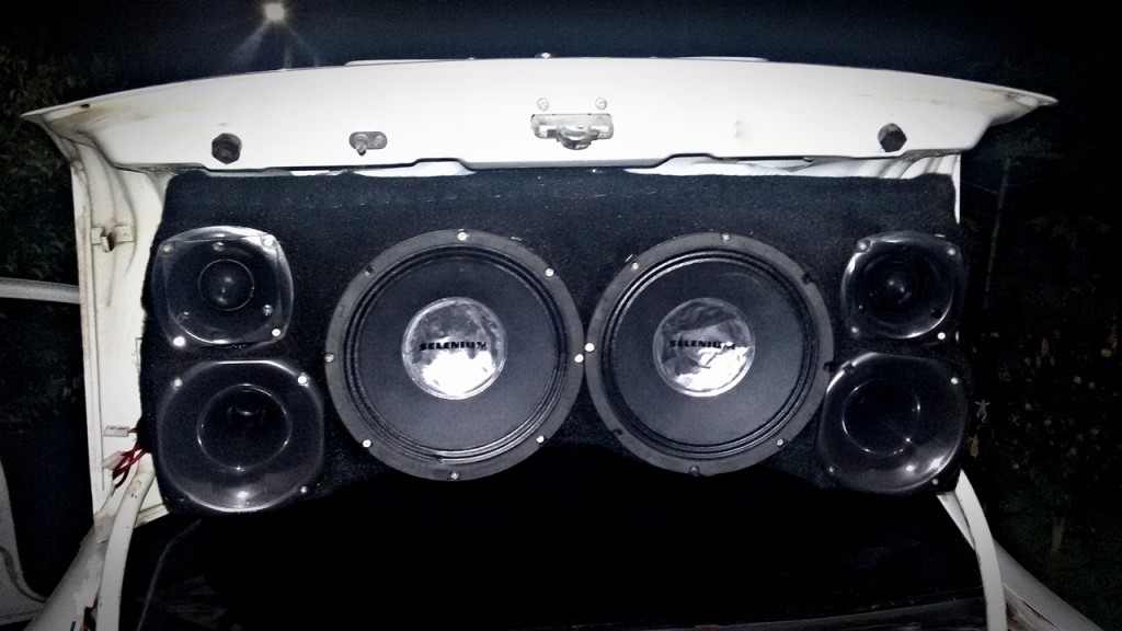

Projeto de Som
1ª Etapa: Concluída.

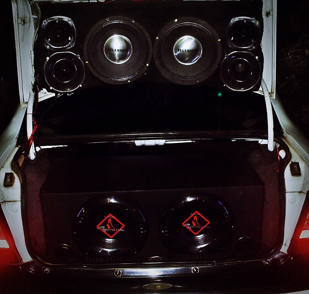

Olá pessoal, prometi novas novidades e hoje já venho com elas. Terminei a primeira parte do som, quase que totalmente diferente do projeto inicial que havia planejado. Mas bem dentro dos padrões que queria, atualmente o sistema todo está operante e não me arrepende em nada. E pode não parecer, mas tá fazendo muuuito barulho.
Optei por não entrar na moda e comprar Subwoofer da Pioneer, fui pelo meu ouvido e gostei muito dos Upgrade da Bomber, são realmente muito bons e é uma marca Nacional, consegui garantia, assistência e tudo mais. Eles têm 350 RMS e mesmo sem ser acertado o comprimento dos dutos, tá tremendo muito no som interno e quando abre a mala, não faz feio. Nada contra quem tem Pioneer's, era meu projeto inicial, só não fui nele porque achei o som do Upgrade melhor.
Optei também, por Driver's e Tweeter's da Bomber, esse meio com medo, não sabia muito o que esperar deles, mas como gosto da marca, resolvi arriscar e novamente, não me arrependi. As cornetas tem aquele som de corneta, isso ninguém tira. Mas não grita e o som é bem linear, o Tweeter é o ponto alto na minha opinião.
Dos Woofers de 10', mantive no projeto. Optei por Sellenium, e não me arrependo, da um ótimo acompanhamento instalados no tampão com caixa selada de aproximadamente 10 Litros.
Dos 6x9, novamente meu carinho pela marca me fez pensar mais alto e fui na Bomber ao invés da Pionner, esse confesso que até me arrependi um pouco, o modelo é um Pentaxial TOP da Bomber, porém o excesso de agudo sempre foi um problema nesses modelos. Num projeto mais robusto como o meu, não fez diferença, mas acho que em um som simples, seria chato.

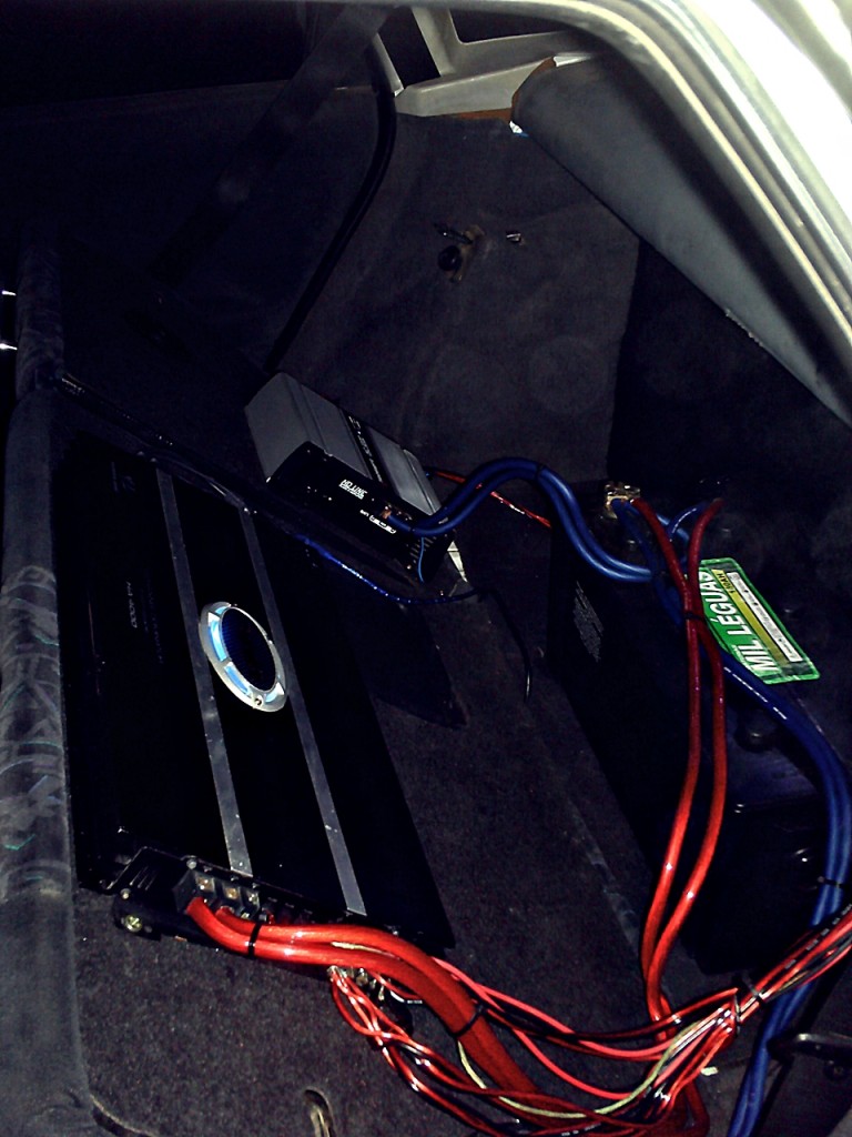

No quesito módulo, mantive 50% do projeto até agora. Fiquei com um Taramp's HD 1200 para tocar os Bomber Upgrade, potência sobrando, é verdade. E para o restante, um Hurricane Dominator, que apareceu suprindo minhas necessidades de ligar grande quantidade de equipamentos em um único módulo. O lado bom dele? Aceita Bridge em 2 ohms, liberando 550 RMS. Em um Brigde, ligo os dois Woffers de 10' + os dois 6x9; No outro bridge ligo o restante até o momento, 2 Drivers e 2 Tweeters.
No quesito alimentação, mantive o cabeamento na bitola de 21mm, e pra dar força ao projeto uma bateria estacionária de 180 Ah.
Nas portas falantes de 6 e 5' da Pionner, empurrados com as próprias saídas altas do rádio.
Agora chega de Blá Blá Blá e vamos as fotos de como está por enquanto:
- Assim está o som quando abre-se o porta-malas.
- Não está dos mais organizados o recinto. Mas o importante é estar funcionando. KK
