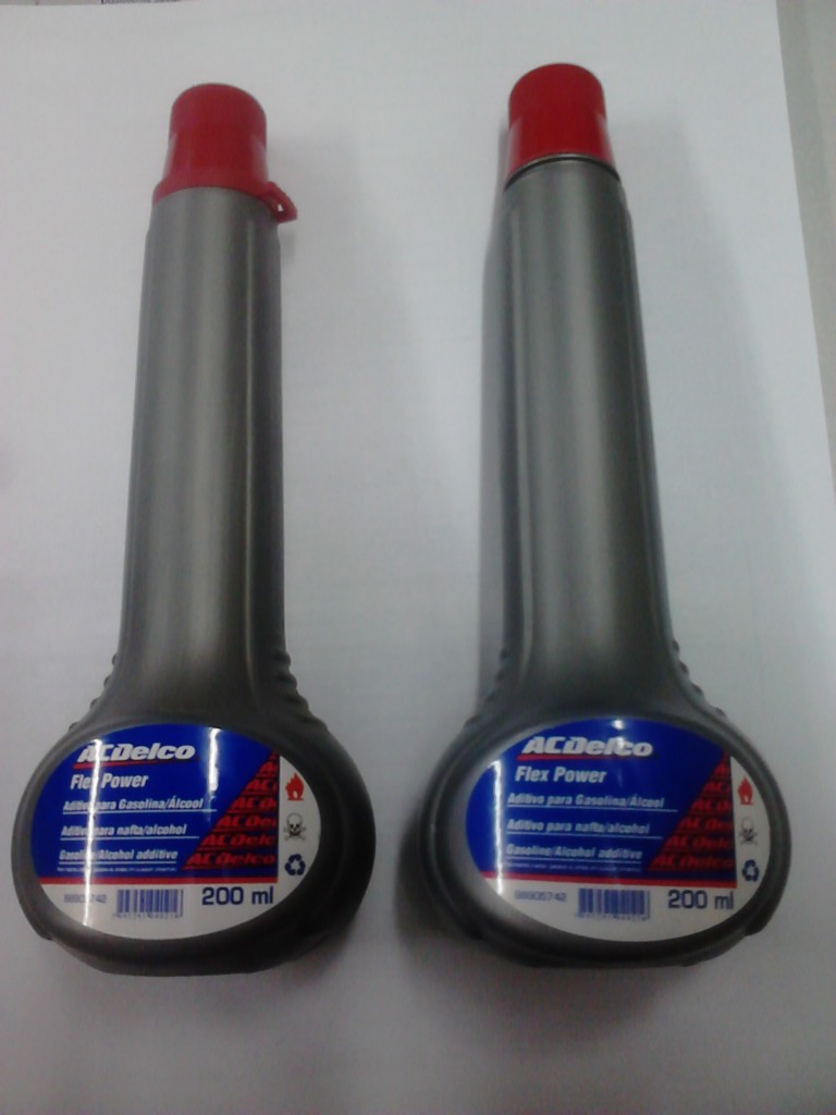

Conforme orientação do tiozão 60% de gasolina e 40% de álcool meu carro está com o tanque cheio e com aditivo:
Ele deve está se sentindo bem depois dessa aditivação, agora é procurar manter essa regularidade :40: :88:

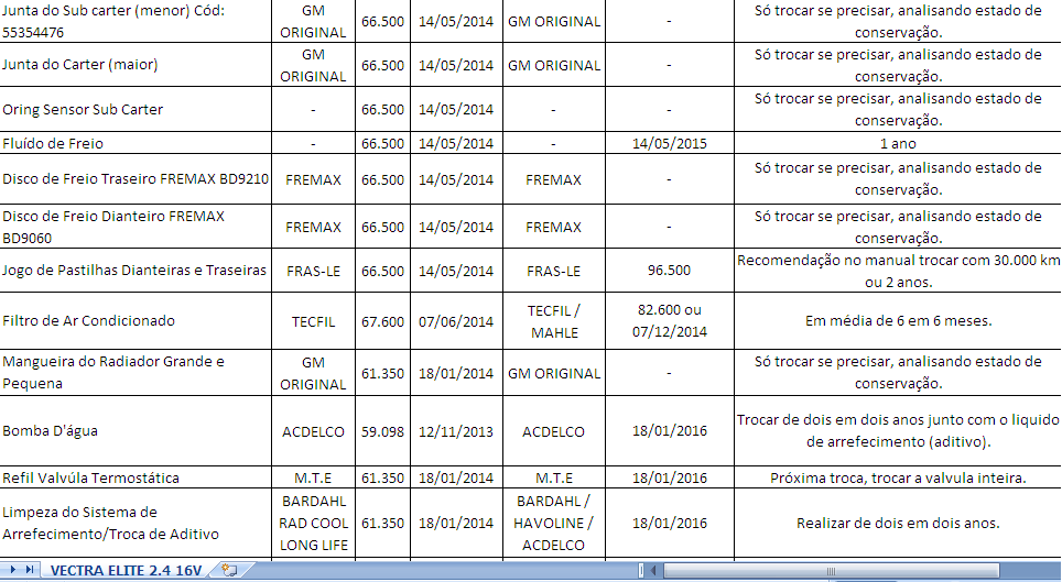

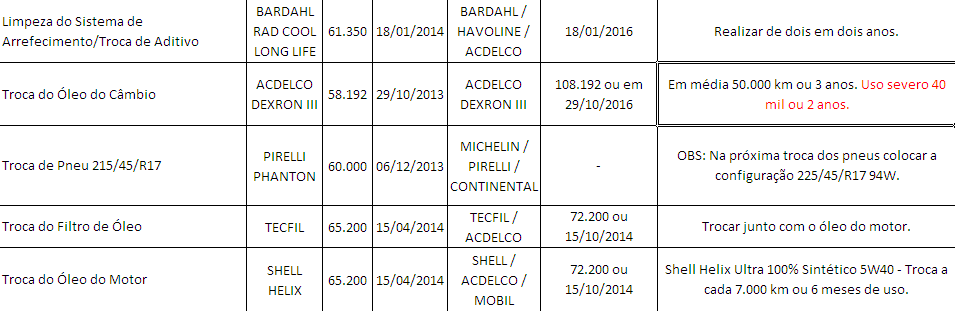

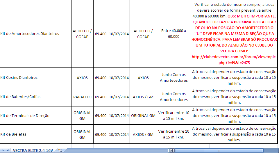

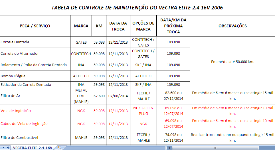

Vamos ver qual próxima item da minha tabela:
Chegou a hora das velas e cabos de velas. Para dar mais qualidade ao pretão dessa vez vou trocar as velas convencionais por velas NGK Green Plug especiais para GNV e vamos ver como vai ficar :47:
Editado pela última vez por Thiago Menezes em 12 Ago 2014, 15:32, em um total de 2 vezes.
Re: VECTRA ELITE 2.4 16V 150CV (UP's 07/08/2014)
por Alcir Andreoni » 12 Ago 2014, 15:14
Thiago,
Sei que você é um menino zeloso e que o Pretão merece, mas eu acho que 10.000km para trocar as velas é muito pouco.
Não é melhor somente dar uma conferida? :47:

Tiozão meu carro tem GNV esqueceu? Quando a utilização de GNV é considerado uso severo para velas e cabos de velas sem falar que as velas que estão no meu carro são as convencionais da NGK, portanto de 20 mil km cai para 10 mil km entende? Está programada a troca mas vai ser para o inicio do mês meu carro completou 71 mil km hoje já até passou de 10 mil km :52:

Thiago,
Ta certo que você usa GNV, mas 10 mil km é muito pouco!
O que recomendo você fazer é retirá-las a cada 10 mil km para fazer uma limpeza e inspeção.
Limpe a vela com auxílio de uma escova de aço e fluido descarbonizante. Pode usar gasolina/querosene também.
Depois de limpa, verifique o GAP (distância do eletrodo).
No seu caso, por usar o GNV, recomendo usar algo entre 0,6 e 0,9.
Eu sempre faço esse "check-up" nas minhas velas a cada 10mil km.
Rodei 30mil km com as velas "tradicionais", sempre limpas e reguladas a cada 10mil km.
Quando coloquei as iridium, nem tive coragem de jogá-las fora, pois ainda estavam novas.
Esse lance de trocar cabo e vela de GNV o tempo todo é um mito que se criou por causa de manutenção insuficiente.
O que acontece com o GNV é o seguinte:
O GNV, por suas caracteristicas fisico-quimicas, provoca um apagão na vela, caso a voltagem ou a abertura do eletrodo sejam excessivas.
Quando esse apagão acontece, a energia flui para outro ponto, normalmente, o bloco do motor.
Esse fenômeno é conhecido como flash-over.
E é justamente o flash over acaba com o cabo de vela!
Para não acontecer esse apagão, mantenha suas velas sempre reguladas, de modo a facilitar a passagem da corrente de um lado para o outro.
Velas reguladas constantemente duram muito mais. Não são raros os casos onde elas duram 40mil km!
Como velas e cabos trabalham juntos, deixe para trocar os cabos sempre junto com as velas.
Resumo da ópera: 1) Se você regular sempre as velas, elas duram mais. 2) Se as velas duram mais, o cabo também vai durar.

Só troco cabo junto com vela! Com relação ao GAP está em 0,9 mas a própria NGK na sua especificação diz que em suas velas não precisa dessa ''diminuição'' do GAP.
Sobre a troca é complicado, eu coloquei na troca pelo fato de ter lido tópicos aqui no clube dizendo para fazer a troca com 10 mil e inclusive no site da NGK fala sobre o uso severo do GNV e a troca com metade do tempo eu fui por essas informações. Não que meu carro esteja falhando ou com problemas com partida, mas preventivamente.
Estava até pensando em abrir um tópico para ouvir opiniões, o negócio é que eu não sei mexer com isso ''fazer o teste das velas'' e regular as mesmas se preciso, isso é tranquilo de fazer? Qual sua opinião quanto a troca ''preventiva'' das velas com uso no GNV? :47:

Thiago,
A troca do cabo ta certa! Trocou vela, trocou cabo.
Se o GAP esta em 0,9 e o carro não falha, é isso que tem que ser mantido!
Veja que nenhum fabricante da km de troca de vela, mas sim a recomendação de inspeção a cada 10mil km...
Km não é indicativo de troca de peça. Um carro que roda mais, as vezes desgasta menos a peça do que um que roda pouco. Isso é muito relativo.
É uma pena que os carros não possuam um indicador de horas de funcionamento... Ai sim dava pra ter uma margem melhor de quando é o momento de trocar peça.
Nos meus outros carros, as velas eram trocadas por volta de 30~35mil km, e todos com uso severo, como horas de congestionamento, etc.
A limpeza e regulagem da vela é fácil de fazer se você tiver as ferramentas certas.
Para isso você vai precisar de uma chave de boca para retirada de velas, uma escova de aço e um calibre.
O calibre custa muito barato, coisa de uns 10~15 reais, e consiste em uma espécie de canivete com diversas laminas.
Cada lamina tem uma espessura.
Você vai colocando a lamina 0,9 em cada eletrodo. Se estiver aberto demais, você fecha. Se estiver fechado, você abre.
Simples assim!
Você vai trocar a vela quando o eletrodo estiver muito gasto, chegando próximo da cerâmica isoladora.
Faça assim:
Como vai ser a primeira inspeção, veja quanto criou de folga.
Por exemplo: as velas foram reguladas em 0,9 quando novas, e na inspeção apresentavam gap de 1,0.
Logo, teve 0,1 de desgaste na ponta do eletrodo.
Quando acumular 0,4 de desgaste na cabeça dos eletrodos, troque as velas e cabos.
