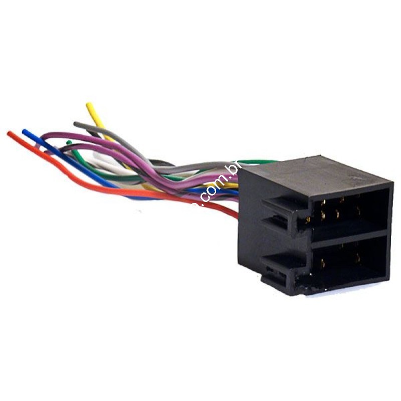

Pessoal alguém que entenda de instalação de som pode me dar uma força por favor?
Tirei uma foto do chicote do meu Pioneer FH-X555ui para ver se fica melhor a orientação!
1) É só eu ligar os fios nas mesmas cores do chicote do carro?
2) Porque o fio amarelo é um pouco maior e o preto muito mais ainda?
3) Esse do MUTE e SYSTEM CONTROL REMOTE é só ligar no da mesma cor no chicote do carro que vai funcionar? Ou tem que ligar em outro fio?
4) No chicote do carro tem um encaixe grandão, posso manter ele e apenas desencapar as cores e unir ou preciso cortar mesmo?

Primeiramente você compra um chicote pra som extensor, ou seja ele vai se encaixar no rabicho original do carro pra voce não ter que cortar nenhum fio original do seu carro, feito isso é só interligar os fios de acordo com a cor mesmo, os rosas, cinzas, verdes e brancos sãode audio o amarelo e o vermelho voce liga um no outro e liga no 12v do carro, o preto é pra aterramento, o azul voce usa no remote ele serve pra mandar o comando do modulo o qualquer aparelho auxiliar que usar pra o som ligarem. O mute eu num sei pra que diabos serve não haeuhaeuea. Enfim, meu dvd eu liguei assim e ta funcionando perfeitamente até hoje :D

Justamente o que o weltinhow disse... NADA de desencapar e muito menos cortar os originais. :61:

No chicote do rádio tem o fio vermelho e amarelo, vou unir os dois e ligar no 12v do carro, mas no chicote do carro tem um papelzinho dizendo 12v ou você pode me dizer a cor desse fio?
Não tem fio rosa, tem um verde escuro com preto e um outro só verde escuro, dois roxos sendo que um tem preto junto, dois brancos da mesma forma sendo um com preto, dois cinzas da mesma forma que disse anteriormente só ir ligando um com o outro no chicote do carro então?
Esse do aterramento, tem nome no chicote do carro ou é preto também?
Agora uma coisa, tem algum fio que faz acender os controles do volante? Sei que não vou poder usar pois não vi ainda sobre isso, mas pelo menos acender a hora que eu ligar o rádio queria saber se tem como.

Abineh pode me falar o nome exato desse rabicho? Será que eu tenho que levar meu carro para ver ou dando o nome da para comprar?

Thiago, se não me engano esse rabicho é padrão. Acha fácil em qualquer lojinha que instale som.

por Thiago Menezes » 29 Ago 2014, 13:09
Abineh
Comprei o rabicho, cheguei na loja e falei quero o rabicho do rádio do Vectra :38:
Já testei no rádio e deu certinho mesmo. Foi R$ 15,00 :52:
Só que está sobrando o fio laranja, que diz ser da iluminação será que ligo ele no azul system remote control? :47:
Acho que esse fio é o que acende o controle de som do volante certo?
Weltinhow se estiver por aí e puder responder também agradeço :88:

Thiago, acho que o remote do chicote é usado pra ligar em módulos de potencia. Ele manda sinal pros módulos ligarem assim que o som é ligado.

No chicote do rádio não está escrito nada, mas se liga azul com o azul no rabicho está escrito: power Antenna :47:

Justamente. Esquece o fio azul. Ele é usado só para ligar módulos de potência. Como você usa o som original, pode largar ele solto mesmo.

Não é pra esquecer o fio azul não! Ele é o remoto, e o que vai fazer ligar o módulo original que todo Elite tem.... Se não ligar esse fio, seu som não tocará nada, já que o fio azul não mandará o sinal pro módulo ligar..... :88:

Hum, isso não vai influenciar no modulo do som premiun não? :47:
Outra coisa e o fio laranja que eu disse que está sobrando? Está escrito: Dash Light Illumination
