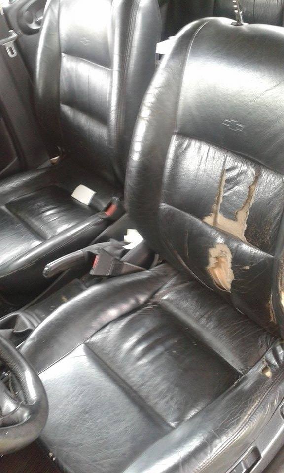

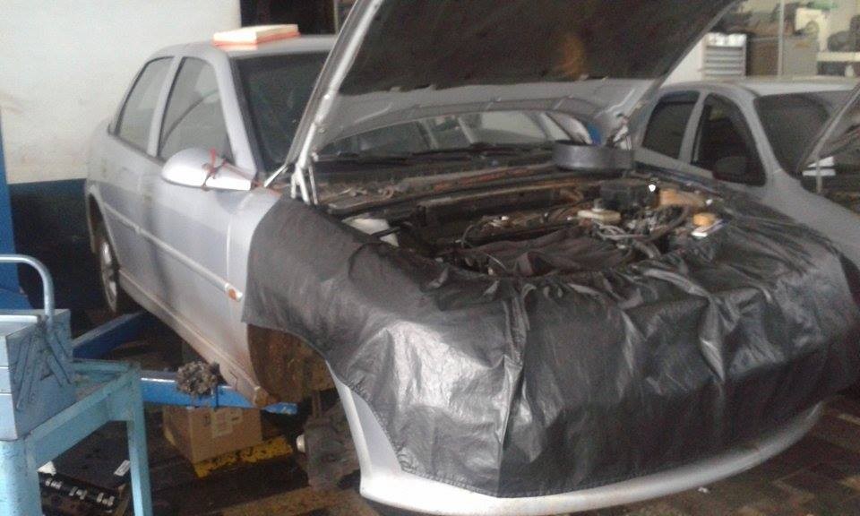

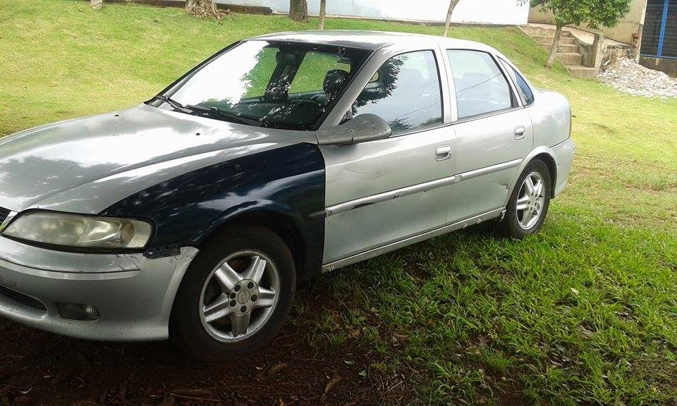

Galera comprei um VB Cd 2.2 16v 2001 em leilão.
Ele foi sinistrado com pequena monta.
Paguei R$ 5800,00 no escuro. Não vi o carro antes do leilão, só por fotos, comprei via internet.
Fui buscar o carango e algumas surpresas boas e ruins.
O motor após troca de óleo e agua funcionou de primeira. Segundo o mecânico precisa apenas a troca de tuchos, pois não carregaram devido ao tempo, o resto alinhadinho, sem vazamentos, Filtro de ar novo, bobina, velas e cabos de vela novos.
A estética do veículo não estava ruim. No acidente foi atingido o retrovisor esquerdo, a porta dianteira esquerda, o para-lamas esquerdo e o farol. Nada foi atingido na parte estrutural. Danificou levemente o para-choque, a porta traseira esquerda. Na tampa do porta malas tem um detalhe e no lado direito apenas um retoque na pintura. Comprei um para-lama original, apoio de braço e algumas molduras por R$ 180, e orcei em R$2000,00 a pintura e polimento.
Vou ter que adquirir também o spoiler da lateral esquerda e o console de teto, aquele porta treco em cima do retrovisor interno.

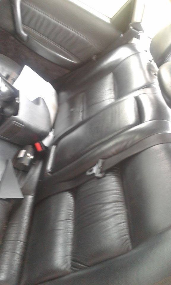

Os bancos de couro traseiro estão ótimos, o do carona está bom e fácil de recuperar pequenos detalhes. O do motorista está judiado mas já achei um profissional para refazer os rasgados e recuperar todos os bancos e forros de porta.

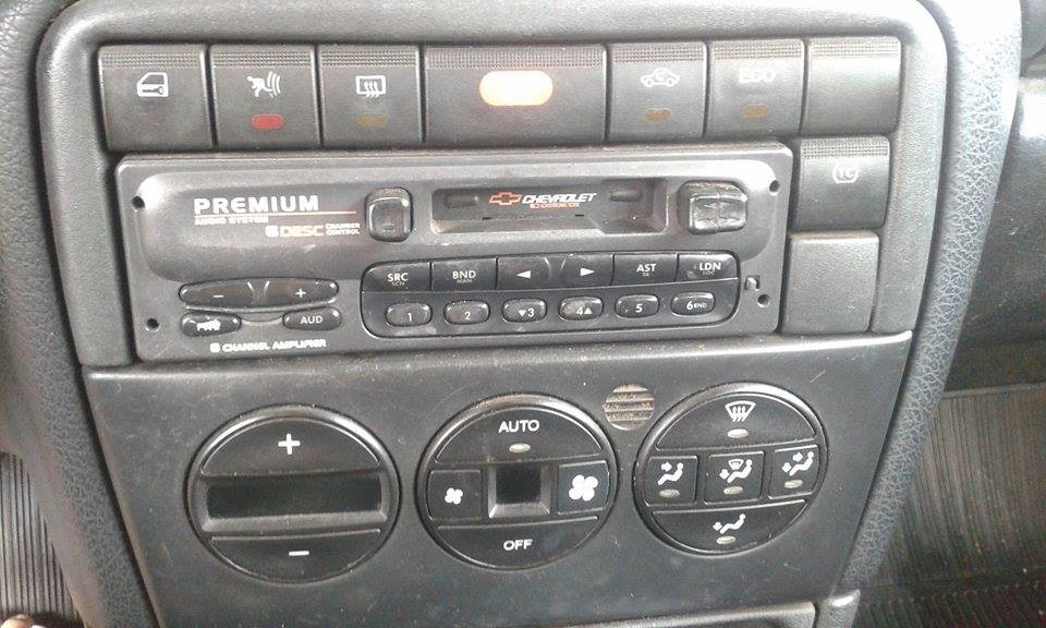

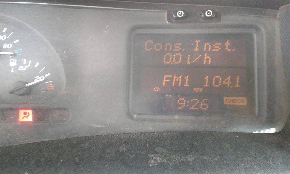

A parte elétrica impecável, faróis e lanternas todas funcionando, ar condicionado funcionando porém gela bem fraquinho, falta carga de gás, painel redondinho, rádio original premium funcionando tudo e todos os comandos do volante também, som perfeito e sem chio, só a disqueteira que surrupiaram. MID intacto e sem falhas. A luz do airbag não apaga indicando alguma falha. Verifiquei e as bolsas estão intactas. Desconfio da fiação pois até estrume de rato encontrei próximo ao modulo. Outro detalhe é que a luz do controle de tração não acende. Já testei o abs e está funcionando, e tentei arrancar bruscamente e o carro deu uma segurada, não patinou parecia que tava afogado. Segundo um amigo é indicio que o TC ta funcionando, mas vou testar mais tarde.
Na parte mecânica vou fazer uma revisão, mas percebi uma folga na barra do lado direito. Vou reformar as rodas originais.
Amanha vou tirar umas fotos de como está. Só coloquei o para-lama o resto não fiz nada, ta sujo do jeito que peguei.
Calculo que gastarei uns R$4500,00 para deixar ele em condições.
Calculando e se tudo der certo R$6500,00 (Veículo mais o frete) e R$4500,00 para reformar, total: R$11000,00 num carro tabela R$17700,00.
Me desejem sorte e que tudo dê certo pra circular nessa máquina em breve.

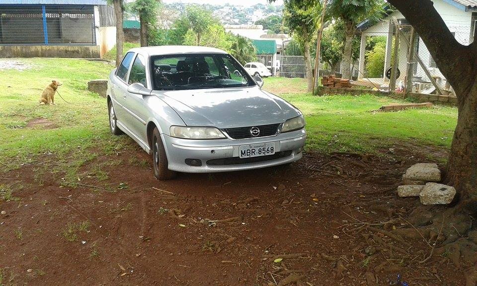

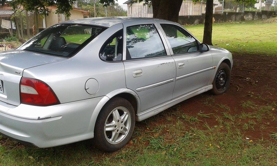

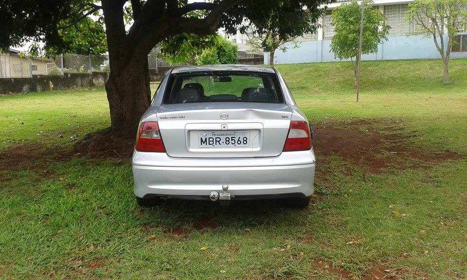

Segue imagens:
JoseEVieira
Mensagens: 122
Registrado em: 29 Out 2014, 19:52
Nome Completo: José Etelvino Vieira
Cidade: Dois vizinhos
Re: Vectra CD 2.2 16v 2001 Prata Escuna Reforma geral
por JoseEVieira » 11 Out 2015, 22:43
Agora conforme vou arrumando vou postando as imagens.

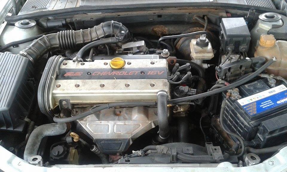

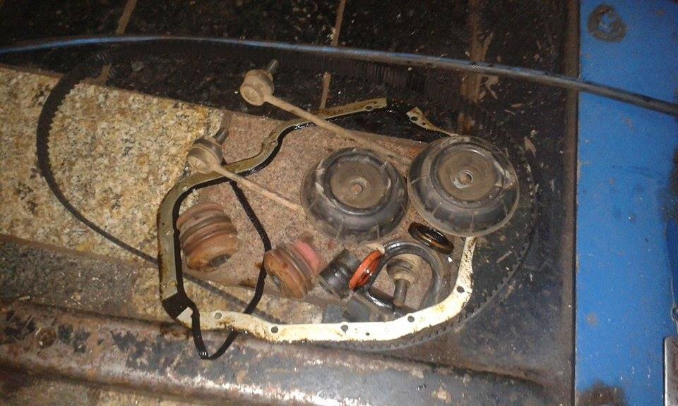

por JoseEVieira » 15 Out 2015, 22:05

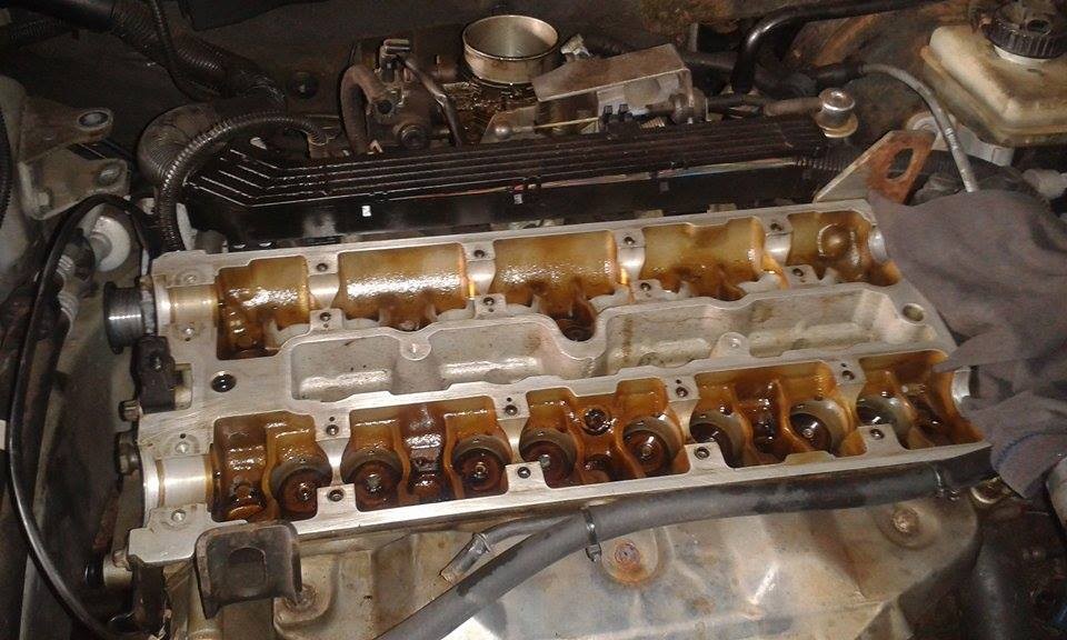

Abrindo o coração do rapaz para conferir o que se passa.
O cabeçote até que tá limpo sem borra
Algumas peças que necessitaram a troca.
