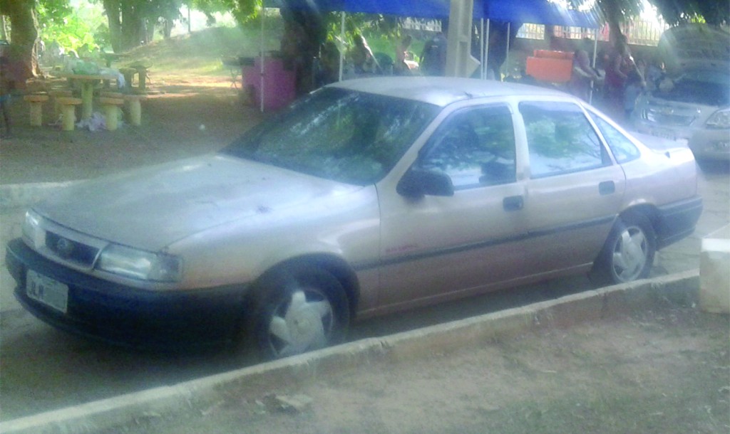

Boa tarde galera! moro no DF e este é o meu 1° vectra, tenho ele vai fazer 2 anos e o chamo de Vecão como muitos aqui, mas coincidentemente foi minha filha de 6 anos que colocou esse apelido nele! :6: Quero compartilhar um pouco com vcs e espero q gostem!
Um pouca da história: ja tive 2 monzas 1989 e um corsa gl 1994 gosto de carros da GM, e o vectra sempre foi meu sonho de consumo, mas eu sempre quis o Vectra B, não conhecia ainda o Vectra A. Até um dia já desanimado com meu monza 1.8 devido ao alto consumo, rodo em media 120km ao dia e ele tava me levando 50 mangos diarios, gostava muito do carro, super inteiro, mas tava dificil de manter. Eis que surgiu esse anunciando na OLX, todo bunitão, completo, injeção eletronica e um preço chamativo de 7mil. Resolvi negociar e fui ver o carro.

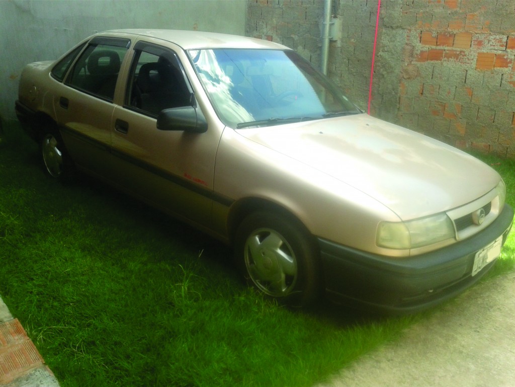

Quando vi ele chegando com o sol batendo nele, eu vi um carro meio cor de Rosa a primeira vista, estranho KKK, mas é pq a pintura ja queimada no capo, teto e mala camuflava ele. Aparentemente bem estruturado, sem vestígios de batida bem selado e original coisa que prezo muito. Não gosto de carro muito mexido, tipo volante, bancos trocados, muita sonzeira tirada e colocada muitas vezes, a não ser que eu mesmo tenha feito.
Dei aquela volta nele pra sentir o danado e fiquei encantado, motor forte, silencioso, tava todo redondinho, interior conservadíssimo que é o que eu aprecio muito em carro, lindo painel, bancos dianteiros somente desbotados mas isso devido ao tempo. Não sou um expert em carros, mas resolvi apostar passei o monza e mais uma grana, comprei e ja fazia planos de ir deixando ele do meu jeito.
Já na primeira semana rodando, ja tinha percebido uma diferença enorme no consumo, fiquei feliz demais, pois dos 50 mangos diários, abaixou para os 30 mangos, economia de 40%, fiquei de cara com o carro. Ja fiquei animado e depois de umas 3 semanas levei pra uma revisão pois ja queria viajar nele.
Serviços: troca da correia dentada, óleo e filtro, coxins dos amortecedores, 1 pivô, pastilhas de freio das quatro rodas. Os 4 pneus estavam praticamente novos mas 1 estava com bolha :47: então coloquei outro novo. Viajei, voltei. Tudo tranquilo graças a Deus e me casei com o Vectra no fim de 2014. :40:
De lá pra cá alguns probleminhas, nada muito grave, mais coisas da idade do carro, muitos solucionados e outros venho enrrolando devido serem um pouco mais sérios e mais caros hehehe, e vou cuidando até sobrar dinheiro e resolver de vez. Vamos lá:
As vezes alguém do forum até conhece o carro, era de Campinas SP, deu um trabalhão danado mas consegui transferir, levou um bom tempo. Problemas com motor de partida, correia do alternador, ar e dh a primeira vez que quebrou só foi no guincho, depois disso quebrou mais 2 vezes, da ultima vez enganchou na correia dentada e torou ela tmb, dei muita sorte de não ter comprometido o comando de valvula, serviço de mecânico safado até que um dia achei um de confiança. problema nos botões dos vidros e por ultimo o alternador foi pro pau, chega chorei. foi barato não. :13: de resto só manutenções periódicas que não tem como escapar mesmo.

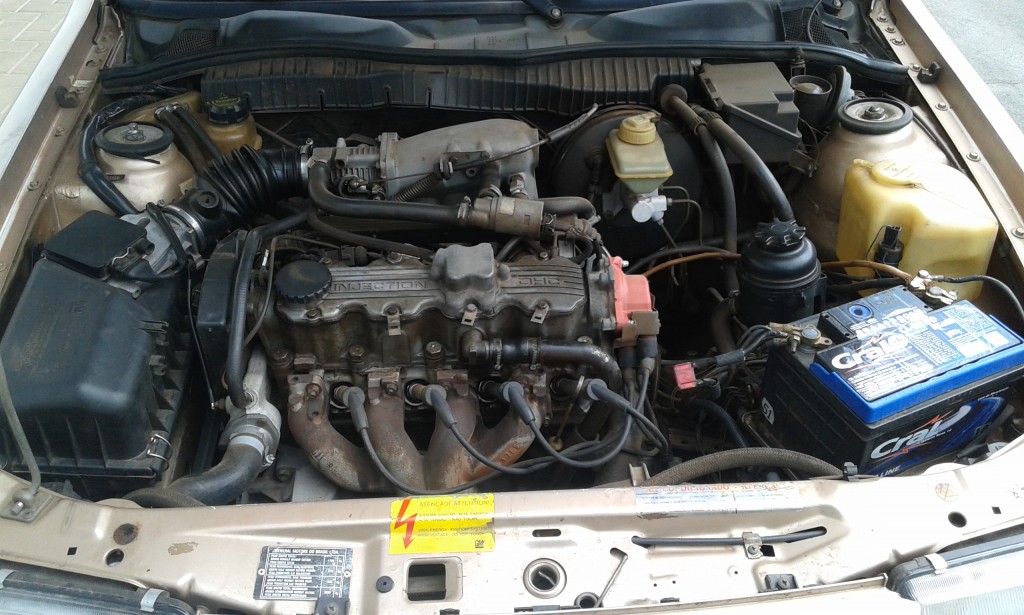

O que eu acho que precisa ver e quem puder me ajudar me ajudem: o motor ta muito bom, sem barulhos só que baixa muito óleo, não tem grandes vazamentos e nem fuma mas quando da uma acelerada forte acima dos 5mil rpm fumaça um pouco, sistema de arrefecimento: na cidade controla bem a temperatura mas na estrada e em alta velocidade chega nos 100º. esquisito. sistema de ar não funciona nada, ja comprei assim, não ligo muito pra isso, mas pretendo arrumar, tmb quero refazer a suspensão pois acho que os amortecedores ja deram, os coxins não duram mais 6 meses e tmb a caixa de dh ta vazando, essa é minha prioridade agora.
ImagemImagemImagem

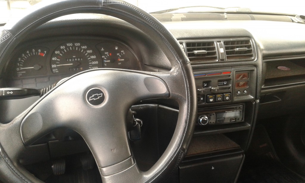

Em 2 anos já com o Vecão, não melhorei nada da estetica dele, nem por dentro e nem por fora, olhando assim não tem muito coisa a se fazer, mais sei que vai ser um bom dinheiro para fazer o que tenho em mente, e se eu não fizer isso no próximo ano, eu desisto. Rs
Todo conselho é bem vindo e espero q possam me ajudar, ou incentivar para que eu não desanime, idéias, o que puderem. Primeiro a pintura, por fora quero deixá-lo com o aspecto do VCD; borrachas com os frizos cromado, milha, extensor da lanterna trazeira, pintar os parachoques só que pela cor do carro não sei se combina, o que acham? falta comprar todos esse itens ainda, eu ja tenho os farois bosch novinhos e laternas HT que casaram perfeitamente mas quero colocar só qnd pintar.

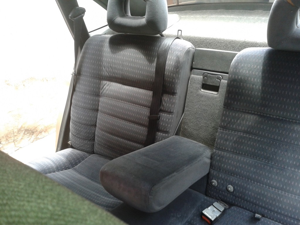

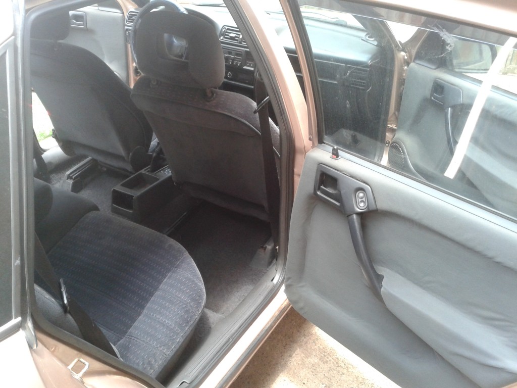

Por dentro, fazer o revestimento dos bancos e forros portas, agora, não sei se couro, courinho, ou aveludado mesmo, to em duvida. A grade churrasqueira e as capinhas do twiter entre o painel e o parabrisa que ta todo lascado.

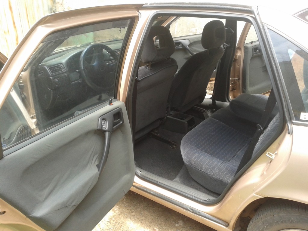

as portas está com esse forro, não sei se o original estragou o se colocaram esse por cima para conservar

Cara, eu como proprietário de um VCD 96', recomendo primeiro sanar os problemas mecânicos primeiro, e depois ir catando tudo que puder ajeitar no interior. Ele parece bem alinhado, é o que importa... já a pintura novinha e reluzente, na minha opinião, só se justifica quando o carro por dentro também está em ordem. É aquela coisa né: Você que anda no carro todo dia, você que o vê por dentro todo dia. Priorizar o exterior do carro é como se estivesse priorizando o que os outros veem, ao invés de você mesmo, rs
Você mencionou a temperatura mais alta no funcionamento.. bom, é muito comum nos VA's, o primeiro estágio da ventoinha dar problema, fazendo com que o carro trabalhe nessa faixa acima dos 95ºc. Não é "bom" para o carro, e de quebra atrapalha no consumo.. (Sim, VA é ainda mais econômico do que você pensa! rs) .. Recomendo que o leve a um bom eletricista para conferir a resistência dos dois estágios do ventilador, e fazer o reparo conforme necessário. A temperatura normal de trabalho destes carros é de apenas 87ºc.
Quando resolver isso, e quiser dar uma catada nos detalhes de interior.. eu tenho alguns projetos de recuperação dos forros de porta qual posso indicá-los, se você for apto a encarar uns projetos em casa nos fins de semana. Gasta material e tempo, só ferramentas básicas.. e dá pra recuperar o visual deles tranquilamente, pois pelo visto, estão bons de estrutura!
Eu também trabalho com fabricação de acabamentos para nossos Vectra's, especialmente peças de interior. Telas de tweeter, reguão do painel e molduras, tudo feito em plástico importado de altíssima resistência, e réplicas 100% fieis das peças originais dos Vectra 93-96.. realmente vale a pena dar uma conferida, caso esteja precisando.. garantia de satisfação total é minha palavra de ordem, rs.

Esqueci de acrescentar, os 2 estagios das ventoinhas estão funcionando, o primeiro estagio dispara quando o ponteiro marca 90° e o 2º estágio dispara quando o ponteiro marca quase 95, isso tudo sem ar ligado, será que ha alguma diferença entre a temperatura do motor e a que ta marcando no ponteiro? o cebolão do 2° estágio indica 92º para acionar, ja a do 1º estagio desde quando eu peguei o carro nunca deu problema.

O certo é 87 / 95 .. mas se a ventoinha está com os dois estágios em funcionamento, menos mal!
Pode conferir a válvula termostática também, pode ser que ela esteja abrindo mais tarde, e por isso existe esse 'atraso' e consequente aquecimento aí. A VT do VA tem marcado no êmbolo "87º", confere depois se está certa.. também dá pra conferir se os interruptores de temperatura estão ok, mas eles ficam num local onde o acesso é mais complicado... tenta somente conferir a numeração das peças, mesmo sem desmontá-las, pra ver se batem com o catálogo. Fora isso, outras causas do carro funcionar um pouco mais quente, pode ser sujeira no sistema de arrefecimento, e pela idade dos carros, entupimento ou algo do tipo no radiador... mas aí já entra o caso de uma revisão completa do sistema, rs

por Arquiteto » 05 Out 2016, 18:39
bem vindo walles ...
realmente esta cor e dificil de se ver fiquei ate curioso ...que cor marca no documento ?!

por walessonmelo85 » 06 Out 2016, 13:38
Boa tarde! é um prazer participar deste clube!
A cor no documento é BEGE somente
