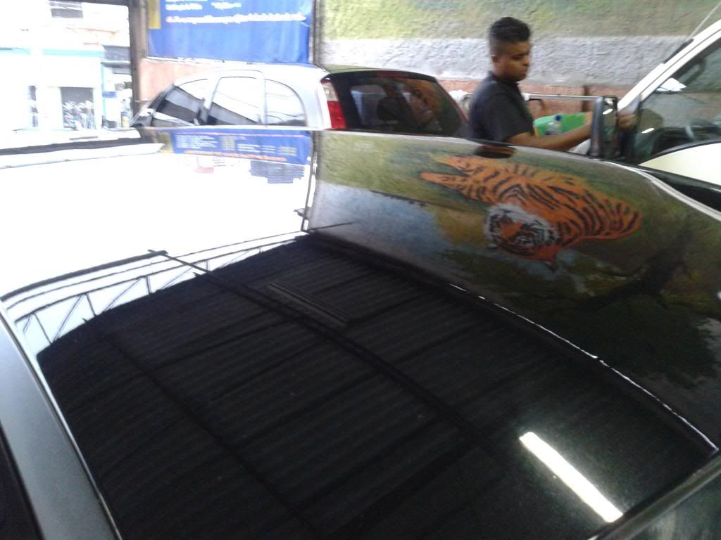

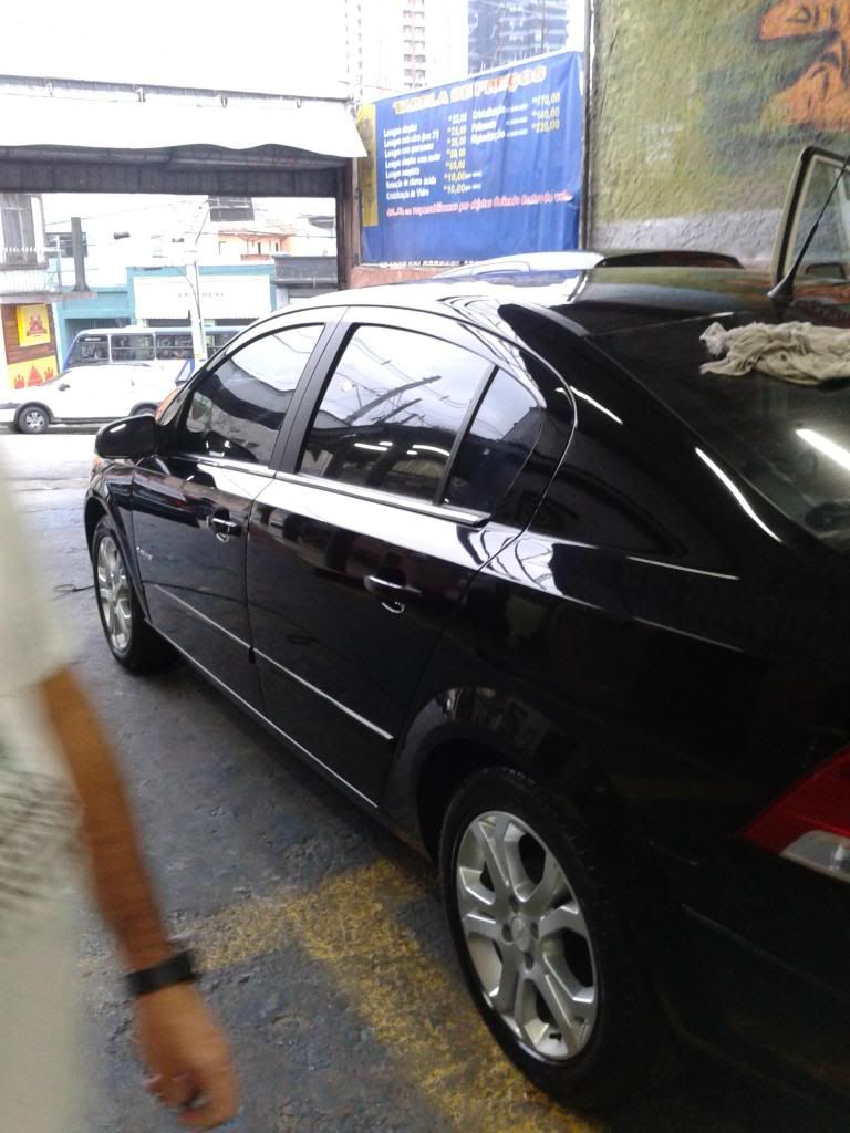

Refeita a cristalização! Vejam como está...
por Alcir Andreoni » 16 Out 2013, 08:22
Ainda faltam fotos com mais detalhes.
O pior é que todas as vezes, depois da cristalização chove e eu não consigo fotos com sol... :62:

Fala Alcir, beleza?
O possante ficou valorizado, bem mais brilhante...Parabéns!!
Estava observando a tabela de preços em uma das fotos e fiquei com umas dúvidas..Você acompanhou o serviço? Durou aproximadamente quanto tempo? Sabe qual(is) produto(s) usaram? Politriz com boina de que cor? De fio ou espuma?

Vamos lá!
Na primeira vez eu não acompanhei o serviço e nem da segunda, pois foi feito num Lava-rápido que eu levo meu carro há pelo menos 10 anos.
Na primeira vez, como o carro estava com névoa de tinta, teve de fazer um lixamento leve, polir e encerar, então levou o dia inteiro. Aí foi feito o polimento com boina de fio, a famosa carneira, mas não ficou legal porque ficou tudo cheio de holografia.
Como o serviço não ficou bom, madei de volta e desta vez fizeram com boina de espuma, mas não deu para identificar a cor, já que no meio parecia amarela e nas pontas já estava preto.
Só consegui ver a cera que usaram que era uma lata vermelho metálico com o nome alguma coisa Wax(???).
O serviço ficou em R$ 170,00 em 6 vezes no cartão.
Agora é esperar a próxima lavagem do carro e um dia de sol para ver se realmente as holografias sumiram.

Foi o que imaginei.
Como seu carro é preto, toma cuidado com as boinas muito agressivas (Fio e Lã branca), pois deixa sempre Holografias. A boina de espuma que usaram deve ser amarela sim (macia, indicada para pequeno corte (retirar as holografias) e lustro - de acordo com o produto), só estava preta pela sujeira, já que não devem limpá-la após o dia de uso.
Pelo carro preto, o ideal seria ter passado um selante antes da cera, para ajudar a proteger ainda mais a pintura.
De qualquer forma, tenha cuidado, já que a maioria das "cristalizações" é feita realizando um corte de alta abrasão no verniz e depois passando uma cera de proteção (muitas vezes alto brilho grandprix) de não muita qualidade.
Os carros pretos são os que apresentam os melhores resultados após um trabalho bem feito, mas também são os que mostram mais rápido os resultados de um trabalho mentiroso.
Ps: Pergunte sempre os produtos que serão usados. Recomendo no mínimo 3M.
Grande abraço e boa sorte.

Alcir Andreoni escreveu:Então!
Achei a embalagem da cera que foi usada para acabamento, foi a Cleaner Wax Meguiars.
Alcir,
Essa cera não é ruim, mas é uma cera "cleaner", ou seja, é abrasiva, feita para uso doméstico, sem polimento prévio.
Essa cera, se não for bem aplicada, com uso de pad correto e pouca pressão, certamente vai causar novos swirls na pintura.
Acho estranho um profissional fazer toda etapa de polimento e por fim proteger com uma cera cleaner...
Pra você ter ideia, se aplicarmos uma cera cleaner com politriz rotativa, conseguimos até lustrar a superfície, pois ela é contem micro-abrasivos que removem um pouquinho do verniz.
O correto aqui seria, apos o lustro, usar uma carnaúba, como a Yellow Wax (carnaúba), ou uma sintética, como a NXT 2.0 (sintetica), sendo que ambas não contem abrasivos.
Se fosse seguir a linha da 3m, teria que ser uma Perfect-it Paste Wax (carnaúba sem abrasivos).
Por experiencia própria te digo: usar cera abrasiva após o lustro e certeza que criar novos swirls, ainda mais aplicada à mão.
Ressalto ainda que a cera tipo "cleaner", em geral, contem silicone, que esconde temporariamente os swirls.
"Ahh, mas eu usei e ficou bom!"
Ok, mas depois de algumas lavagens, é certo que o óleo da ceras começará a sair, revelando os swirls que ficaram mascarados.
Como seu carro é preto, eu utilizaria a NXT 2.0.
Essa cera é ótima para pinturas escuras, pois ela deixa um brilho molhado, coisa que nem sempre a carnaúba consegue, apesar de que o resultado da yellow da meguiars chega bem perto.
Da uma olhadinha nesse tópico do detailbrasil, pois tem um comparativo 50/50 em um carro preto.
http://www.detailbrasil.net/t3570-meu-quinto-detalhe-tucson-preta-gnrlp-lean
De qualquer forma, estou torcendo para que essa cera tenha sido bem aplicada, de forma a não causar swirls.
De repente, pode ter ficado bom, mas fique atento! Se os swirls voltarem, volte lá e reclame, é um direito seu.

por rgapski » 16 Out 2013, 11:09
Alcir Andreoni escreveu:Cara primeiro que o cara não é um "Profissional".
Como expliquei é um lava-rápido que eu levo o carro há anos e é a segunda vez que eu levo lá, já que na primeira não ficou bom.
Ontem à noite eu já comecei a ver umas pequenas marcas de pano, muito poucas, mas já estou cabreiro. Eu queria saber se tem alguma cera de acabamento que eu possa passar manualmente para finalizar o serviço.
O pior é que hoje está chovendo e se eu for fazer será somente no sábado.
Alcir,
Não tem cera que remove os swirls. O que se pode fazer é mascarar.
A cleaner já tem essa propriedade de mascarar swirls e te dá uma proteção.
Passar qualquer coisa agora, é perder tempo.
Desencana e aproveita que o carro ficou bonitão!!
Se os swirls voltarem logo de cara, ai você volta lá e manda refazer.
Carro preto é assim mesmo.
Logo após o polimento já começam aparecer novas marcas.
Já tive dois carros pretos e era um sufoco manter impecável, isso porque eu tenho equipamento e um pouco de experiencia para fazer isso!
Pra você ter ideia, se seu carro tiver empoeirado e alguém passar o "rabo", já começa a aparecer micro-riscos...
A sugestão é: desencana e programa um lustro+proteção a cada 4 meses.
Você mesmo pode fazer em casa (se tiver braço e paciência), principalmente utilizando esses produtos da meguiars, que ao meu ver são mais que excelentes para uso doméstico.
