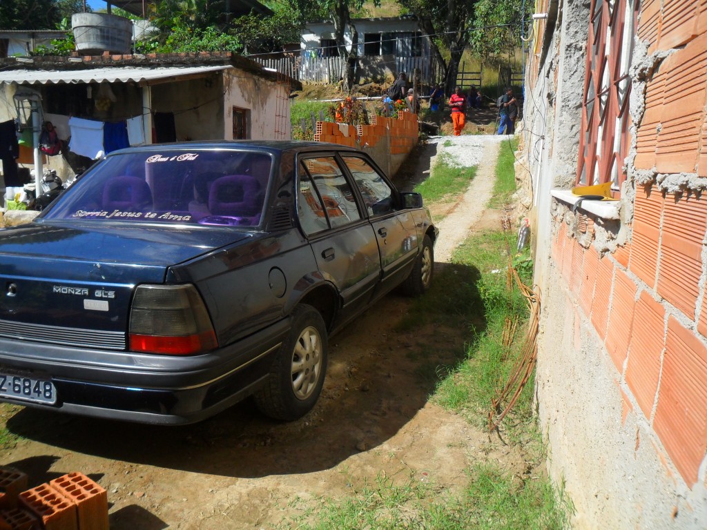

É tenho saudade do meu Monza Arquiteto, mas agora meu Vectra me consola e me satisfaz, mas tenho boas lembranças...

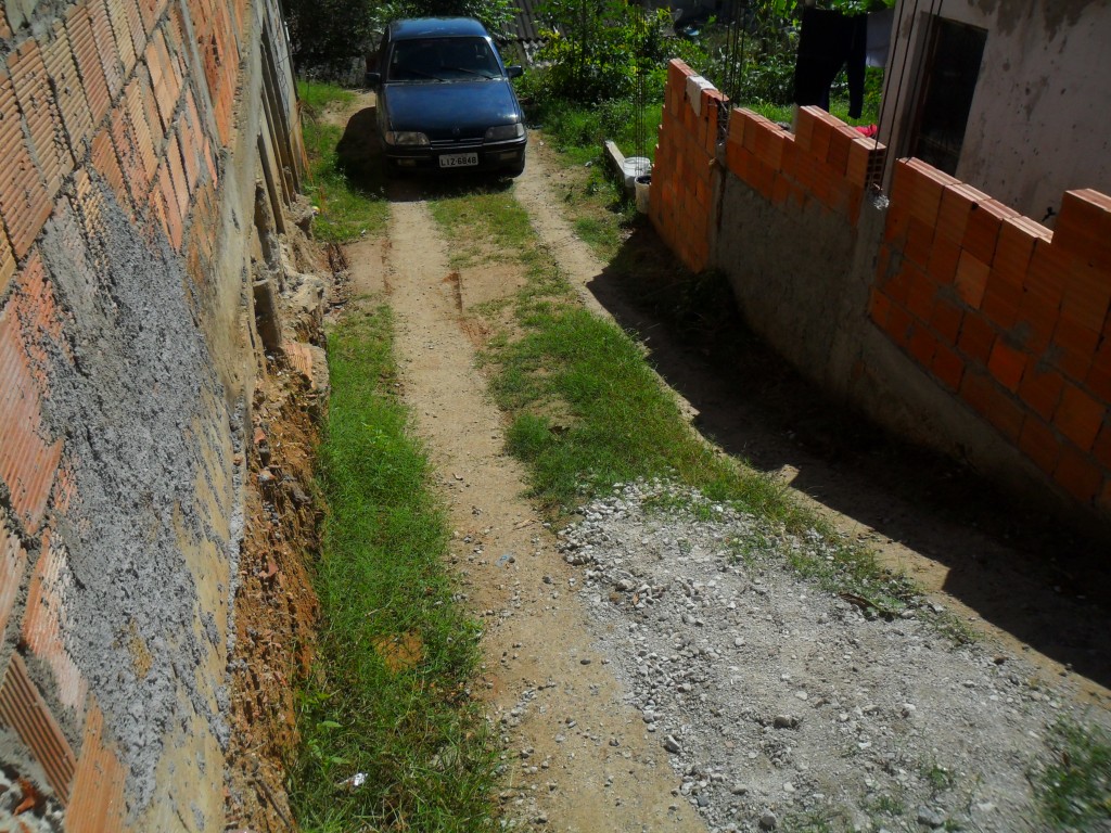

cara aquele Vectra A ali atrás é de um vizinho meu...

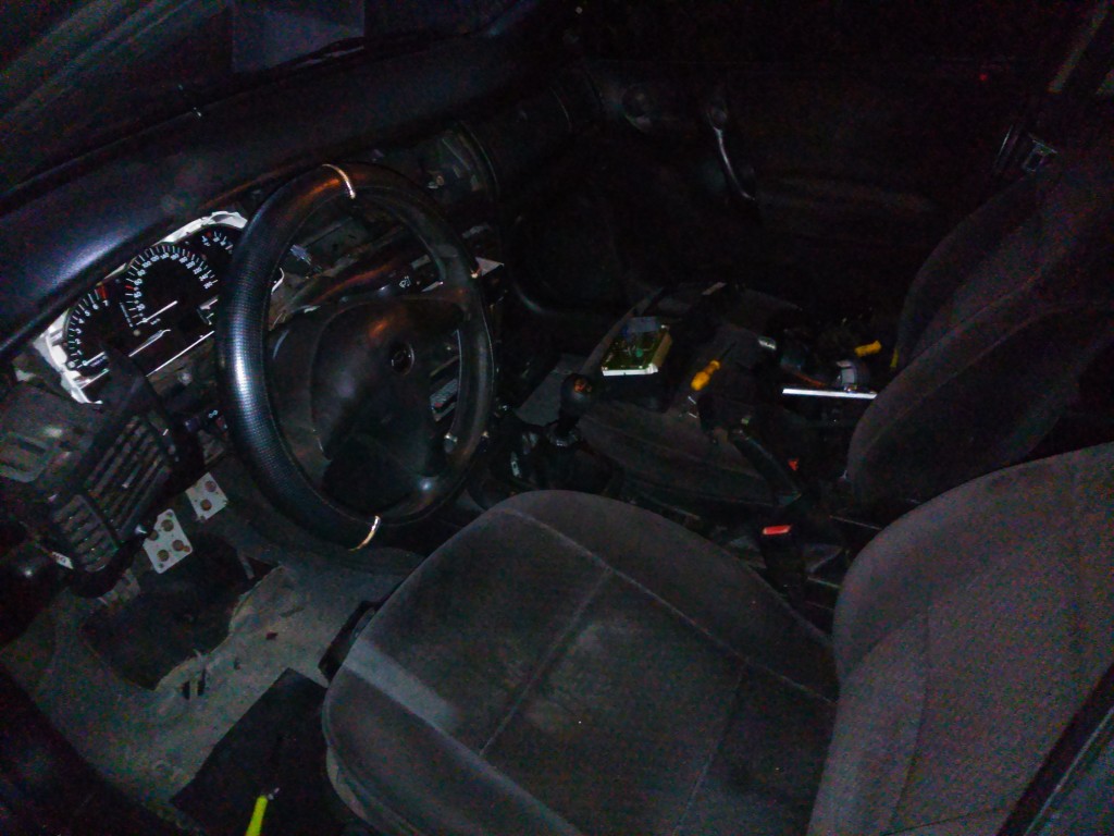

Olhem como esta meu vecão por dentro, todo desmontado rsrsrs
Tirei essa agora, depois tiro uma de dia e substituo

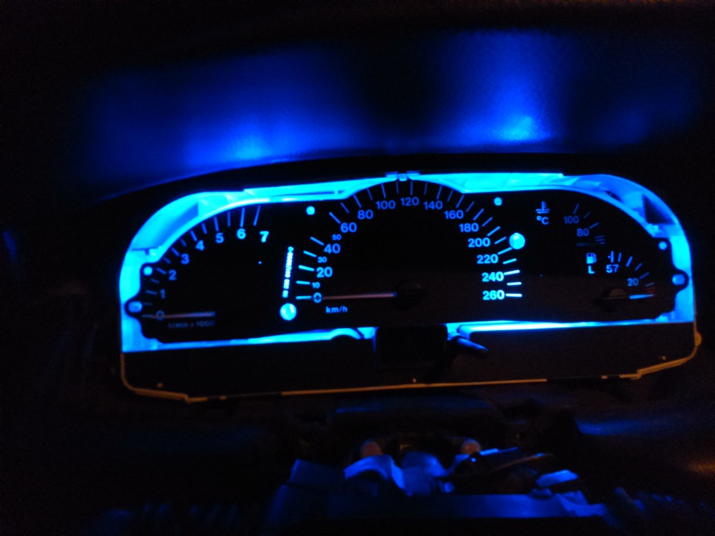

Lampadas do painel, aproveitei e comprei 2 de LED
Painel ainda desmontado...

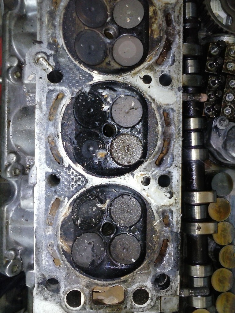

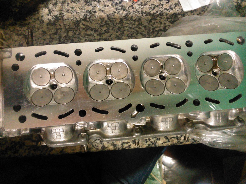

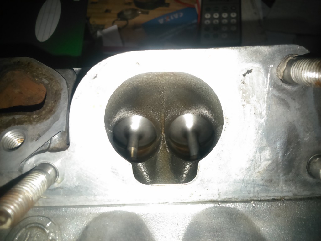

E o motor, eu não tirei foto do estado do cabeçote no estado em que estava mas achei uma foto de um usuário aqui do fórum que o cabeçote do carro dele está idêntico ao cabeçote do meu...
com 1 cilindro cheio de óleo e inoperante e com vários ponto de corrosão por água...
agora olha como ficou...
As valvulas...

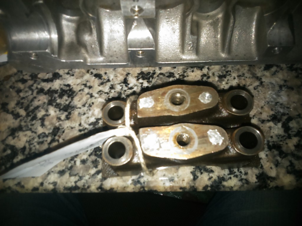

Agora esse foi o serviço de tampamento das galerias de óleo dos mancais, pois fiu obrigado a retirar o balancete que estava com 2 dentes quebrados e uma folga absurda em um dos balanços...

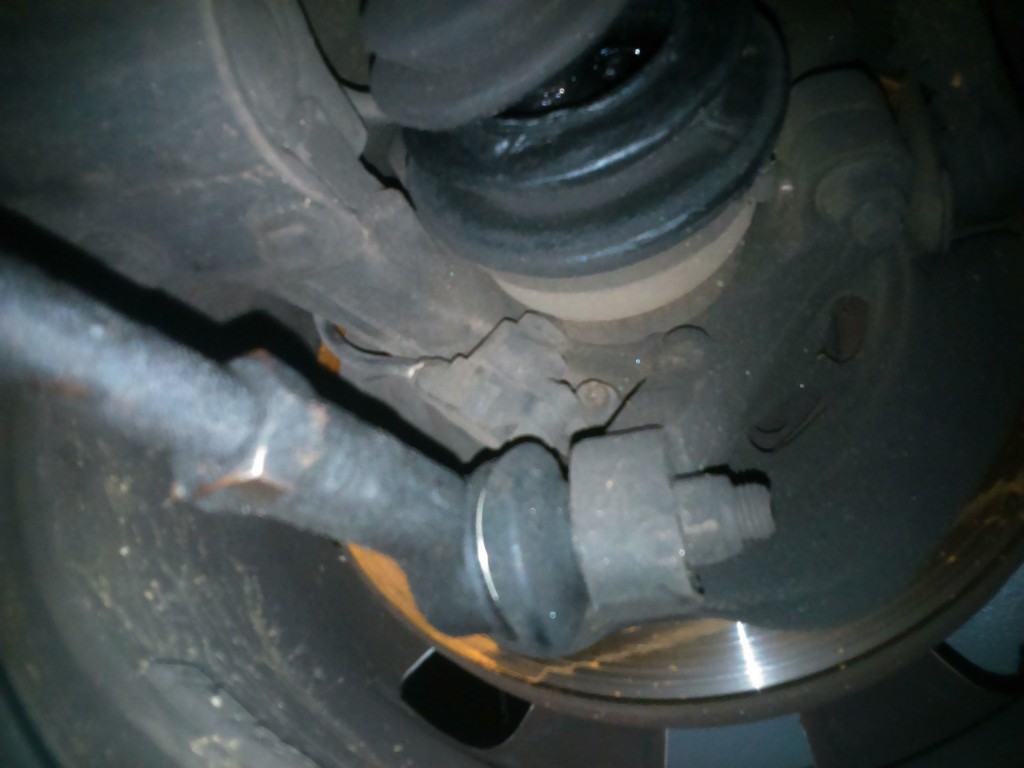

Galera hoje estou levando meu vecão para a oficina \o/
irei fazer a troca das partes de suspensão que estão ruins (pivô, coifa da homocinética e coxins) e vou aproveitar para pedir ao mecânico para tirar o tanque de combustivel que está horrivelmente sujo...e quando voltar pra casa ja tem alguns presentinhos aguardando o vecão!! hehehe

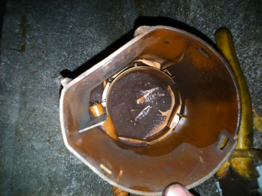

Olha o estado do fundo do copo, imaginem o tanque como está...

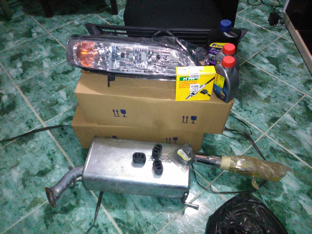

A agora o presentinho do meu garoto!
Faróis LD e LE, fluido de freio ( o que esta no carro ja está preto) 1 óleo para completar o que vazou (as cagadas do mecânico, vou relacionar em outro post) silencioso traseiro (não consegui achar o original) presilhas do cano de descarga, sonda lambda (não achei a Bosch, comprei a melhor que achei) e grade dianteira e hoje vou comprar as lampadas do farol e o aditivo de radiador...

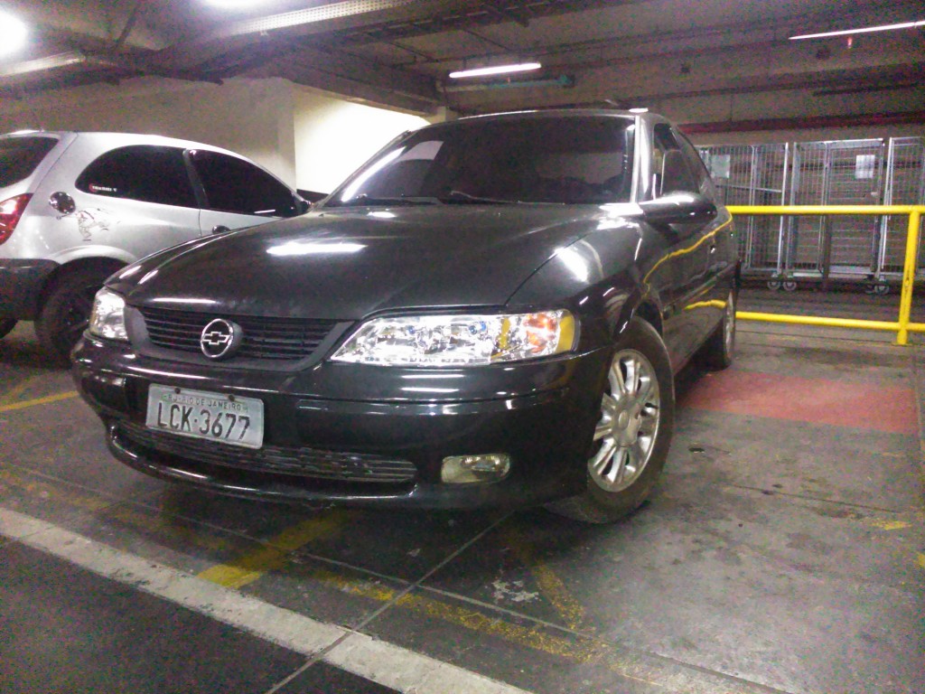

Voltei da oficina com os Coxins dianteiros, coifa lado roda e pivô trocados, porém tem alguma coisa estranha do lado direito (onde só troquei o coxim) um barulho muito estranho ao acelerar, frear e manobrar com o carro parado, vou voltar lá no sábado para ver o que tem de errado...

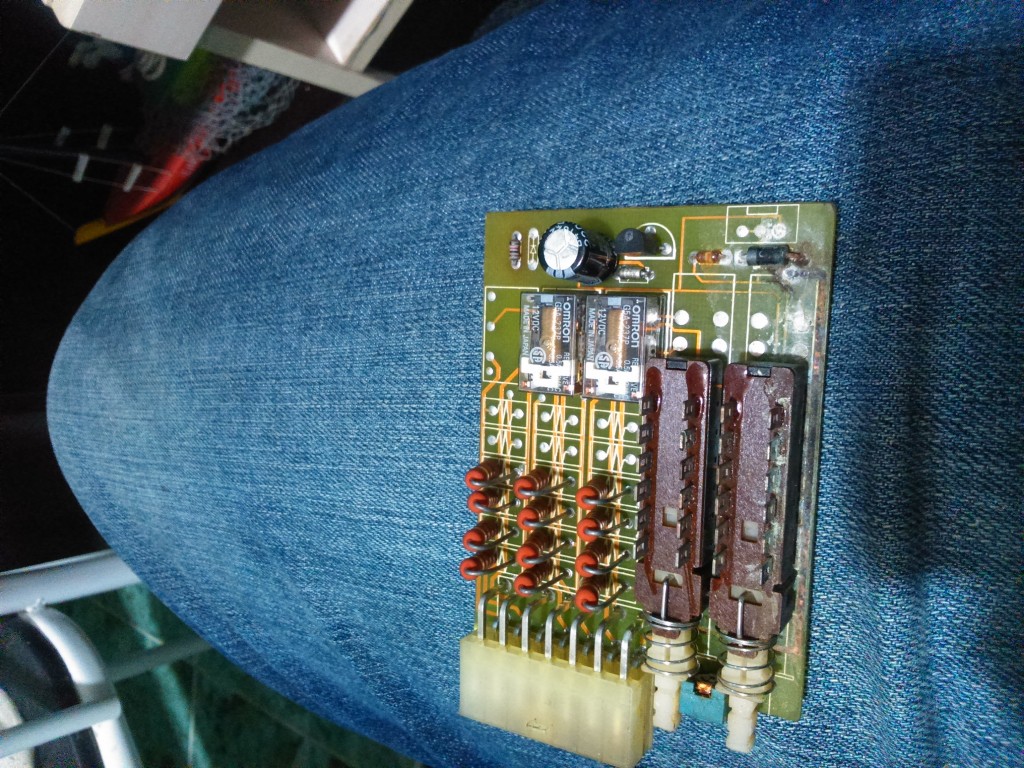

Aqui esta um vilão que estava fazendo dar problemas nos bicos, o emulador de bicos do sistema do GNV, entrou água e oxidou vários componentes...

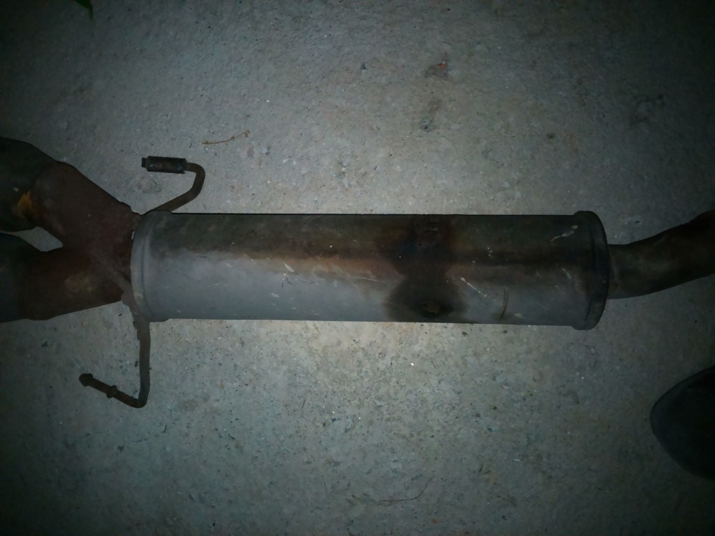

Olha o modelo e estado do silencioso que estava no carro
Mas enfim vamos ao que interessa, olha como o Vecão ficou!!!
Na Injeção eletrônica esta acusando falha no sensor de velocidade e valvula EGR...
Fui testar a sonda lambda e o sensor de detonação andando de casa até o trabalho e ele foi bem, só que na volta ele morre na rua 3 vezes por causa desse sensor de velocidade, como ele tem ABS não sei por onde começar a mexer, vou testar os sensores amanhã para ver se tem algum danificado...
Fora isso o vectrozzo ficou muito lindo de cara nova!! rsrs

Aeeeeeeeeeeeee galera!!
Meu Vecão de painel "novo"
Iniciei o processo as 23:40hs (foi quando meu filho recém nascido deixou eu trabalhar rssrrs)
Fiz os furos, porém tinha comprado os led's errados (grande d+), fui na loja e troquei e coloquei a mão na massa...
Depois de algumas horas o trabalho começou a mostrar algum resultado... me desculpem a foto virada, as fotos do meu celular quando saem assim fica difícil para desvirar e eu to com muito sono...
E no final antes de montar tudo tem aquele teste...
E finalmente depois de quase 7 horas de trabalho terminei...
Daqui a pouco quando eu acordar termino de montar o painel porque eu estou exausto... é cansativo mas fiquei muito satisfeito com o resultado.
Só para ficar registrado, comecei as 23:40hs e terminei as 05:20... loucura :38:
