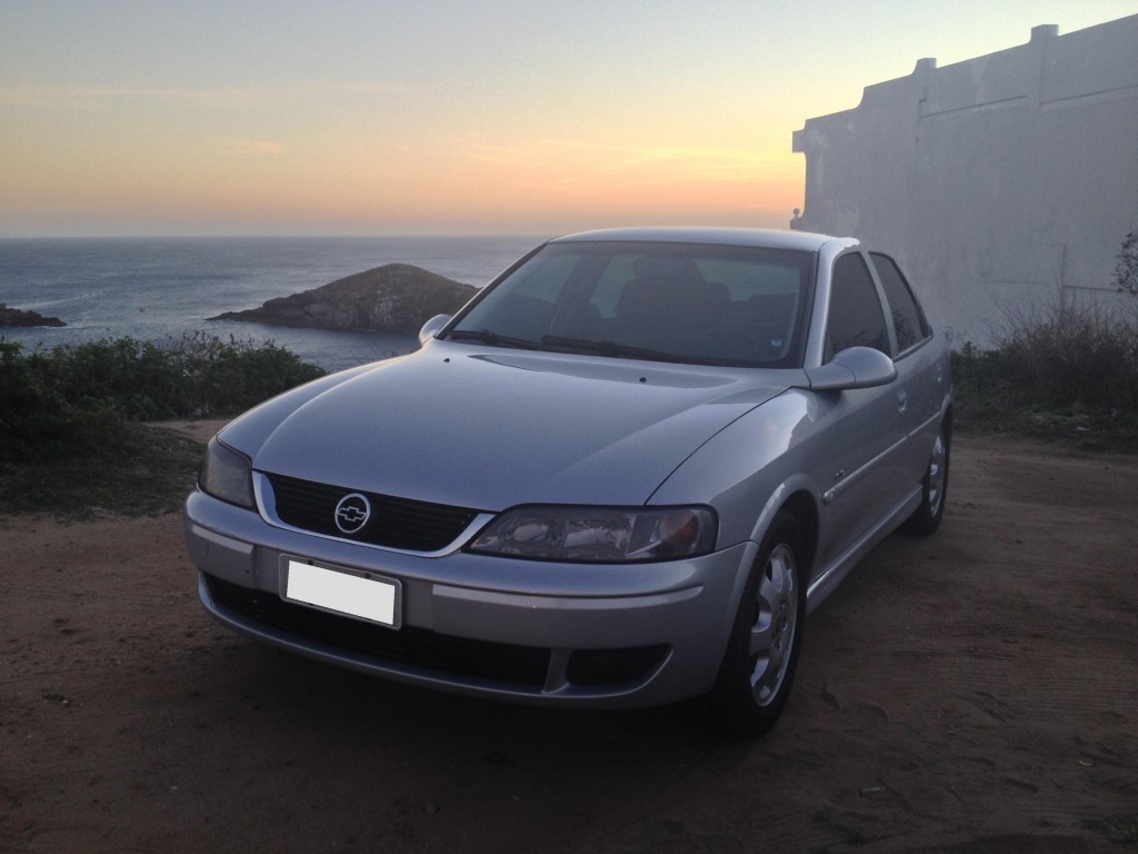

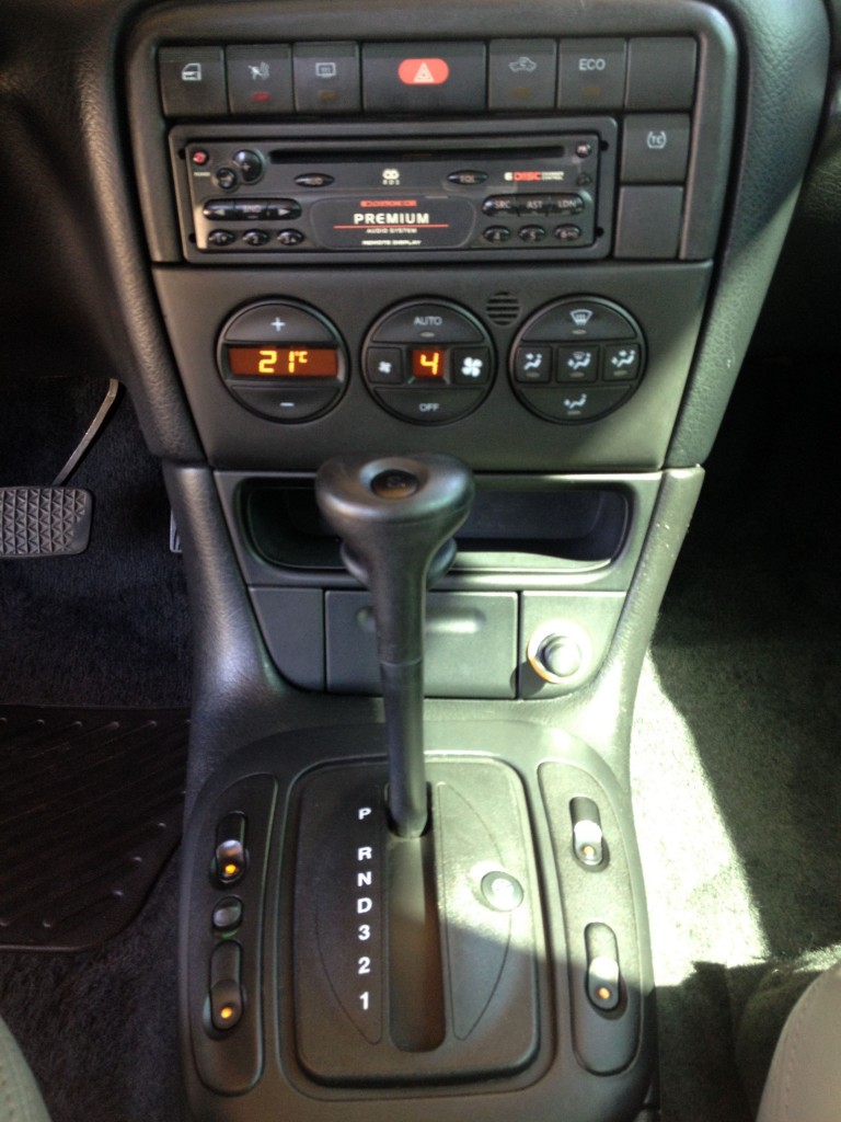

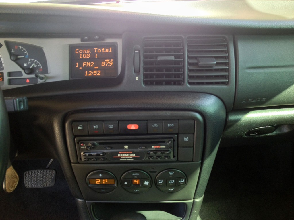

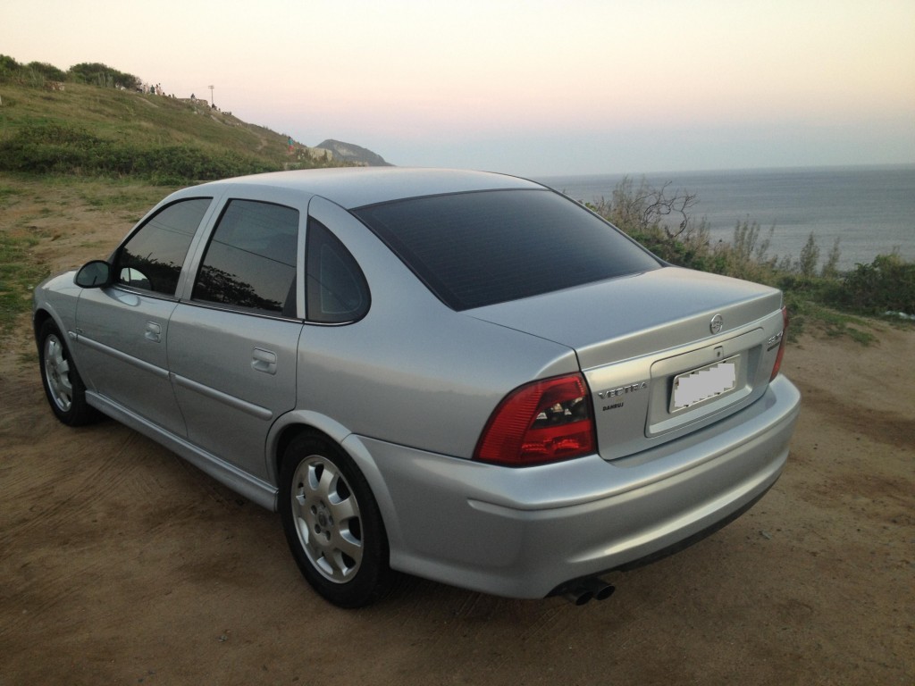

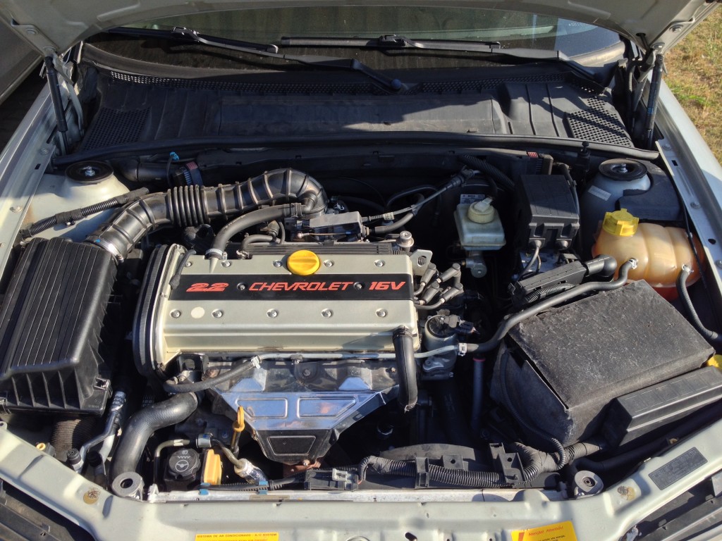

Rapaziada finalmente estou encontrando tempo para abrir a minha garagem do Vectra.
A minha busca pela viatura começou há cerca de 6 meses, quando decidi que queria um outro carro porém mais robusto, espaçoso, bom custo x benefício e por que não, que andasse muuuito. Não pensei duas vezes e decidi que seria o Vectra mesmo; porém a dúvida: qual modelo? & onde encontrar um carro deste tipo que não seja "esmerilhado"? A segunda situação é a pior pois aqui do estado do RJ se você encontrar uma máquina destas bem cuidado de lata, bem manutenido e que NÃO tenha GNV...pode comprar porque é Mega Sena.
Sempre fui fissurado na versão Challenger porém a questão é que eu queria um automático e do modelo B, das últimas unidades possíveis. Comecei a pesquisar na net a versão CD pois é tão completa quando o Elite e tem preço mais baixo. Como sou enjoado com carros, não queria pegar qualquer barca, então selecionei pelo menos 3 unidades, sendo 1 em Chapecó SC, 1 em Curitiba PR e 1 aqui mesmo no estado (todos do mesmo nipe . Antes ir ver os carros e fechar negócio, orei a Deus e pedi para Ele direcionar a compra e Ele como maravilhoso que é, fez o melhor para mim (como sempre). Olha o que aconteceu: O de Chapecó que era então o mais lindo de todos e no valor de R$ 24.000, o dono deu para trás e desistiu da venda. O de Curitiba foi vendido antes de eu ir até lá e o de Teresópolis era pessoalmente um "mamão" do caramba kkk, quando olhei o carro pelas fotos percebi que havia sido batido e dito e feito...afinal sou especializado nisso e o dono ainda tentou me enganar. Más fui até lá para conferir.
Pois bem; quando já havia desanimado das buscas, olhei novamente no WMotors e vi um prata de Campinas, muito lindo más que eu nunca tive coragem de ligar para o dono pois ele queria R$ 24.900,00 no carro e eu não tinha mais $. Mesmo assim numa noite criei coragem, porque o não já era garantido más falei: vou ver qual é. Liguei para o dono e ele muito educado e profundo conhecedor de mecânica ao ser questionado pela manutenção preventiva do carro, me falou e enviou umas 15 NF de serviços feitos no carro e o melhor, ele pagou o IPVA 2016 (R$ 1,256,00) e ainda me deu o carro por R$ 23.000,00. Meus amigos eu não pensei 2x; desembarquei, peguei um voo para Campinas e assim fechamos negócio. Quando vi o carro pessoalmente, não acreditei no ótimo estado em que está ele. Não tem uma batida sequer, estava com 134.000 KM rodados em 06/Junho/16 quando o busquei, preventiva em dia com vááários itens novos e originais. Nem perguntei mais nada, fizemos a transação, entrei nele e vim embora para o RJ. Não me arrependo de nada e como pedi para Deus me orientar, Ele encontrou o melhor para mim.
Aqui na cidade a viatura arranca olhadas e os mecânicos babam que eu mostro a mecânica e interior dele. Assim que cheguei em casa, mandei por 4 "sapatos" Michelin novos, higienizei bancada de couro (já postado) e agora estou me preparando para troca de correia, esticador, roletes, bomba dágua e etc... Aos poucos vou deixando do meu jeito.
Agora seguem algumas fotos para não ficar só em palavras né! Deus os abençoe!! :52:

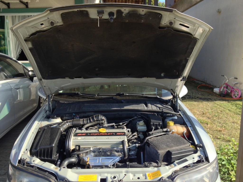

Ah e como falei em manutenção preventiva, amanhã será dia de PM. Agora a liga está formada!
Já troquei as pastilhas de freio e óleo + filtro recentemente; faltavam apenas algumas peças abaixo que comprei (80% pela internet). Agora vamos brincar kkk

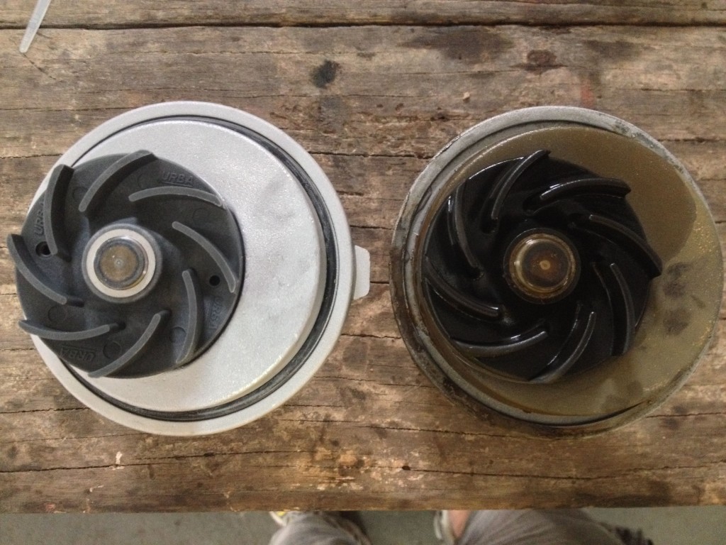

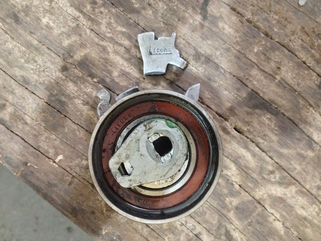

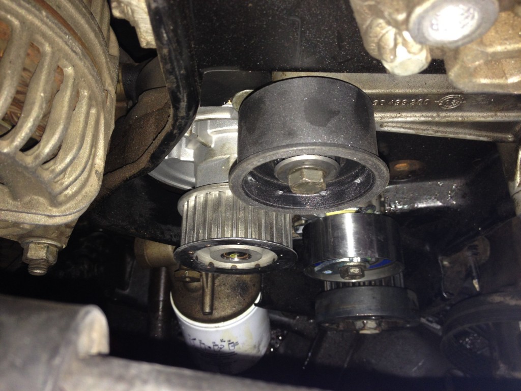

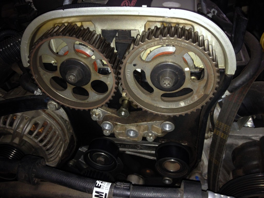

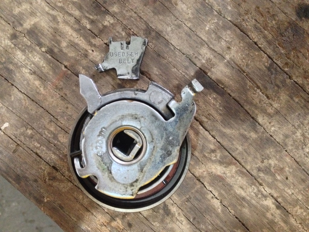

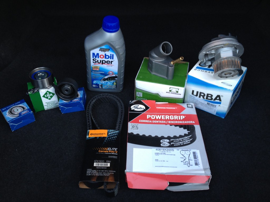

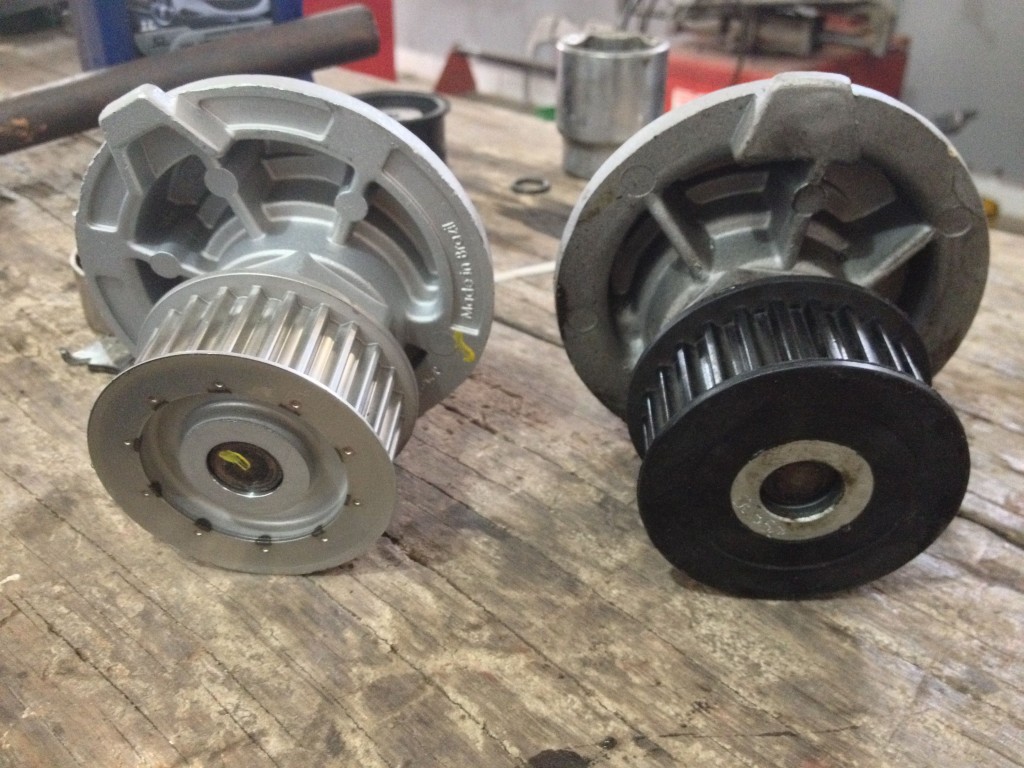

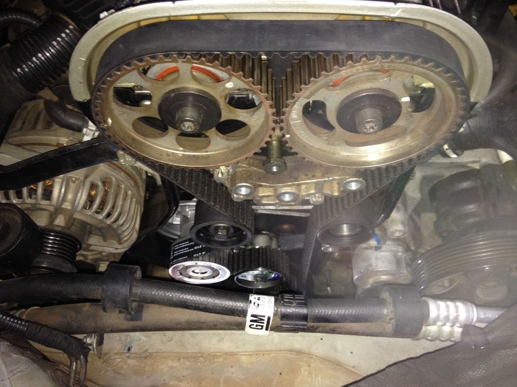

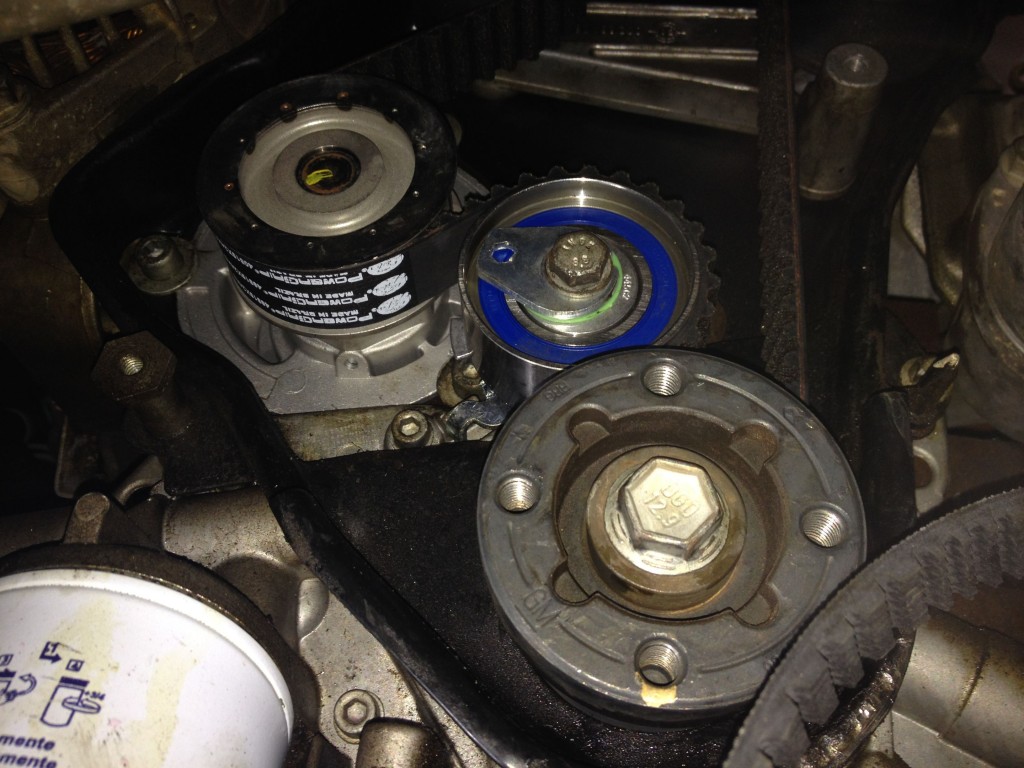

Enfim o momento mais esperado; a troca da correia dentada e componentes.
Ao desmontar o conjunto tivemos uma desagradável surpresa; o esticador da correia dentada estava com um pedaço quebrado. Agradeci muito a Deus por não ter ficado na pista com o carro pois com o esticador quebrado poderia dar um pau no motor a qualquer momento e olha só o prejuízo!!
Agora sim o carro está ficando 100% "afiado", investi na compra das melhores peças do mercado e vou trocar até o que não é exigência mas achei tão simbólico o preço de algumas coisas (bomba dágua URBA R$ 90,00, Termostática MTE Série Ouro completa R$ 87,00) que optei por trocar logo e ficar tranquilo.

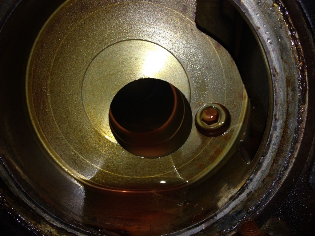

Como podem ver, ao remover a capa verificamos que o comando estava um pouco atrasado.
Agora isso aqui foi o fim: Esticador da marca Litens quebrado. Pago mais caro mas não coloco peça de 2nd linha.
A bomba d'água estava boa mas não era URBA e não tinha nem marca para falar a verdade. Troquei também para garantir.
O encaixe da bomba d'água no bolo está perfeito.
Quanto ao líquido de arrefecimento, aproveitei e troquei todo também. Usei o DELPHI 10008 laranja e na proporção de 50% conforme manual. Paguei R$ 25,00 o litro.
Assim que o serviço estiver concluido, postarei novas fotos e relatos.

cara que carro lindo! E agora esta 100%
Salvo engano, estes tensores Litens, são originais ou marca de qualidade. Devem estar no carro a um bom tempo.
Parabéns pela máquina!

por Gilvan Junior » 04 Ago 2016, 20:22
Trabalho finalizado, pessoal. A máquina já foi testada... tá um "veneno"
Os 2 tensores também não tinham qualquer referência. De qualquer forma coloquei 2 SKF. Paguei R$ 77,00 em cada.
Agora está no tempo correto.
Tudo no seu devido lugar: esticador INA, correia Gates, bomba URBA...
Pronto para cair na pista e deixar gente comendo poeira, "porque que gosta de motorzinho é dentista" kkkk
E aquele grau antes de sair. :102:

Vectra Elite 2.2 16V 2004/2005 (The Shockwave) - Demorou mas encontrei!!
por Gilvan Junior » 04 Ago 2016, 21:39
Murilo de Melo escreveu:Fuente del Mensaje cara que carro lindo! E agora esta 100%
Obrigado Murilo!
Não recebi boas recomendações desta marca (Litens) bem como Nitron...e depois dessa que aconteceu comigo, agora é que não compro mesmo. Na dúvida, fico com o original GM, INA ou SKF.

por JoãodoValle » 05 Ago 2016, 09:54
Poxa, realmente um belo carro pqp!!!! O que vc comentou acima realmente procede, eu vi vários carros, cheguei a até viajar de busão 250 km mas um punhado por aí mas nada dava certo, sempre algo me desagradava, e o meu vermelhão eu já tinha visto antes mas não tinha colocado fé, aí um dia me cansei e fui mais 300km pra ver ele e pqp, náo tive dúvidas quando vi, peguei na hora.
Boa sorte amigo e parabéns pelo trampo aí, essa litens tbm já ouvi que é marca boa sim, no meu coloquei o NSK que tbm tem boas referências mas vou trocar pelo SKF, não gostei da tensão dele, pra ficar legal tem que tensionar demais aí já viu né.

por Gilvan Junior » 05 Ago 2016, 14:46
Valeu João! É como eu sempre falo, pague mais caro um pouco mas compre o que lhe agrada e não por que é mais barato. As vezes a merreca que você economizou vai ser gasta mais na frente para reparar um problema e no fim vai dar elas por elas, entende? Só se a pessoa não tiver mesmo de onde tirar mais $...
Quanto ao rolamento NSK, se não me engano é Japonês e tudo o que Made in Japan é bom né. Agora com relação a tensão da correia, rapá a minha entrou beeeem justa mesmo; vou até dar uma olhada novamente para ver o limite do tensor pois acho que estava no fim. Vlw
Gilvan Junior
Garagem: Vectra Elite 2.2 16V (The Shockwave) & Ford New Fiesta 1.5 S
por JoãodoValle » 05 Ago 2016, 15:20
Então cara, teve gente que pra eu levar o carro ofereceu 2k abaixo do que tava pedindo, se eu tivesse ido por preço teria me lascado.
Então, ouvi mesmo falar bem do NSK mas a experiência própria nos faz perder a crença né, vide vc com o LITENS kkkkk.
Se não tiver gritando a sua correia a tensão nao esta exagerada, a minha ficava gritando quando acelerava era a tensão de mais, porem o tensor estava no minimo quase encostando na bomba dagua já e mesmo assim duro, por isso vou trocar pelo skf, sei que outro pode nao dar ess emesmo problema, afinal o que tava antes tbm era NSK e nao tava assim, mas a gente perde a crença né.
