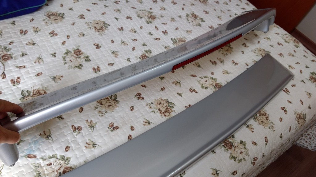

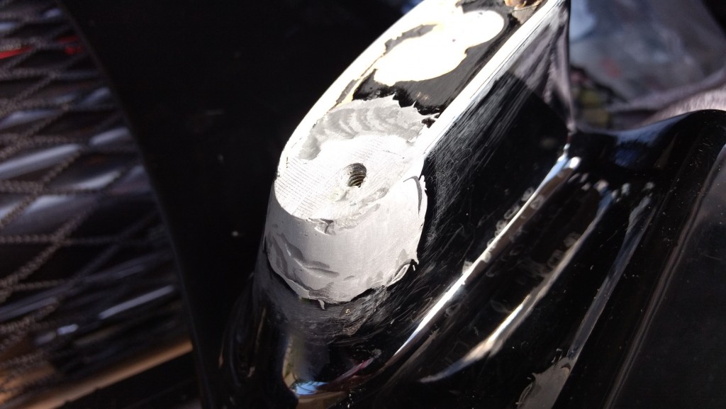

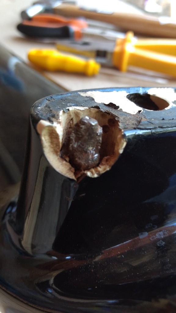

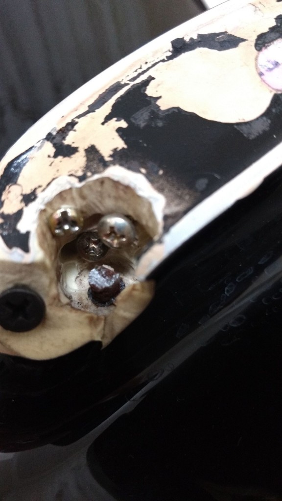

Seguem alguns trabalhos que foram necessários para regularizar o Aerofólio antes da pintura:
Algumas porcas estavam danificadas devido a ferrugem, foi necessário remove-las e inserir uma nova no lugar:
Eis o exemplo de uma delas, que mesmo com muito carinho e zelo, ainda danificou um pouco a lateral da peça ao remover:

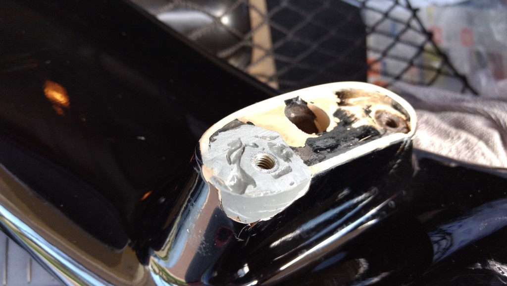

Buraco já aberto e sem o suporte! Reparem que para ajudar na fixação interna, prendi vários parafusos para ajudar a cola a não soltar ou trincar:
Por fim, o trabalho ficou muito bom!
Utilizado a cola Epoxi PoxiPol para os trabalhos:
Uma Observação que faço aqui quanto a cola, é para quem for fazer algum trabalho com ela, precisa ser em um dia fresco ou frio na sombra! Pois em ambientes muito quente, ela cura muito rápido, e você perde a capacidade de trabalhar com ela bem mole! Descobri isso na marra, perdi um jogo da cola devido a isto, como utilizei seringas para poder inserir a cola nos buracos com maior precisão, ela endurece e já não é possível mais utilizar este processo.

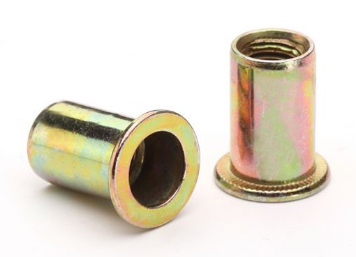

Porca Rebite M6 utilizada no processo:

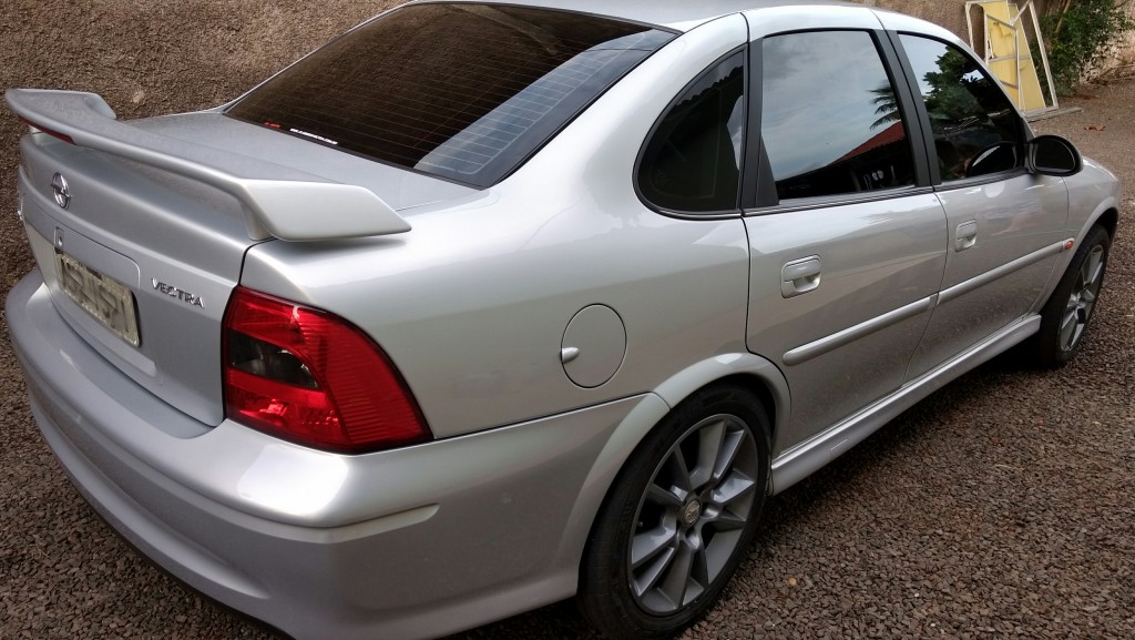

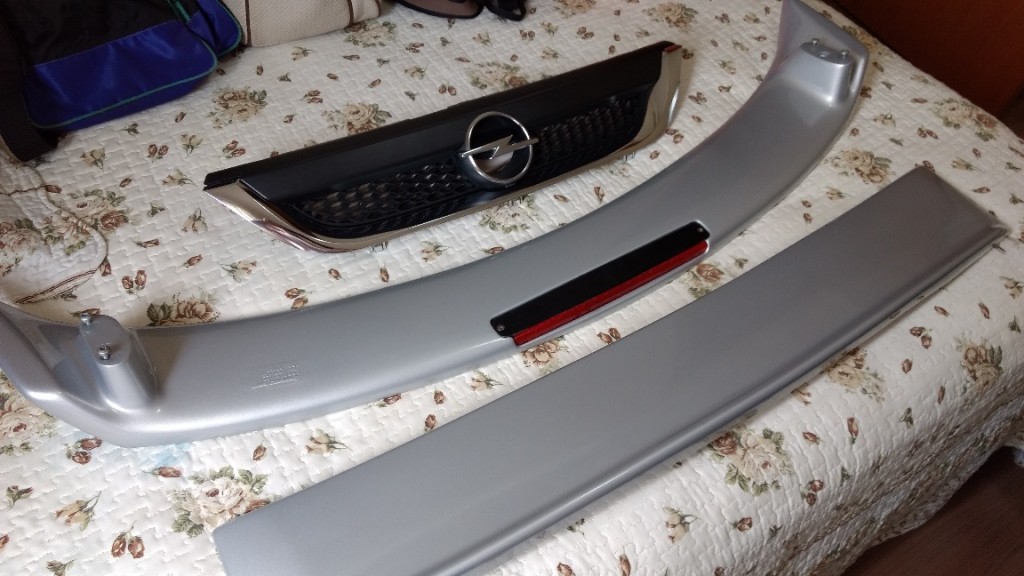

E o Aerofólio já pintado com demais peças que farão parte do Vectra no Projeto Irmscher i500
Originalidade acima de tudo!

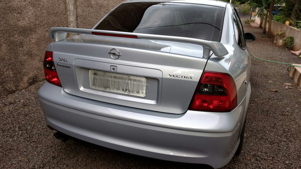

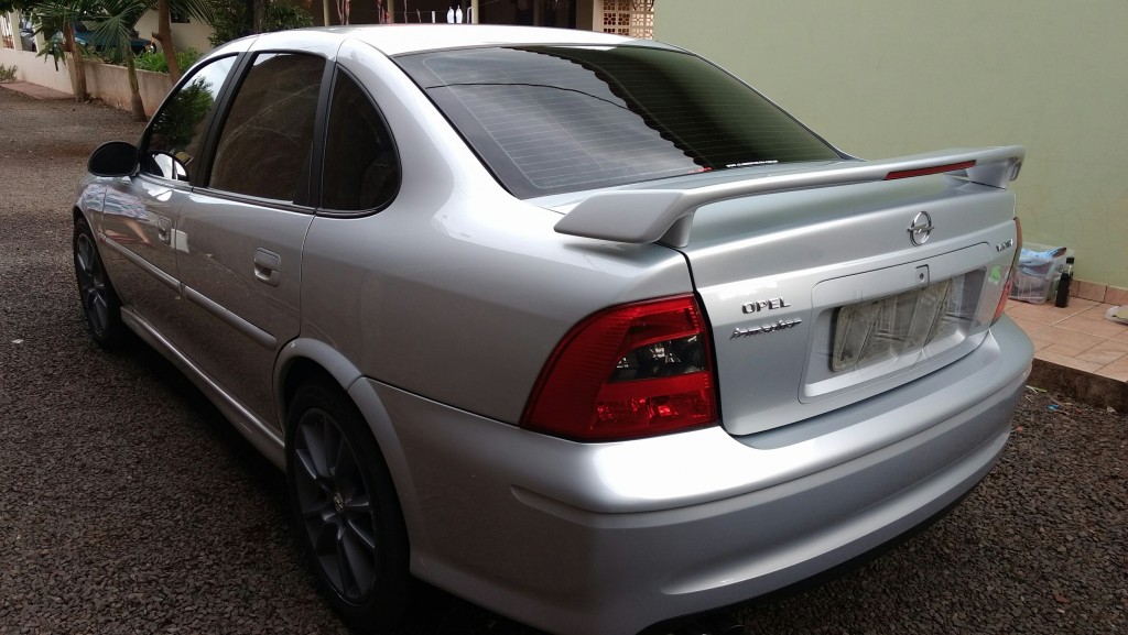

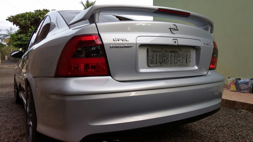

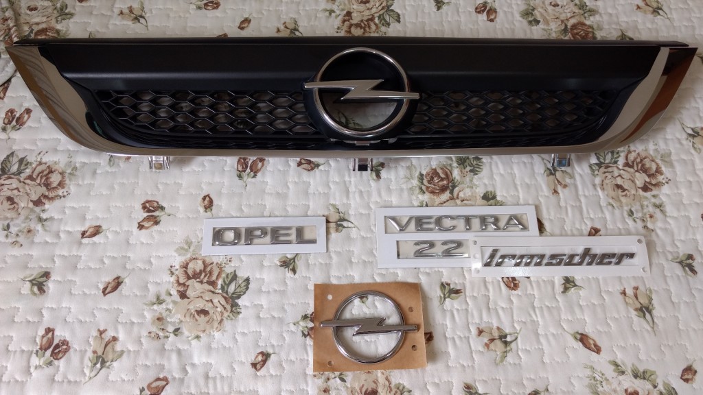

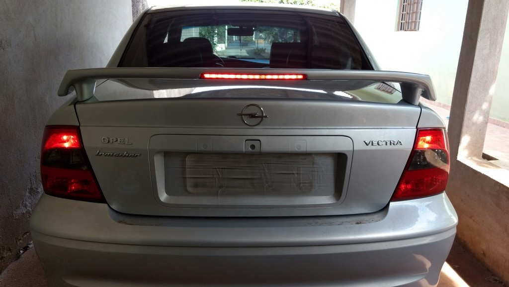

Fala Povo! Desculpem a demora, depois de vários atrasos, creio que as principais alterações já foram concluídas.
Ainda falta o Roof que estou bolando um suporte para fixar a peça.
Mas o principal que era o Aero Irmscher! ahhhh...esse está 100%
Instalação do Aero;

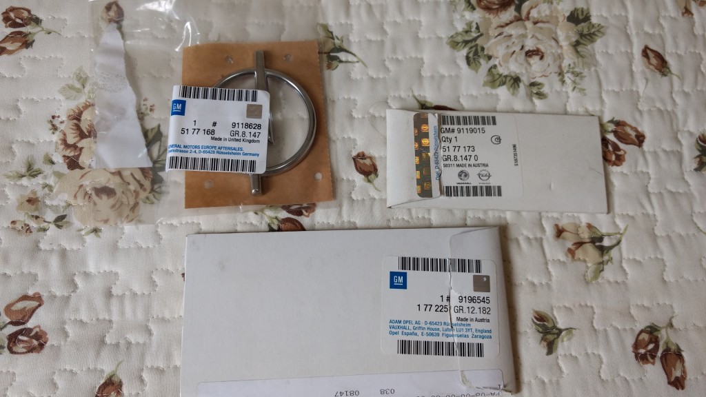

Troca dos Emblemas da tampa do porta malas;

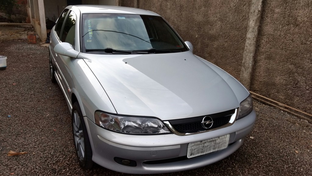

Troca da Grade do Radiador;
Seguem os resultados:
Por enquanto é isso! Espero que gostem das alterações, quando tiver mais novidade posto ae!
