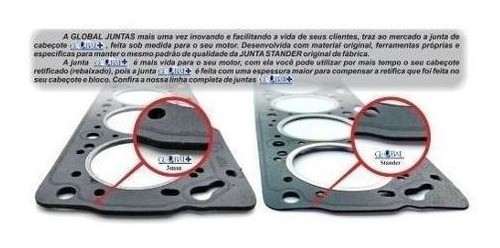

Volto a comentar sobre a detonação. Aliás fiz um video e postarei ele comentando este assunto o qual cheguei uma conclusão que os cabeçotes nunca tiveram uma tolerancia a serem tiradas, mas tendo um um carro carburado isto fica facil, se detonar, basta atrasar o ponto de ignição mecanicamente pelo distribuidor e qualquer um pode fazer isto. O problema fica sério quando temos um carro o qual não nos dá este recurso tipo o Vectra que já usa injeção eletronica. Se usar uma polia regulável em um motor mais atual se consegue atrasar ou adiantar o comando, mas não o ponto sempre será o mesmo.
Resumo geral, meu carro com cabeçote com 95 mm 6 meses depois comecou a detonar, isto é bem óbvio pelo motivo da carbonização da gasolina e andar muito dentro de cidade, descobri também e com experiencia própria que em rodovias limpa bem os pistões, e lógico carboniza bem na cidade e fica então este ciclo, limpa e suja. E não importa a gasolina, pode ser pódio, aditivada ou pura, ela vai carbonizar e basta colocar um mpouco em um prato branco e colocar fogo, no fim sobra carvão e como eu disse não vai acrescendo, mas fica ali entre 0,5 a 1 mm de carvão e com isto aumenta a taxa de compressão. Hoje tenho que usar exatamente 20% de alcool, explico isto no video também que será postado ainda, que o alcool misturado na gasolina e anidro com máximo 2% de água e o alcool comum com 6%, e esta água que faz a diferença para não detonar. Há muito tempo atrás uns misturavam uma quantidade pequena de agua, aliás a gasolina supota 5% de agua sem separar e seria uma solução fazer isto, mas já temos o alcool com 6% então coloco o álcool e problema resolvido.
Detalhe meu carro tem o sensor de detonação, mas eu não tenho onde ligar este sensor na central do Vectra B, se tiver esta possibilidade e alguem souber disto, avisa me por favor que eu irei fazer isto.
RESUMO GERAL:
Cabeçote 2.0 96 mm não vai detonar, porque 95 com tudo limpo ele não detona, volta a detonar com ele com a carbonização natural da gtasolina deixando o com 94,5 ou até 94 (isto em comparação rápida) o com 96 original pode chegtar a 95 com a carbonização, porém 95 não detona.
O meu cabeçote original com 95 mm é do Astra 2004 e com sensor de detonação, por isto ele tem o sensor e por isto ele ganhou uns cavalinhos a mais.
Se voce tem um carro com o cabeçote plainado e ao abastecer o carro detonar, a possibilidade deste posto ter a gasolina boa é 100%, ruim teria se você abastecer e ele não detonar. Então vejo muito por ai crucificando postos sem um conhecimento real do problema.

Almeidão escreveu:Fuente del Mensaje Detalhe meu carro tem o sensor de detonação, mas eu não tenho onde ligar este sensor na central do Vectra B, se tiver esta possibilidade e alguem souber disto, avisa me por favor que eu irei fazer isto.
mesmo que consiga ligar acrdito que o mapa de injeção nao ets preparado para corregir o ponto , acredito que so trocando a central pela do astra 04 em diante sim seria posivel .
o que vc fala faz sentido , por algum motivo os motores familia 2 FLEX eles tem sensor de detonação seria a unica forma de corregir a diferença de ponto entre gasolina e alchool , uma coisa pouco comentada e ate que pouca gente sabe é que a junta do cabeçote tambem tem sobre medidas para compensar as plainas na retifica , tem junta com 2,5mm \2,6mm e ate 3mm de altura que seria cuase o dobro da original , acredito que vendedor de autopartes tambem não sabe kaakkakaka

É isto mesmo Chirola, para plainar um cabeçote ele precisa ser compensado com a junta e infelizmente não consigo achar algo diferente da medida original e todos os vendedores que procurei disseram que unificaram todas. Com certeza carro com cabeçote feito e foi preciso tirar algo ele vai detonar, por sorte muitos ligam o som, ar condicionado etc e nem escutam o motor que está sendo minado aos poucos.
Está terminando minhas férias, praticamente fiz tudo no carro, faltou dois mangote de freios dianteiro mas vou mexer depois, coloquei dois pneus dianteiro novos e foi alinhado e tinham mesmo que ser com todas estas buchas que mexi.
Deu tempo para entender sobre a detonação a qual você busca e nunca encontra a real causa e eu acho que a encontrei, e pra mim que não gosto do alcool pela politica de preço e não pelo poder dele, serei obrigado a usar 20% em cada abastecimento, mas ainda tenho uma opção e testarei fora que seria usar uns 4% de água kakakkakakakk.
Detalhe é altamente perceptivo a melhora de potência em rodovias, nas ruas não percebi nada, mesmo porque fico prestando atenção se ele vai detonar ou não.
Eu nunca engoli muito esta história que a detonação seria os pistões incadescentes e agora matei a charada que se você tem um carro taxado e achar um posto que não detona, é exatamente este posto que está batizando a gasolina.
Tem é muito video para entrar ainda kakkakka
Detalhe meu motor não é flex, é de um Astra Gasolina mesmo, veio com o sensor de detonação por ter um cabeçote com 95 mm. Bem se um carro flex tiver que mexer em cabeçote, com certeza ele vai virar um carro 100% álcool. Neste caso acho que ficará melhor que um flex em termo de economia.
