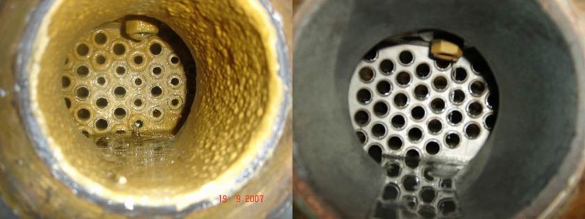

cuando erguntam eu sempre recomendo agua desmineralizada porque eu não sei como que é a agua da região da pessoa , aqui tem cidades aonde a agua tem muito cálcio e realmente não e bom nem para o carro e nem para a casa , cuando a agua esquenta o cálcio solidifica grudando nos canos e peças e mesmo que sempre tenha um resto de agua de torneira vai minimizar os efeitos .
almeidão acho que vc entende o espanhol , pode googlear ( agua dura efectos ) pra ter uma ideia do que eu estou falando e entendera o porque falo da agua desmineralizada .
não e que seja melhor ou pior mais dependendo da zona aonde mora a agua tem diferentes propriedades
Mensagens: 9314
por Almeidão » 26 Ago 2024, 16:38
Almeidão escreveu:Fuente del Mensaje CUIDADO COM ADITIVO RUIM, este carro aqui é de São Paulo, eu por WhatsApp tentando ajudar ele com o ar quente, olha como um aditivo muito famoso aqui fez com estes tubos, não quero nem pensar como está o tubo da bomba ou os tampões do motor.
Prefiro nunca comentar sobre o ruim, não quero me comprometer, comento sobre o bom e o povão já poderia pensar que água desmineralizada surgiu ontem, e eu uso aditivo no meu Vectra desde 2002 com agua de torneira, aliás esta água sempre existiu e o aditivo bom também.
Sim existem água dura é aquela com alta concentração de sais de cálcio e magnésio e não é o nosso caso aqui e outra medida seria o PH que varia de 0 a 14 sendo o 7 neutro. Não podemos esquecer que a internet para nós chegou aqui em 2015 e com dificuldades e com uma melhora em 2018. O Aditivo que eu uso não diz nada disso no rótulo e comecei a usar em 2001 e vem assim até hoje porque quando eu conheci ele nem se falava em água desmineralizada, o que se vendia nas auto peças era água de bateria e hoje não vendem mais e ai arrumaram outro tipo de água para vender e arrumar um álibi para os donos destes aditivos que quando um venha a reclamar, lhes dirão que não usaram água desmineralizada e é impossivel colocar esta água no motor fechado e com as habilidades dos mecânicas que temos fica ainda pior, mas mesmo que tenham colocado se o aditivo for ruim irá acontecer isto e esta será a defesa deles sempre. Acho que quem inventou esta água foi quem criou o aditivo ruim kakkakak
Eu usei vários anos água de pôço bem salôba e depois torneira e uso até hoje e na minha opinião o aditivo é que faz a diferença ajustando a água como ela deve ser. Abrirei o motor outra vez no fim do ano e mais uma vez mostrarei como está o cabeçote, tubos de água etc. Pra ser sincero, tenho é muita raiva destes aditivos ruins que me fez gastar um bom dinheiro em uma época que eu não podia gastar.
