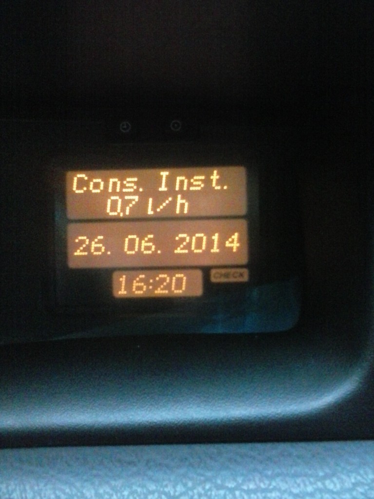

Murilo Sartori
Mensagens: 5
Registrado em: 25 Ago 2013, 00:53
Nome Completo: Murilo Sartori
Cidade: Jaboticabal
Re: Consumo instantanio 2.2 16V
por Murilo Sartori » 27 Jun 2014, 16:00
por rgapski » 27 Jun 2014, 16:20
Murilo Sartori escreveu:Imagem
Esse da seta é o cabo do sensor de rotação.
Sem ele o carro não fica mais gastão... Simplesmente não pega... rs
O que me refiro é esse aqui:
Tem que tirar aquela capa onde esta escrito 2.2 16v para poder acessá-lo.
por Adriano cruz » 27 Jun 2014, 19:27
Eu só sei que eu mesmo troquei a correia dentada do meu sem a ferramenta de travar comando e o consumo instantâneo fica entre 0,9 ~ 1,1 sem ar, com ar fica em 1,3 ~ 1,4 e tem disposição pra acelerar em qualquer rotação. Consumo médio : já cheguei a 14,2(poderia ser melhor se não fosse o trânsito daqui de SUAPE e do CABO).
Editado pela última vez por Adriano cruz em 28 Jun 2014, 18:19, em um total de 1 vez.
por Ramon Neves » 28 Jun 2014, 01:53
O meu fica entre 1.3 e 1.4 mesmo quente...
por Rafael Mogli » 28 Jun 2014, 02:42
meu quante fica em 1.2 fixo . Ao ligar fica em 1.5 , com 5 minutos tempo gasto pra chemar no primeiro sinal já mantem 1.2 . Com cabo do sensor de rotação paralelo marcava 1.4 , n sei se influencia , mais depois que coloquei borsh ele marca 1.2 fixo . Moro em aracaju -se
por leandro.anselmo » 28 Jun 2014, 07:48
Ontem a tarde com 26 graus...depois de 20 min rodando:
Devo me orgulhar ou me preocupar?
por VINICIUS FARIA » 29 Jun 2014, 10:02
Galera,
aproveitei ontem sabadão, comprei o CAR80 e uma lata de limpa contatos, fui em cada conectror de sensor que pude achar no motor e fiz a limpeza deles com car 80 e limpa contatos, resultado .....
Baixou o consumo de 1.2 - 1.3 para 0.9 - 1.0 sem ar, e com ar fica ente 1.3 - 1.5
por Ives » 29 Jun 2014, 10:19
Se vc deixa o carro ligado parado por longos períodos de teste, a media cai....pois consome e não roda....ontem mesmo a media do meu tava em 12.2km/l, e como fiz troca de aditivo deixei parado p esquentar e ativar ventoinha umas 5 vezes....creio q foi uns 20 minutos ou mais ligado parado...ai caiu p 11.1km/l..... se VC deixou mito tempo parado testando, poderia ser um fator...ideal seria limpar a media e recomeçar a medição.....pois ate fatores como transito alteram......um dia consegui fazer 13.5km/l no trajeto diário (9km cidade/14km estrada) se transito na cidade, mas na media geral fica entre 12.3 a 12.5 com transito normal/pesado....
por Arquiteto » 29 Jun 2014, 11:35
e o que o ives falou ...pra não mascarar as media e sempre bom zerar o MID
antes de inicia um trajeto
