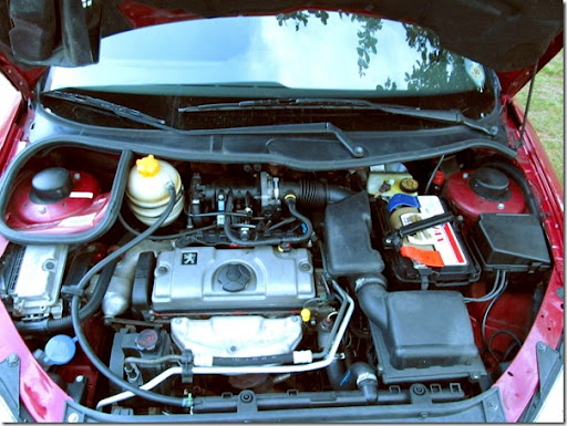

Todos os motores 1.4 e 1.6 peugeot corriam o risco, devido ao rompimento da ponta do cano da DH, veja nessa foto de um 206 o cano passo acima do coletor, e o reservatório bem ao lado.
Já os 1.0 que tinham motor renautl o sistema era diferente, passava por baixo.
Lembro de uns amigos do Clube Peugeot que protegiam os pugs colocando uma proteção no coletor que em caso de vazamento não caia diretamente nele, coisa que a Pug corrigiu nos 207.

Meeeeeuuuu Deus!
Que besurdo!

Me lembro de ver Tipos com o capô incendiado tbm.
Ambos pro defeitos de projeto, não por falta de manutenção conforme minha opinião dos vectras.
Vectras foram 30 ocorrências no país, tipo e peugeot foram uma linha inteira de montagem
