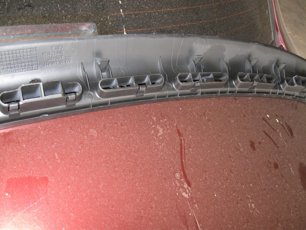

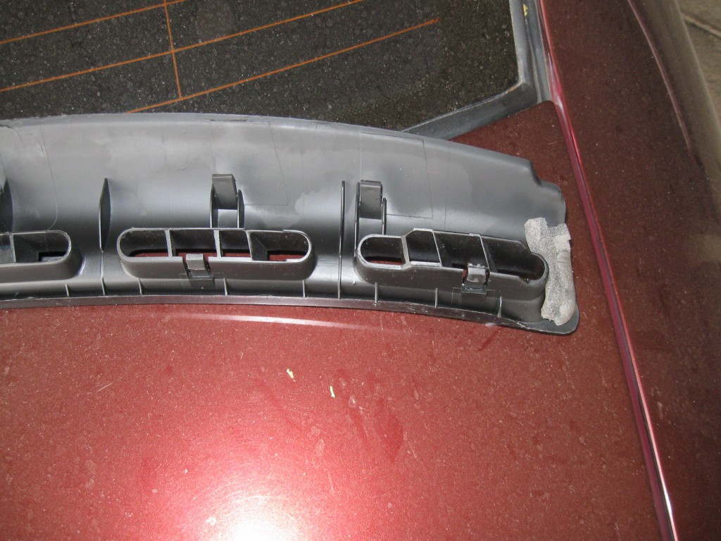

Agora a do Vectra B é BEEEEEEM mais facil pra trocar e achar ! ! Como o Arquiteto mesmo falou, é tranquilo comprar uma nova do modelo SEM o furo e depois fazer o furo pro sensor de luz solar. Ou mesmo achar uma em bom estado em desmanches...
E ela é apenas encaixada no painel, sem cola e sem parafusos ! ! eu com uma chave de fenda larga e um formão desses de cavar madeira, protegido com pano tirei a minha mais de uma vez...
Foi tão fácil que até achei que tivesse alguma coisa errada ou alguma pegadinha ! hahahahahah! ! :52:
Olha aí... sem trava quebrada nem nada.. a sujeira é que tava em época de chuva aqui quando tirei as fotos..
