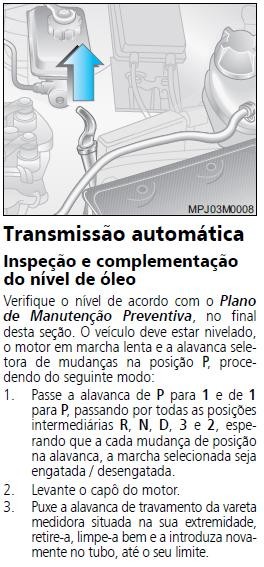

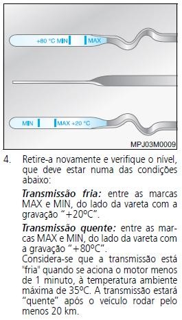

por Diego Perroni » 23 Mar 2014, 13:55
Fala Galera!
Resolvi fazer a troca parcial.
Registrei alguns momentos na minha garagem: http://clubedovectra.com.br/forum/viewtopic.php?f=70&t=703&start=60
Fazendo as trocas e repondo a mesma quantidade, caí na dúvida quanto ao nivel do óleo estar correto, já que ao verificar a vareta, parecia estar muito acima do nível máximo.
Pois bem, havia me esquecido que a verificação desse fluído exige um ritual, conforme descrito no manual de instruções.
Somente para relembrar:
