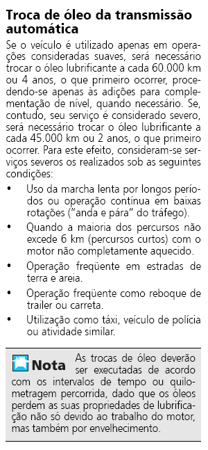

Todo lubrificante tem validade por kilometragem ou tempo, então você deve respeitar o que ocorrer primeiro. Pela sua descrição de uso do veiculo, provavelmente terá que trocar por tempo e nao KM.

Se você observar a embalagem de um DERON II ou III vai ver que o o produto tem validade. Eu só não me lembro quanto tempo é...
No manual do Vectra B pede pra respeitar o tempo. Precisa ver o caso do Vectra C.
Observe a Nota: "...dado que os óleos perdem as suas propriedades de lubrificação não só devido ao trabalho do motor, mas também por envelhecimento."
