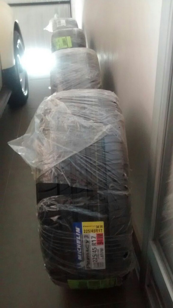

Como citei anteriormente, eu comprei os Michelin Primacy 3 (que aliás, chegaram hoje :38: só esperando sábado de manhã pra montar). No final do post tem uma foto deles ao lado do outro xodó da casa hehehe
Eu pesquisei muito antes de comprar, e no final estava em dúvida entre Michelin, Continental e Bridgestone. Como surgiu esse bom preço dos Michelin no Submarino, com apenas R$14,00 de frete, fui neles sem pensar muito. Nos fóruns afora é quase unânime os elogios aos Primacy 3, vi um ou outro só reclamando dos pneus (bem diferente do que se lê sobre os Pirelli, por exemplo). Já dirigi carros calçados com os Michelin XM2 e achei excelentes, e como o Primacy 3 teoricamente está acima, deve ser melhor ainda.
No meu Vectra anterior usei por um bom tempo os Goodyear Eagle NCT5. Foram até o final da vida, usei até mais do que poderia e nunca me incomodaram, apesar de serem bem fracos na chuva. Mas, existem muitas pessoas que reclamam dos Goodyear em geral, que dão bolha fácil, fazem barulho, entre outras coisas.
Minha opinião: comprei os Primacy por R$389,90. Somando os R$14,00 de frete mais R$80,00 pra montar e balancear, cada um vai me custar R$413,40. Em relação aos Goodyear que você citou, daria diferença de R$141,00 no par. Já que tem intenção de trocar, tira esse Pirelli vulcanizado, gasta um pouco mais e pega os Primacy que são muito elogiados e recomendados.
