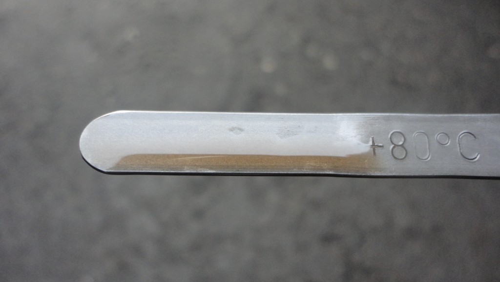

Teste feito hoje pela manhã: Carro nivelado em marcha lenta na posição (P) (fiz a passagem por todas as marchas saindo de P indo para cada uma e fazendo o processo inverso assim por diante)
MARCAÇÃO COM O CARRO QUENTE (tem que ficar entre o máximo e o minimo +80º):
Pois é, pela marcação meu carro está com nível de óleo baixo! Isso que dá você não ter conhecimento e querer fazer algum serviço no carro, sem conhecimento algum inclusive nem tinha entrado aqui no clube mandei fazer o serviço, se na época eu tivesse o conhecimento que tenho hoje tinha conferido tudo na hora e inclusive mandado verificar com o carro ligado, pois me lembro disso não foi feito dessa forma o pessoal da automatik simplesmente levantou meu carro ligou ele deixou o câmbio em D por um tempo e depois desligou desceu o carro do macaco e o cara aferiu o óleo e me mostrou por isso fiquei achando que estava tudo bem.
Isso me revolva pois estou andando com o carro assim a quase 8 meses vou ligar pra lá hoje e reclamar mesmo que não de em nada é o minimo que tenho que fazer.
Sem falar dessa cor do óleo, queria saber se isto está certo com 8 meses de uso o óleo apresentar a cor do meu óleo de motor 5w40 (fino na cor marrom) será que com tão pouco tempo ele não deveria está avermelhado ainda na vareta? :47:

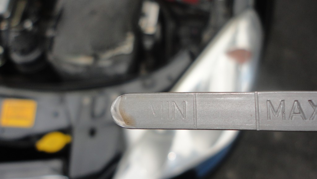

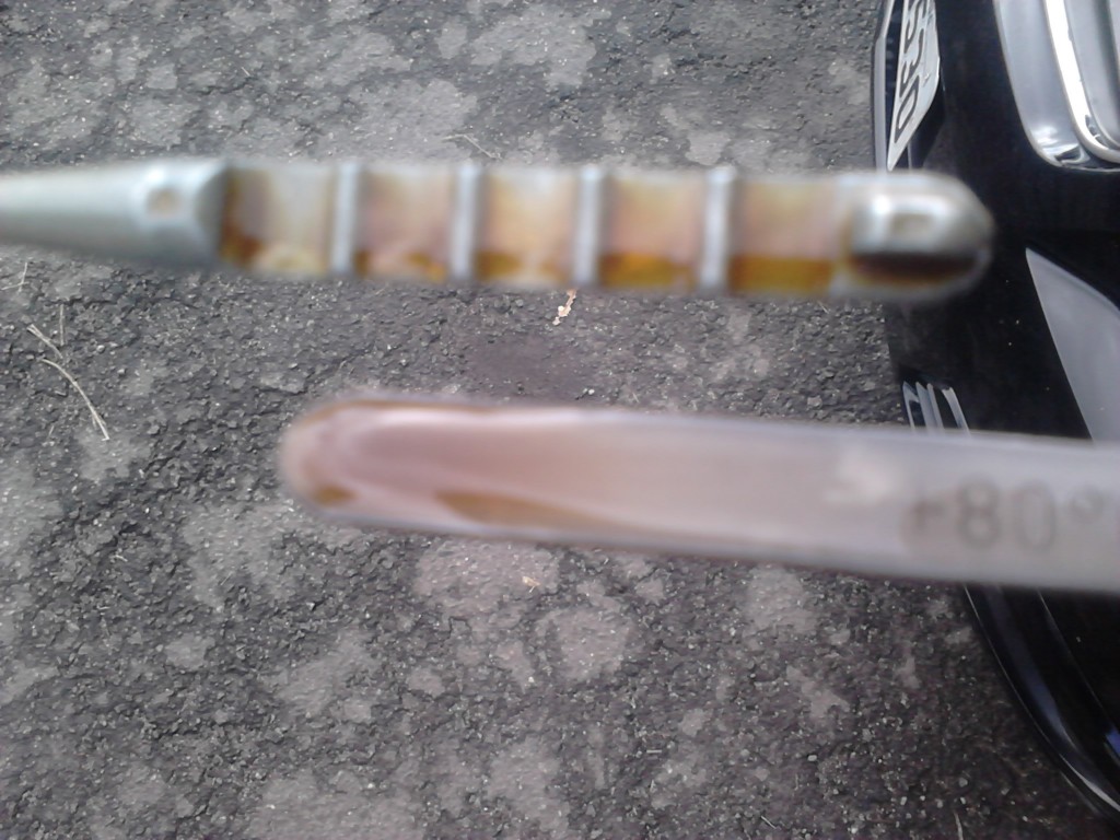

Bom continuando essa saga do teste do nível do óleo do câmbio vou relatar por completo agora o que fiz:
1º AFERIÇÃO COM O CARRO FRIO (partida no carro, logo após saindo da posição P até a 1º e fazendo o processo inverso, fazendo dessa forma com todas as posições do câmbio, deixando em P abri o capô e verifiquei)
Resultado da aferição com carro LIGADO em marcha lenta:
Como podem ver óleo presente no bico da vareta totalmente abaixo da marcação minima o porque disso? Não sei explicar, não sei o que está de errado fiz a troca pela máquina de diálise saiu 7 e entrou 7 e ponto final. Não vazou óleo do meu câmbio então simplesmente um mistério (claro lembrando que fazendo o teste com ele ligado, pois com ele desligado o óleo passa da palavra MAX uma diferença GIGANTESCA, mas isso não importa fiz o que mandaram eu fazer ta aí o resultado).
OBS: Carro engatado em D MESMA AFERIÇÃO.
2º AFERIÇÃO COM O CARRO QUENTE (rodei certa de 20 km e chegando na empresa, parei o carro passei por todas as marchas fazendo o mesmo processo dito anteriormente)
Resultado da aferição com o carro ligado em marcha lenta:
Resultado bem abaixo da palavra MIN. (lembrando que com o carro desligado aferição foi exata, como podem ver nas páginas anteriores, o óleo ficou exatamente no meio entre o máximo e o minimo com o motor quente e desligando para fazer a aferição).
Para terminar sobre a coloração do óleo, verifiquei que ele está não totalmente tão avermelhado quando coloquei ele, até porque já rodei 10 mil km, mas na hora de ver ele pingando a gota aparece avermelhada, segue abaixo a foto do comparativo do óleo do câmbio com o do motor:
OBS: realmente o cheiro é diferente como o Alcir disse
