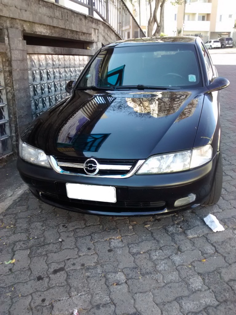

Mantenedor
Mensagens: 1123
por Mantenedor » 17 Jun 2015, 19:07
Belo esclarecimento rgapski simples objetivo e direto!
Era a confirmação que esperava sobre a collinite 915 , 476 .
Pensei nesta cera justamente pelo fato da alta proteção que ela tem com a lataria em questão.
Confesso que estas dicas sobre a aplicação da cera , como dias quentes , frios , peso da mão na aplicação e quantidade da cera em cada passada me deixa mais seguro de que posso fazer a manutenção corretiva após o polimento e finalização na loja.
Quando você disse que a 915 deixa uma cor ótima com cara de quem recebeu hidratante , fecho!!
Agora os procedimentos em 3 etapas : polimento;refino e lustro vou me informar bem a respeito nestas lojas.
A propósito Rgapesk pode dar uma talinha sobre cada etapa se tiver mais um tempinho?
Grande abraço , tenho a certeza que ajudou e muito a esclarecer e orientar sobre tratamento da pintura.
Mantenedor/VCD/2.0/16V.
Mantenedor/VCD/2.0/16VT.

Grande Raphael , deu a maior clariada nos meus pensamentos , lendo o que você escreveu parece tão simples . Mas sei que um trabalho deste e bem feito requer atenção e muito carinho por assim dizer.É uma pena que aqui o bom profissional liberal ou não , não seja reconhecido financeiramente por sua capacidade e conhecimento.
Atento para as dicas a começar pela a avaliação que é uma das minhas preocupações: Não conheço nenhum profissional da área ( avaliador) a quem possa deixar o urubu para escolher o que é melhor para ele , se tratando do processo de escolha entre recuperação ou polimento . Vou seguir suas dicas e ser critérioso e pés no chão , uso o carro para o dia a dia rodo pouco com ele nunca fica ao tempo , lava rápido nunca!! Um investimento deste requer planejar como fiz quando resolvi mudar de aspirado a gasolina x turbo a álcool . Foi na ponta do lapís até por que o gasto vem depois com a manutenção de tudo isto.
Com a pintura não será diferente , vou procurar tirar o melhor e gastar o menos possivel , com certeza vai me faltar conhecimento sobre escolher produtos mais acéssiveis , mas aí eu pergunto aqui para o pessoal ou a você mesmo BLZ. A uns mêses atrás por coinscidência comprei alguns produtos na master cleaner já que somos de Sampa ! São este :
O resultado foi este das fotos , durante todos estes anos com o carro , eu nunca fiz descontaminação deste carro ! Confesso que gostei muito do resultado até perceber que pode ser melhorado e ter uma garantia maior do serviço se for executado da maneira e por pessoal qualificado de uma olhada foi no braço e o que restou deles, kkkkk.
Bom , tomará que eu tenha facilitado alguma coisa , e não dificultado mais ainda o trabalho!
Obrigado Raphael e ao pessoal que participou deste tópico ..

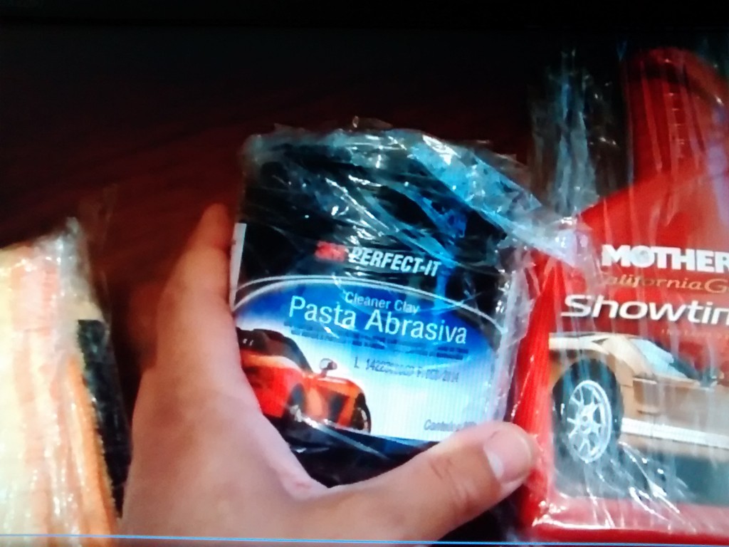

A claybar da 3m é ótima. Praticamente não deixa marcas, mas exige boa lubrificação, pois é bem "pegajosa".
Já usei clays que dizem ser "macias" e blá blá blá... De fato são, mas não grudam a sujeira como a 3m!

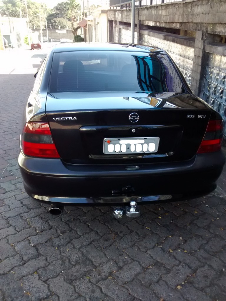

Pelas fotos não dá pra avaliar a pintura. Em fotos, todo carro é bonito!
A avaliação se faz debaixo da luz do sol ou luz forte, depois de uma limpeza com desengraxante, pra remover cera ou qualquer agente mascarador.
Mas pelos reflexos que sua pintura tem, eu encaixaria o teu carro naqueles que estão com a pintura cuidada e exigem poucas correções. Dá pra ver que não tem queimados nem riscos evidentes.

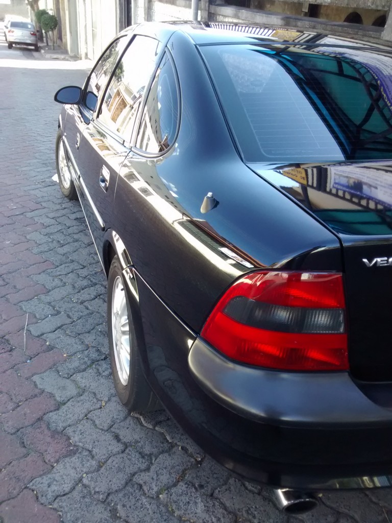

Pessoal, só pra ilustrar o que eu disse sobre a diferenca de um polimento meia boca e um bem feito.
Meu carro foi "polido" quando comprei.
A pintura aparentava estar boa. Olha o reflexo.
Depois de um polimento bem feito:
Abs
