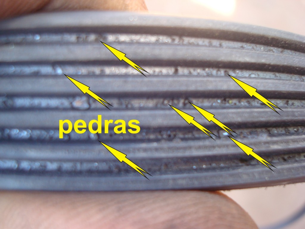

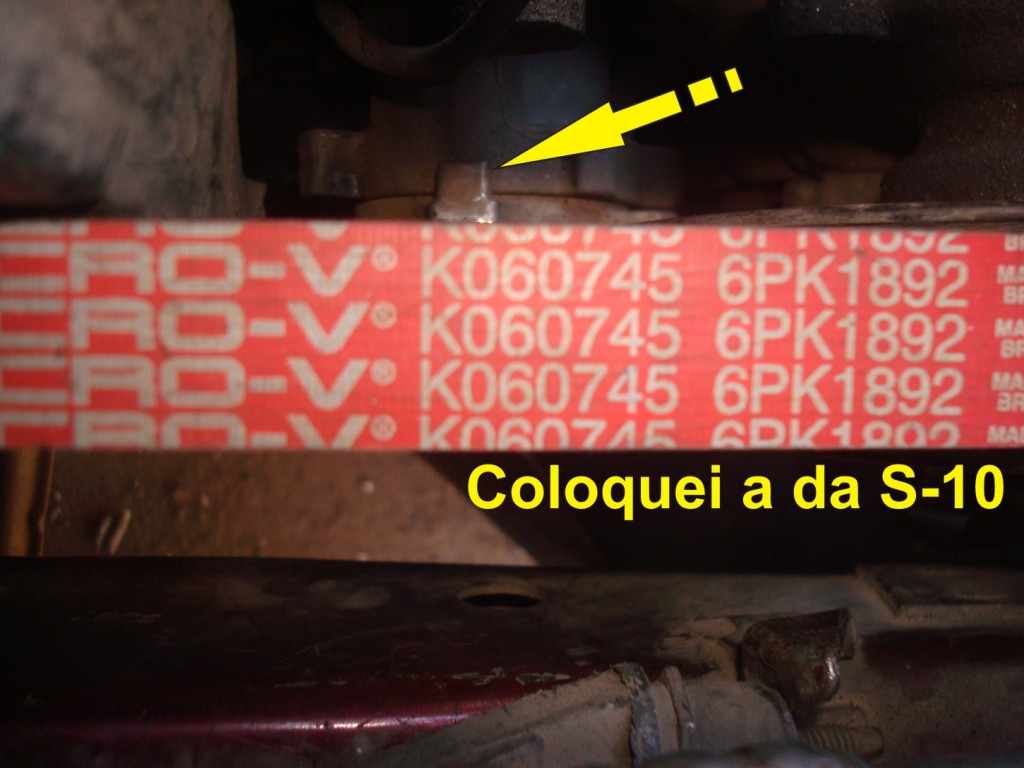

Vamos lá companheiros, hoje amanheci o dia disposto a futucar o vecão. Fui na auto peças e pedi a 1900(original) e outra menor e mais próxima dessa e o vendedor me mostrou a 6PK1892 da S-10, e comparei as duas na mão e percebi que a diferença era mínima e no meu entendimento, o suficiente. Outra menor iria forçar muito o tensionador, que a meu ver seria desnecessário. Já em casa, soltei o parafuso de baixo do calço, suspendi um pouco o motor e tirei a velha e pus a nova(tive que tirar a polia do tensionador, pois a passagem era muito estreita e não passava nem a pau). Tudo no lugar, funcionando e o principal: sem tec tec. RESOLVIDO!!!.

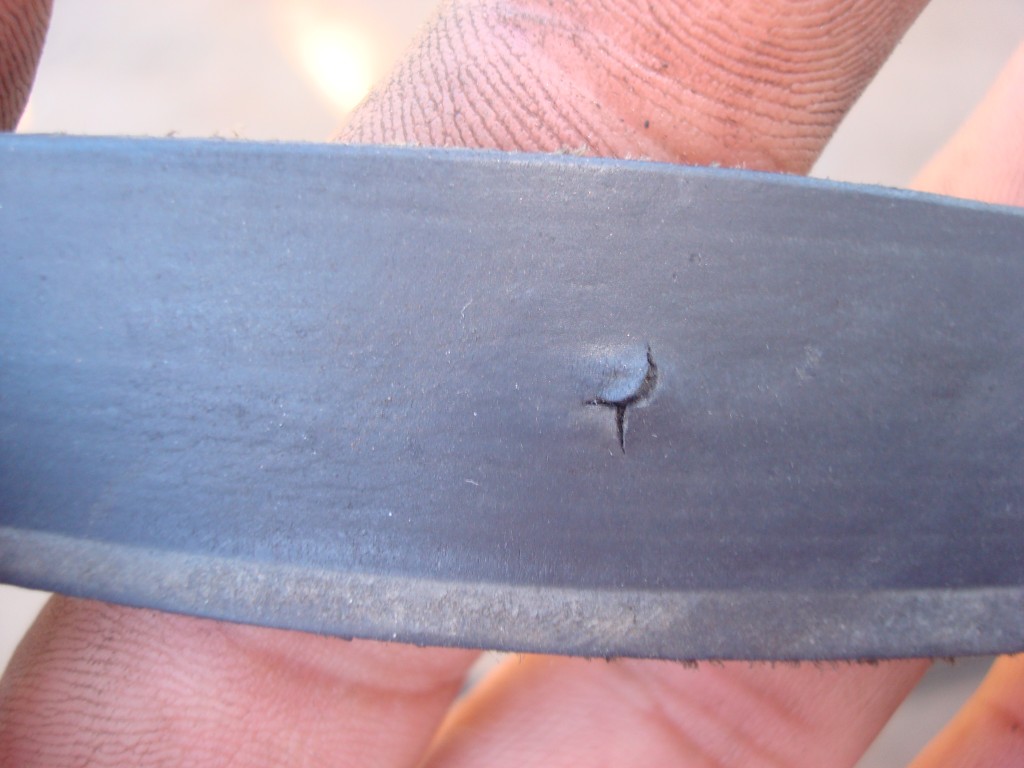

O que observei na correia velha foi o grande número de pedras cravadas nela, inclusive uma maior chegou a perfurá-la conforme a foto. Talvez seja pelo fato do meu Vectra estar sem o peito de aço. Lembro que minha antiga Fiat Uno tinha duas "latas" com aba de borracha uma no lado do motor e a outra no lado da caixa de marcha para não deixar detritos e água atingir o motor e caixa e não sei se o Vectra tem isso ou algo parecido, pois se tiver o meu não tem e isso evitaria que essas pedras subisse. Informem sobre isso.
Imagem Observem a posição do tensionador: agora está no meio.ImagemObservem o números de pedrinhas.ImagemObservem o que uma única pedra fez.

Imagem Observem a posição do Tensionador.

Imagem Vejam as pedrinhas.

Imagem Uma pedrinha maior o que fez.

Eu imaginei que a da silverado ou S/10 daria ali e o esticador ficou na marca certa. Agora se voce precisar trocar o esticador, voce deve comprar este mesmo modelo que é o do carro mais novo, tipo Astra, Zafira etc.
Realmente, a polia precisa ser tirada para tirar ou colocar a correia ou voce deve colocar um calço para manter o esticador esticado que ela sai sem tirar a polia e este calço é em forma de arame tipo prego que entra nas duas orelhinhas que ele tem e para trocar este esticador precisa deste calço para soltar o parafuso debaixo.
Eu fiz um em forma de L usando um arame de porta de carro, estes interno de abrir por dentro e sempre que mexo ali eu coloco ele travando o esticador aberto.

Na hora não me atentei em travar o esticador para tirar a correia, tem razão. E só para corrigir, eu soltei a porca do calço do motor e não o parafuso como mencionei acima. Quanto ao esticador, o que está nele é o dele mesmo e apartir de agora, caso tenha que trocar um dos dois ítens, terá que ser o esticador original ( o dele mesmo) e a mudança seria no tipo da correia que agora passará a ser a da S-10 (6PK1892). E o esticador antigo que retirei ainda está guardado e em bom funcionamento, pois havia tirado penssando que pudesse estar ruim originando o tec tec. Próximo passo: Amortecedores e uma bucha traseira dir.
