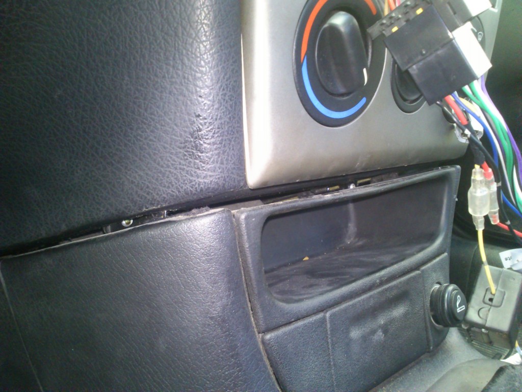

Pessoal, Eu ja procurei aqui no clube, procurei no google, procurei no clube antigo, no manual de reparo do vectra europeu, mas não achei nenhuma informação de como desmontar o painel inteiro do vectra, a unica informação que encontrei foi como desmontar o painel parcialmente para a remoção do painel de instrumentos.
o meu problema é esse aqui
O painel onde fica o ar condicionado está muito separado da parte inferior, fica um visual muito feio.
Eu comecei a desmontar aqui na lateral, mas não mudou em muita coisa não
Bom, se alguem tiver alguma ideia de como desmontar este painel central, ou o painel completo, eu agradeço muito.

amigo para voce desmonmtar este painel, voce vai ter que tirar a churrasqueira, esta peça que sai o ar e joga para o parabrisa, e 99% delas não saem inteira. Debaixo desta peça tem uns parafusos e precisarão sair.
Infelizmente, não tem como tirar ele sem ser em partes, se é isto que voce está querendo, esqueça. Ele precisa sedr demonstado e logo ser retirado.
Como já comentei sobre a peça que não sai inteira, veja se voce acha ela antes de tirar, caso contrário voce acerta embaixo e estraga em cima.
Eu sinceramente daria um jeito de acertar isto sem tirar a parte de cima fora. Como, sincermaente eu não sei, mas eu daria um jeito daria. Óbvio que tinha que tirar embaixo e para tirar o de cima fora, precisa antes tirar embaixo e para tirar esta parte fora, primeiro de tudo tirar os bancos dianteiro.

O meu vidro está trincado, então de qualquer forma eu vou remover-lo para a troca, então quando eu trocar o mesmo, será que da para remover a churrasqueira sem quebrar? e quando eu remover esses parafusos na churrasqueira o painel sai inteiro? ou eu preciso desmontar todas as partes?
Valeu pela luz, eu não tinha nenhuma ideia de como começar... agora ja tenho uma ideia de como vou fazer, valeu mesmo almeidão :88:

desmontei o meu painel para reformar o carro e dar um up no painel e quebrei a churrasqueira do parabrisa e até agora não encontrei outra churrasqueira para substituir muinto tenso.então pense bem antes de desmontar.

Bom, eu ja desmontei tudo e acho que posso ajudar, valos la :9:
1º Pelo que parece, acho mais facil vc desmontar primeiro o console e verificar as presilhas que encaixam bem ali onte tem o "espaço.....para isso retire a tampa que cobre o plug da injeção eletronica...ali tem parafuso. Depois vc tira o porta-trecos no final do console, ja quase no túnel nos pés dos passageiros traseiros, veja se têm tb parafusos. Nas laterias do console se não me engano tem mais 2 ou 3 parafusos de cada lado, retire-os tambem. Bom, sabe o acendedor de cigaros, em cada lateral dele tem um cabamento pequeno, inclusive um deles tampa o próprio acendedor,, puxe-os e vc vera 2 parafusos que retirando-os vc poderá puxar para fora o acendedor todo junto com o porta-treco (cinzeiro). Assim que vc tirar ele tera mais 2 parafusos do console.....os finais.
2º Tirou tudo, verificou as presilhas, se não falta parafusos e muitas vezes, o console esta só mal encaixado, aproveite e limpe a região que geralmente esta muito zuado de sujeira e recoloque o console, dando atenção que antes mesmo de começar a parafusar, o console tem 2 encaixes laterias que ficam bem onde tem o espaço na sua foto..........
3º Bom trabalho e sofra......é um trampinho chato...mas vale a pena....:56:
