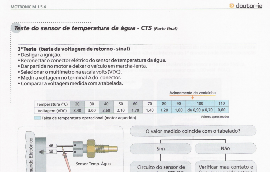

Vectra B, só nao sei se o acionamento é na velocidade 1 ou 2 da ventoinha....mas acredito que seja na 2, velocidade alta.
