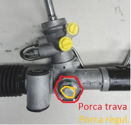

Sim, regular primeiro a caixa e depois sim ver se vai precisar fazer mais coisa.
A regulagem é muito simples, embaixo do carro localize a porca trava e dentro da porca trava tem outra porca. Primeiro de tudo, passe um metal na porca interna em linha reta MARCANDO A POSIÇÃO DELA, isto porque ao soltar a trava ela pode sair do lugar e você precisa partir deste ponto para um perfeita regulagem.
Com uma alavanca, eu usei uma chave de fendas bem grossa com 50 cm de comprimento, dei uma batidinhas na trava afrouxando ela, mesmo sendo difícil achar espaço para bater, mas se consegue. Agora vai na porca interna e se ela saiu do lugar, coloque ela no ponto de partida e em sentido horário aperte 1/4. Faça o teste colocando a mão na axial se parou de bater, caso ainda não, aperte a metade de 1/4 e vai testando, acho que 1/4 já dará aperto. Agora apertar a porca trava batendo nela lado contrário e sai como carro, vire o volante e veja se ele volta para o centro, se não voltar afrouxe um pouquinho até que ao sair com ele e girar a direção volte para o local. NÃO DEIXE APERTADO ESPERANDO QUE ELE SE AJUSTE SOZINHO, LEVARÁ ANOS PARA ISTO.
No link abaixo tem a porca e a porca trava bem destacado, por isto escolhi esta caixa para você entender e saber onde é.

Re: Barulho ao mexer no volante
por JoãodoValle » 09 Jul 2015, 21:43
Só recapitulando, veja a imagem que fez essa mega edição (kkkkk), veja se está correto, a porca trava é a grifada em vermelho ela eu afrouxo com uma pancadinha sentido ante horario para poder regular a porca interna? A porca interna a rosca é comum tbm, tipo aperto pelo sentido horario ou é rosca inversa?
Caso a porca interna solte, pode vazar fluido de direção?
Preciso remover totalmente a porca trava ou apenas afrouxar já dá?
por Almeidão » 10 Jul 2015, 09:45
JoãodoValle escreveu:Só recapitulando, veja a imagem que fez essa mega edição (kkkkk), veja se está correto, a porca trava é a grifada em vermelho ela eu afrouxo com uma pancadinha sentido ante horario para poder regular a porca interna? A porca interna a rosca é comum tbm, tipo aperto pelo sentido horario ou é rosca inversa?
Exatamente isto, porem a porca interna não vai soltar, mas precisa marcar para ter o ponto de partida do ajuste. Dentro da porca que é um bujão só tem uma mola bem dura que comprime o mancal que é de Tecnil e este comprime a cremalheira para o sem fim, já vi também de aluminio. Não vaza fluido, é uma parte da caixa que usa graxa, caso consiga tirar o pisão seria o ideal colocar graxa, mas na posição da caixa eu preferi não remover este pistão apesar que soltei a porca interna toda e não é difícil recolocar pressionando ela por ter a mola que não pode ser perdida.
Eu cheguei a inventar uma chave para soltar esta trava, tipo algo em L e na ponta tipo um V pegando duas fendas da trava, depois desisti e fui na porrada mesmo, já a porca interna é fácil com uma chave canhão e não é dura para apertar.
