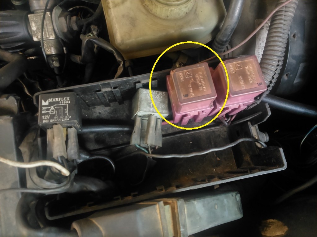

Galera seguinte, hoje fui ligar o carro e o carro ligou normalmente, porém quando arranquei com o carro ele morreu e depois não quis pegar, não dá centelha e nem pulso nos bicos, testei o sensor de rotação e estava perfeito, tentei fazer ele ligar direto no GNV e mesmo assim ele não ligou, e notei que a luz da injeção estava piscando e junto com ela um relé na frente do carro e quando eu fui lá ver notei que era um dos relés que fica na caixa ao lado do reservatório de expansão, esse relé marcado na foto abaixo
E esse relé fica disparado como se tivesse dando tiros e fui na bomba de gasolina e retirei o conector ai a luz da injeção não acendeu mais, porém o barulho não acontecia, desliguei a bateria e religuei e a luz da injeção voltou a acender sem o conector da bomba de gasolina, mas quando eu ligo o conector novamente o relé volta a disparar, troquei os relés de lugar para ver se era o relé e continua a mesma coisa, alguém poderia me ajudar? estou com medo de que a central eletrônica tenha ido pro ralo :62:

por Sergio Anjos » 20 Set 2014, 18:03
16v?
Costuma ligar no gnv? Ou na gasolina?
Ramon Neves
Mensagens: 346
Cidade: Nova Iguaçu
Re: Problemas na partida.
por Ramon Neves » 20 Set 2014, 21:11
Sempre ligo e desligo na gasolina, sim é 16v!
Galera acho que é a bomba de gasolina em curto, retirei a bomba e fiz o teste com o multímetro na escala de semicondutores e quando liguei na bomba apitou indicando curto nos terminais da bomba, porém quando testei a bomba com uma fonte 12v que tenho aqui em casa ela funcionou, recoloquei ela no carro porém fora do tamque e ela não deu sinal e a luz da injeção apagada, mas quando a coloquei dentro do tanque começou os estalos no relé e a luz da injeção piscando, gostaria de saber se no carro de vocês acontece a mesma coisa, quem puder por favor faça esse teste desligando o conector externo ao tanque da bomba que fica embaixo do banco traseiro e ligue a chave na posição 2 para ver se a luz da injeção acende
Ramon Neves
Mensagens: 346
Cidade: Nova Iguaçu
por Ramon Neves » 22 Set 2014, 22:20
Tá aí galera, o motivo da minha dor de cabeça, parafuso de aterramento que é preso no coletor de admissão estava solto e ainda tá sem rosca... Graças a Deus problema resolvido!
