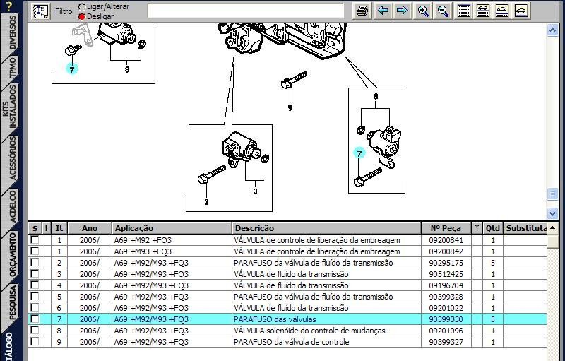

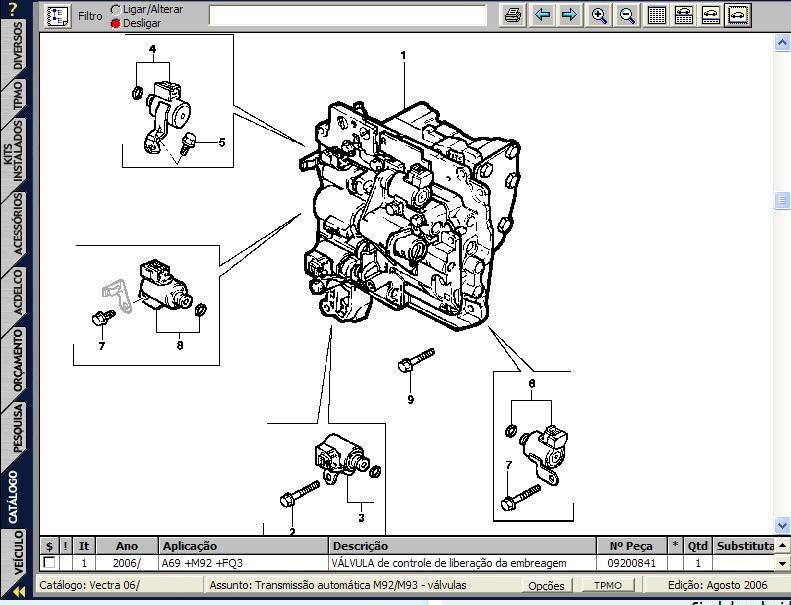

São varias possibilidades, pensei em trocar logo o óleo e trocar as solenóides.
Outra dúvida, são 3 ou 5 solenóides ?
Re: Problema na transmissão automática
por Arquiteto » 02 Abr 2015, 18:47
a troca do oleo nem falei, achei que vc ja tinha trocado ...
e a primeira é coisa a ser feita ...
:13:
são quatro solenoides ...

Desde que deu o problema encostei o carro e só ligo dentro da garagem mesmo, medo de piorar e como estava com dúvidas sobre a abertura do câmbio ou não acabei esperando pra ver qual a melhor solução.
Obrigado pelo esclarecimento Arquiteto, sem querer abusar da sua boa vontade mas já abusando, tem os nomes de cada uma das solenóides? tem marca especifica?
por Arquiteto » 02 Abr 2015, 23:38
Glauber infelizmente minha fonte de informação e limitada ao cep chev ...
:76:
então segue os codigos e nomes ... que constam la
